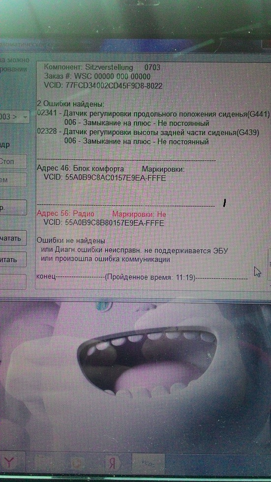

Может другим прибором попробовать?

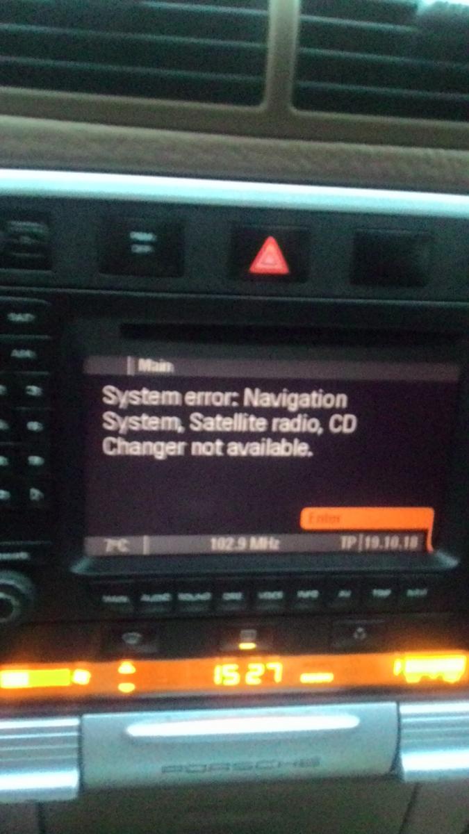

 PIWISa нет, Лаунч вообще не видит. Я машину когда покупал, тогда еще не могли зайти в магнитолу. Но судя по состоянию. болтиков в нее уже лазили.
Может быть проблема в том что ошибка: Общая для концерна шина Комфорт в режиме передачи по одной цепи, обрыв цепи.
