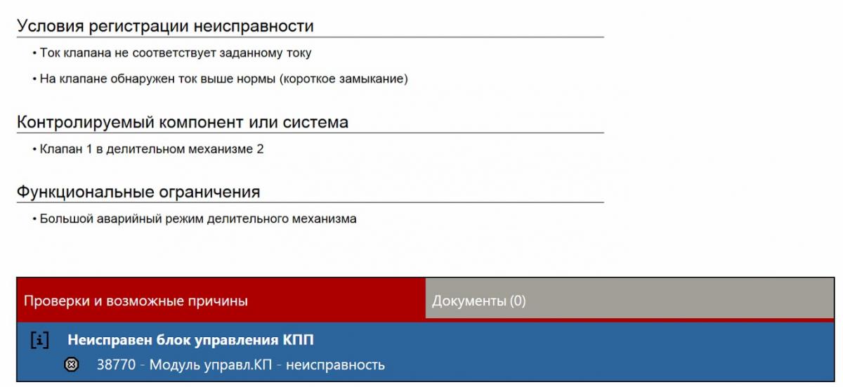

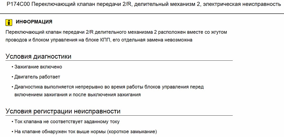

Macan 2015 ошибка в АКПП P174C00, ошибка постоянная, коробка в аварии. Помогите схемой пожалуйста и планом проверки. заранее благодарю.
ID:	16381   Нажмите на изображение для увеличения

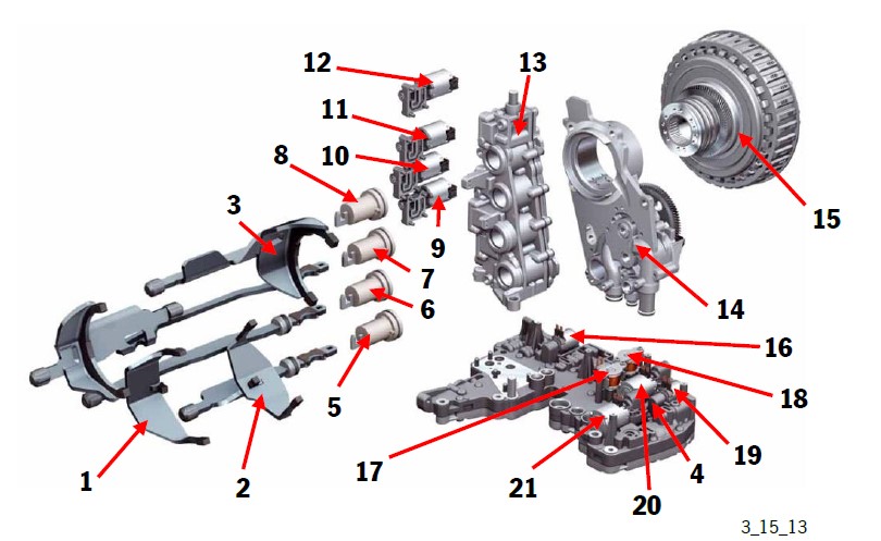

На рисунке показан электрогидравлический блок управления со всеми компонентами, которые активируются исполнительными элементами.
Штоки вилок переключения передач / вилки переключения передач не имеют фиксаторов. Вилки переключения передач удерживаются в желаемом положении с помощью переключателей передач. Фиксаторы имеются исключительно в муфте переключения передач и синхронизаторе.
1 Вилка переключения передач 1-3
2 Вилка переключения передач 2-R
3 Вилка переключения передач 4-6
4 Вилка переключения передач 5-7
5 Переключатель передач 2-R
6 Переключатель передач 1-3
7 Переключатель передач 5-7
8 Переключатель передач 4-6
9 Электромагнитный клапан 2-R
10 Электромагнитный клапан 1-3
11 Электромагнитный клапан 5-7
12 Электромагнитный клапан 4-6
13 Модуль переключателей передач
14 Насос ATF
15 Двойное сцепление
16 Клапан охлаждающего масла
17 Клапан сцепления K1
18 Клапан сцепления K2
19 Главный нагнетательный клапан
20 Регулировка давления коробки
передач 2
21 Регулировка давления коробки
передач 1
Название: Гидравлическая система обзор.jpg

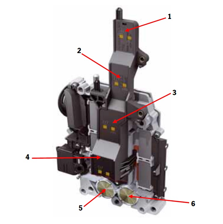

Блок управления коробки передач образует неразборный узел с четырьмя датчиками хода и двумя датчиками гидравлического давления. В блок управления коробки передач встроены датчики температуры. Один из датчиков предназначен для точного измерения температуры масла ATF. Другой датчик встроен непосредственно в процессор. Он регистрирует температуру непосредственно на подверженных угрозе компонентах. Оба датчика температуры контролируют друг друга на достоверность. Достоверность показаний каждого датчика контролируется по показаниям другого датчика. Наряду с аспектами, связанными с защитными функциями, температура ATF также влияет на регулирование сцепления и работу гидравлической системы управления. Поэтому температура ATF также играет важную роль в реализации функций регулирования и адаптации. Датчики гидравлического давления 1 и 2 служат для контроля давления в сцеплении, а также для адаптации главного давления и давлений в частях коробки передач.
1 Датчик хода 4 для переключателя передач 4-6
2 Датчик хода 4 для переключателя передач 5-7
3 Датчик хода 4 для переключателя передач 1-3
4 Датчик хода 4 для переключателя передач 2-R
5 Датчик 1 гидравлического давления (K1)
6 Датчик 2 гидравлического давления (K2)

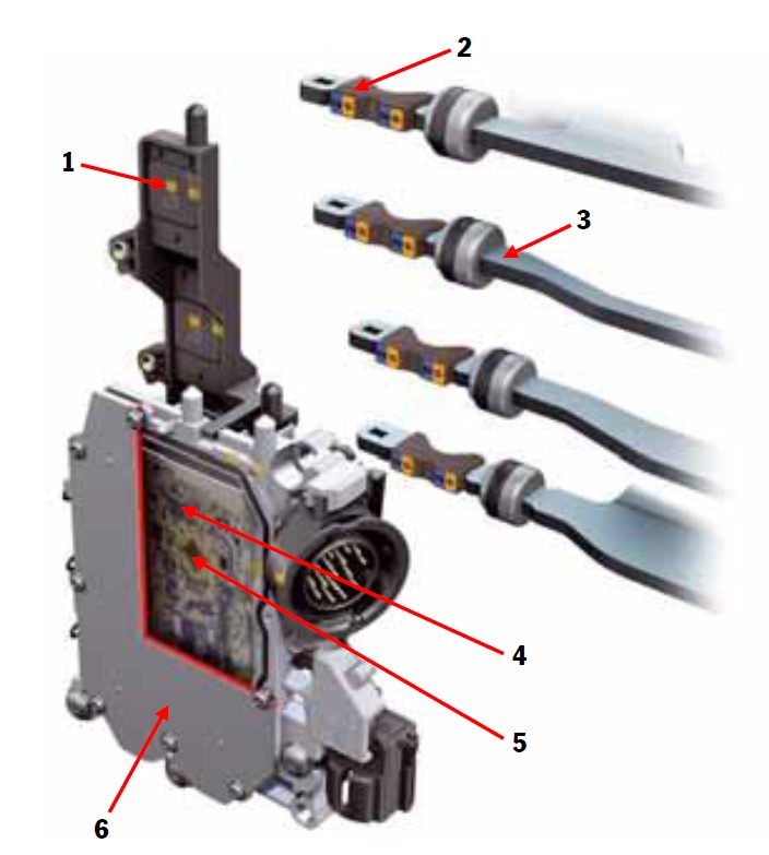

Четыре датчика хода определяют положение каждого штока и вилки переключения передач. Блоку управления коробки передач данная информация необходима для оперативной диагностики недопустимых положений и при необходимости активации аварийной программы. Кроме того, точное измерение перемещения необходимо для соответствующего четкого переключения передач. Это позволяет целенаправленно активировать различные фазы при синхронизации и переключении передач.
1 Датчик Холла
2 Постоянный магнит
3 Шток вилки переключения передач
4 Датчик температуры в блоке управления
5 Датчик температуры в процессоре
6 Блок управления коробки передач
