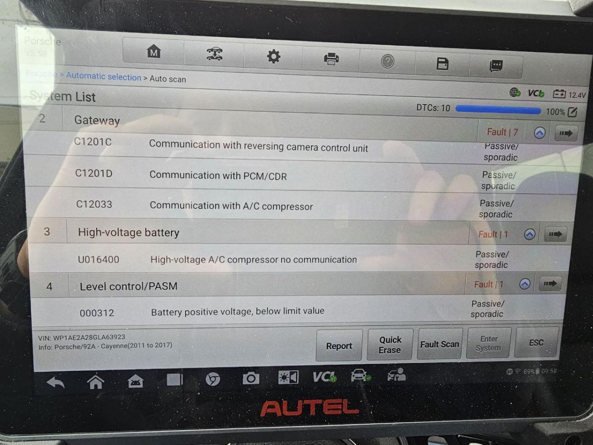

Здравствуйте, прошу помочь с возникшей проблемой
- включается защита АКБ после некоторого времени стоянки
- сегодня после замены 12В АКБ после остановки двигателя с промежутком в несколько секунд включается вентилятор охлаждения двигателем, в багажнике реле щелкает и активирует его работу
- после поездки и выключения авто в багажнике щелкает реле, включает выключает какие-то системы
- ошибки 000040, 000603, 000608, С12010, С12019, С1201С, С1201D, C12033, U016400, 000312
На движении никак не сказывается, чек не горит, предупреждений никаких нет, фото со сканера прилагаю.
Ошибки вроде не активные, но они появляются, закономерность появления не ясна

07.02.2025, 17:14   #2

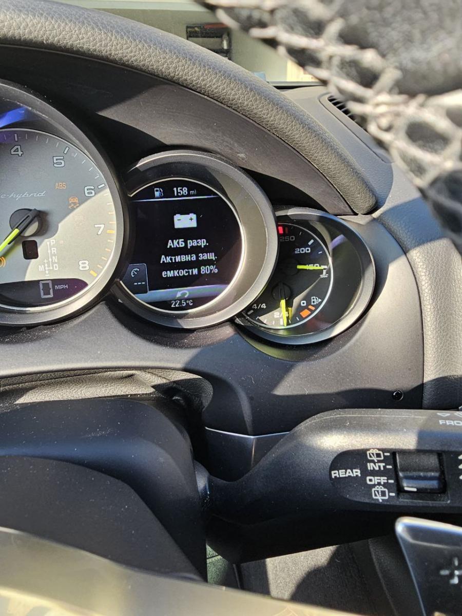

На комбинации приборов появляется запись об этом?
07.02.2025, 21:13   #3
loniks
Cayenne S E-Hybrid (92AAE1)
Да, после простоя и щелканья реле в багажнике, видимо именно его оно отключает

выключатель был в режиме выключено, когда его передвигаешь появляется сообщение, которое отличается от того что выходить обычно

08.02.2025, 10:49   #6
Тогда замеряйте ток покоя и локализуйте блок управления или нештатное оборудование кто разряжает АКБ

После замены аккумулятора 12В нужно было сделать его адаптацию, официалы сделали это и все прошло, система продолжала видеть старый без этого
