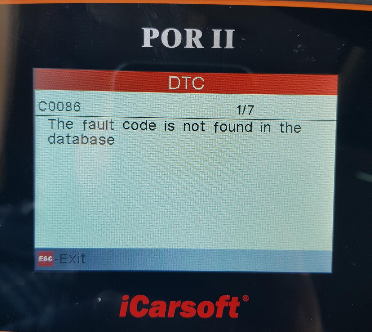

Доброго времени суток.
Проблема такая , периодически загорается Check engine , подключаю прибор , показывает ошибку С0086 и пишет , что нет такой в списке для идентификации.
Машина CAYENNE 9PA , 2006 , 3.2 , tiptronic , американец.
Поиск по форуму не дал результатов.
Задаю вопрос первый раз , извините если что не так.

12.02.2018, 01:42   #3
RAFB
С двигателем все как обычно . Никаких изминений . Пробег 150000.
Прибор до сих пор не подводил и очень точно определял проблему.
Нервирует то , что код определяется но информации нет , а ту что нашел , вызывает сомнение ( что то dynamic ...)
Из текущего состояния , АКБ слабоватая и требуется корректирвка света/фар .

12.02.2018, 20:17   #5
RAFB
Сегодня сделаю .
Кстати вот что нашел по этому коду - (DTC C0086 = Vehicle Dynamics Indicator (Subfault) )

13.02.2018, 04:33   #7
RAFB
Вот изображение.
13.02.2018, 10:25   #8
Сообщение от RAFB Посмотреть сообщение
Вот изображение.
Это некорректная информация. Нужен другой диагностический прибор, который сможет правильно прочитать информацию в блоке управления двигателя.
13.02.2018, 17:15   #9
RAFB
Хорошо , попробую сделать диагностику в сервисе в ближайшее время , надо только чтоб ошибка вернулась.
производитель прибора пишет , что прибор только показывает , что записано в ECU .
Вот
Tool can only display what is stored in the ECU.
Looking at that picture there are 7 fault codes stored (1/7)
