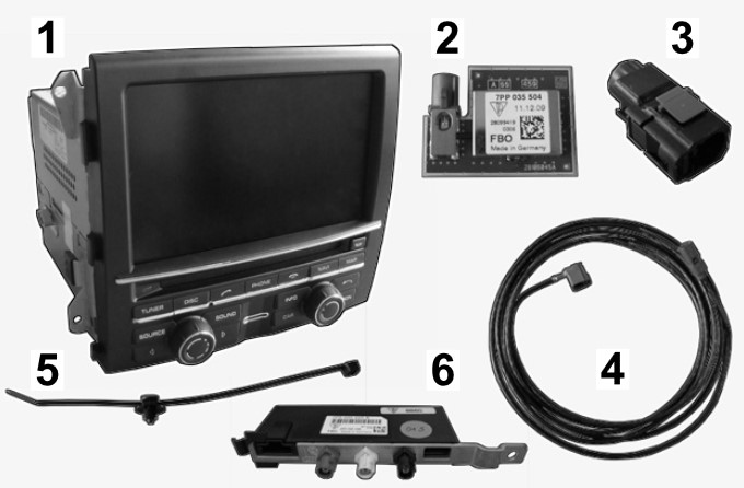

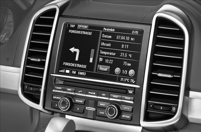

Сообщение от kremly Посмотреть сообщение
WP1zzz92zcla24931
На это машине сейчас нет усилителя звука.
Чтобы PCM 3.1 заработала, необходим усилитель звука.
Без аудиосистемы High-End (I-номер 9VL) или аудиосистемы Top-Premium (I-номер 9VJ) дополнительно устанавливается:
Усилитель звука
Жгуты проводов усилителя
В этом случае дополнительно заказать отдельные запчасти (см. номера запчастей).
Для дооснащения требуются различные коды активации.
Только для автомобилей, оснащенных CDR 31, без аудиосистемы High-End (I-номер 9VL) или аудиосистемы Top-Premium (I-номер 9VJ) дополнительно заказать следующие запчасти.
958.645.302.00 1 шт. Усилитель
958.645.225.00 1 шт. Держатель
N .910.967.01 5 шт. Винт M6 x 16 с шестигранной головкой
958.612.530.00 1 шт Держатель предохранителя
958.612.090.20 1 шт Жгут проводов (от АКБ к распределителю тока)
955.044.902.44 1 шт. Модуль разъема C (синий)
999.607.073.00 1 шт. Предохранитель 40 A
999.513.076.40 20 шт. Шланговый хомут
958.612.838.00 1 шт. Кабельный хомут с держателем
999.652.570.22 8 шт. Штифтовой контакт
955.044.902.23 1 шт. Жгут проводов PCM/усилителя
958.044.900.17 1 шт. Жгут проводов усилителя/PCM и дополнительный корпус разъема
N .911.475.02 8 шт. Комбинированный винт M10 x 35 сиденья
N .989.520.01 1 шт Винт (M11.113 x 1.27 x 18) заднего ремня безопасности
