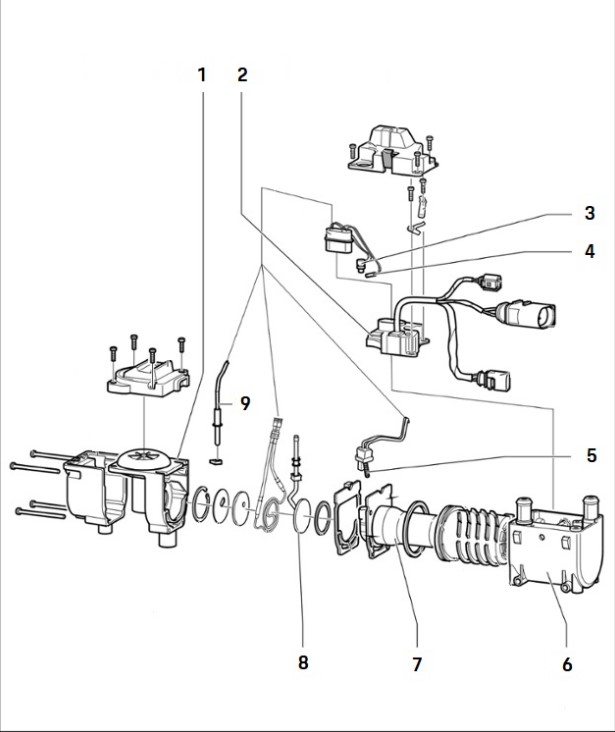

04.11.2021, 12:31   #2
Дополнительный отопитель, обзор
1 Нагнетатель воздуха для горения
2 Блок управления со жгутом проводов
3 Датчик перегрева
4 Датчик температуры поверхности
5 Свеча накаливания
6 Теплообменник
7 Вставка камеры сгорания
8 Испаритель топлива
9 Реле контроля воспламенения
(на рисунке пример)

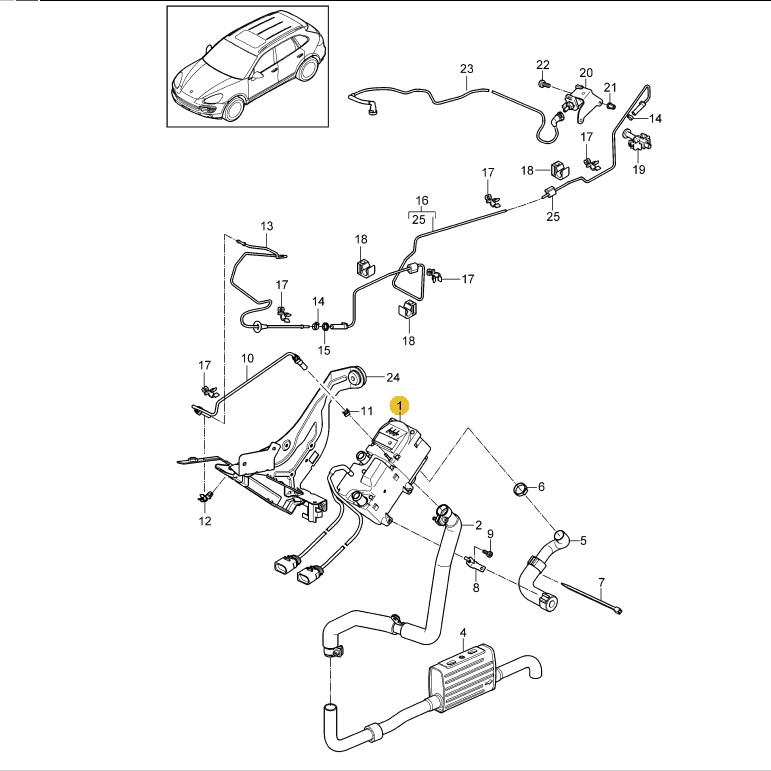

05.11.2021, 00:59   #4
Vladimir Netesov
Здравствуте Владимир.Спасибо за ответ. Отопитель подлежит ремонту или замена в сборе,если замена, подскажите пожалуйста номер запчасти.
Porsche Cayenne Diesel VIN WP1ZZZ92ZDLA26402
05.11.2021, 15:54   #5
Сообщение от Vladimir Netesov Посмотреть сообщение
Как правило приходит все к замене
WP1ZZZ92ZDLA26402
Cayenne Diesel Tiptronic (92AAP1)
95857280113 дополнительный отопитель
