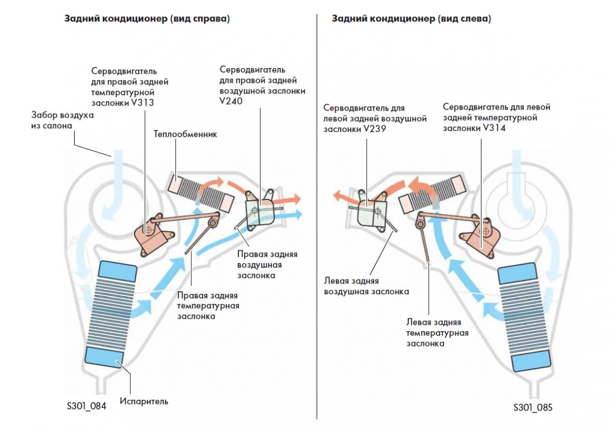

Владимир, поиском попользовался но по четырёхзонной установки не нашел информации.
Можете выложить схему расположения температурных заслонок, ошибка по задней левой.

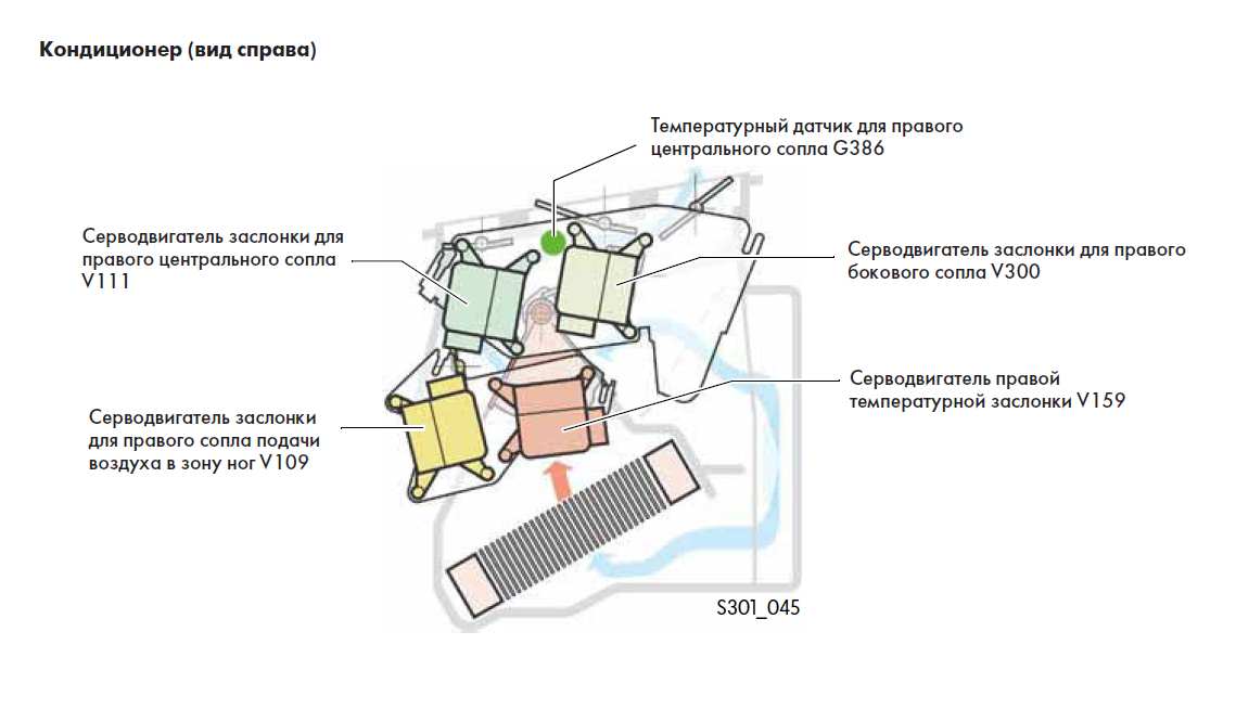

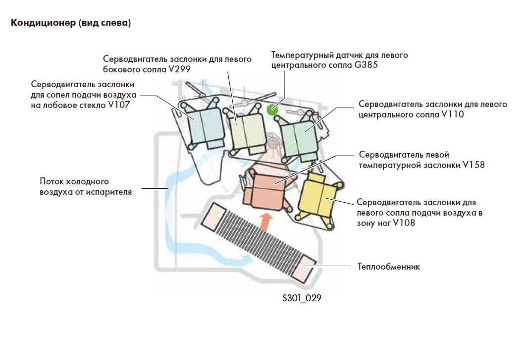

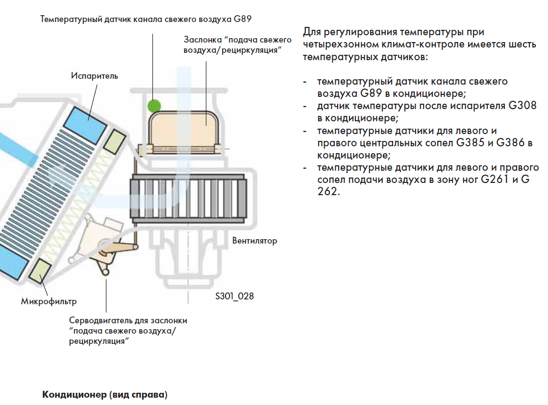

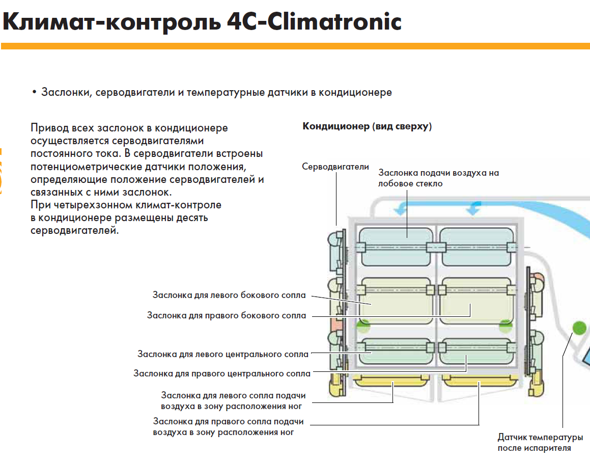

Во вложении расположение компонентов, кондиционер

04.10.2017, 21:32   #6
