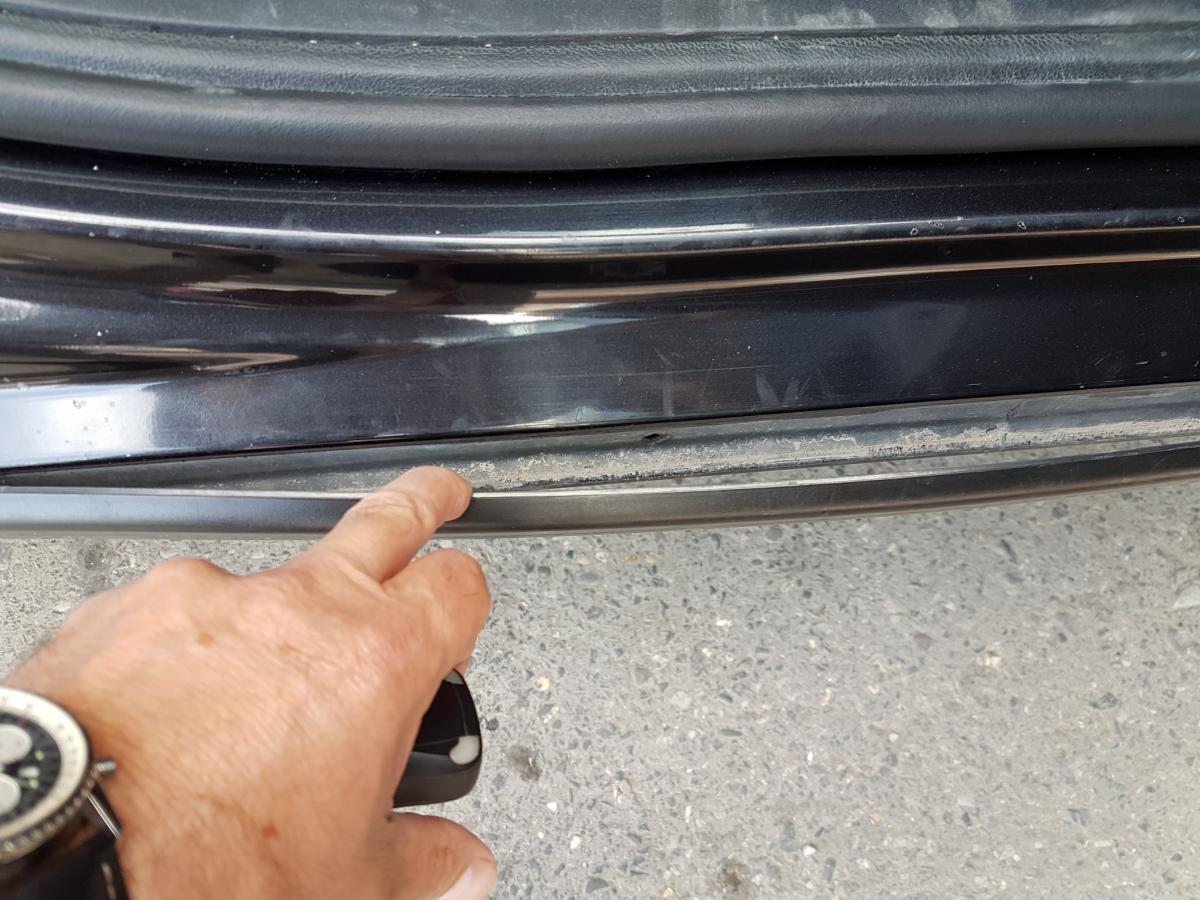

Здравствуйте, Владимир!
Сломались клипсы на накладке со стороны пассажирского места, на Порше
Кайен(см. фото). Подскажите пож., для того, чтобы заменить клипсы, надо снять целиком эту накладку, или можно как-то не снимая ее, просто отогнув?
Спасибо.
С уважением, Абасали.

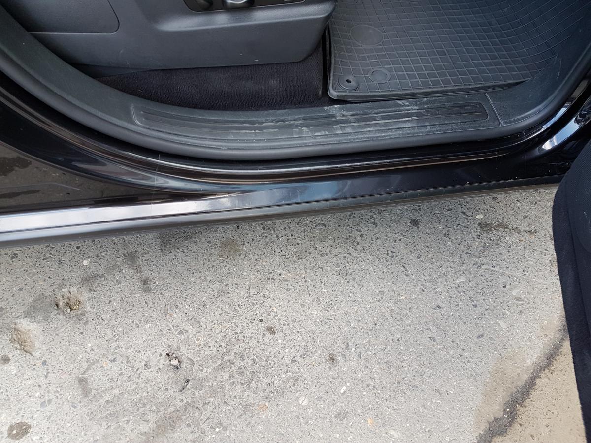

abasali
Еще фото, общ. план.
02.08.2017, 12:45   #3
Сообщение от abasali Посмотреть сообщение
Демонтируете накладку целиком, меняете все пистоны и устанавливаете обратно.
02.08.2017, 12:58   #4
abasali
Большое спасибо!
Я купил 5 клипс. Этого достаточно будет для замены всех?
02.08.2017, 16:55   #5
Всего их 16 шт. для 4-х молдингов порогов. Нужно снять молдинг и посчитать какое количество нужно.
молдинг, нужный
