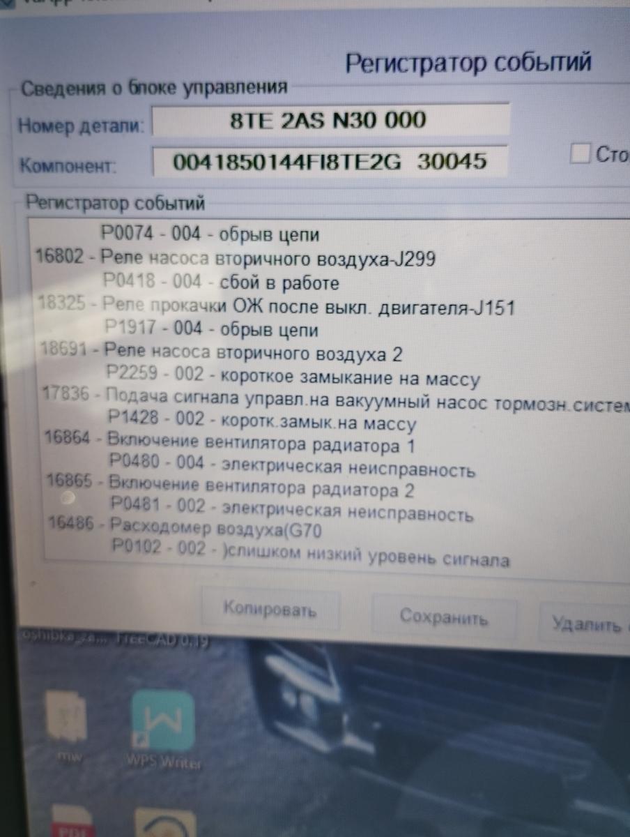

Подскажите пожалуйста куда копать. Ошибки p1428;1429 вакуумный насос тормозной системы замыкание и обрыв цепи. когда выезжает колбасит ее турбо 955 2003г. Свечи поменял насосы 5.5 давят, катушки не пробивают. Ещё ошибка дмрв расходомер g70 низкий уровень сигнала p0102.
Показания 1.02в. Иногда заводишь и глохнет, снимаешь фишку не глохнет, но колбасит.
Если едешь псм воркшоп вылазит
Все ошибки во вложении, сил уже нет искать проблему. из за чего может колбасить?

А может он из за дмрв и трясется, местами поменяю их посмотрю может с другой стороны будет глохнуть тогда датчик, если нет то проводка.
Менял местами дмрв ничего не меняется. Не важно где какой датчик стоит. Заводишь глохнет, снимаешь любой штекер, работает , но троит.
Все ошибки убрал, предохранитель поменял на насосы и доп охлаждение. g70 p0102 если снимаю любой штекер, а так ошибок нет, но сразу глохнет
Перефразируя вопрос. Заводится и глохнет, но если снять дмрв, при чем любой, то работает но с перебоями. Куда копать ошибок нет по двигателю?

Датчик угла поворота рулевого колеса. Ошибка но не по двигателю. Почему машина глохнет, а со снятым дмрв работает.
Свечи кстати поменял и такое началось. Потом насосы не помогло. Свечи все разные бош нгк дешёвый и Российские дешёвые всё в кучу)) может из за этого?
Могу предложить, что смесь неправильная, а при снятии дмрв насыщается чем либо и работает движок худо бедно
Свечи поменял на 4 бош, 4 беру. Без толку
Датчик поворота руля ошибка и psm work shop в руле хрустит иногда
Я полез свечи поменять всё нормально было. Странно что руль трещал и раньше. Может из за руля колбасить машину?
Клему скинул, руль не трогал. Завел через сек 10 заглохла, дмрв снять будет работать но трясется как троит
Ошибок нет

Да, за дмрв забыл написать))) я их мыл жидкостью для карбюратора пока свечи с насосами менял. Наверное они и приплыли
30.09.2023, 11:22   #6
chudoparen
Поменял дмрв, всё заработало
