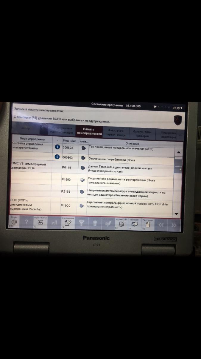

Добрый день Владимир! Помогите, пожалуйста с решением данной проблемы. Постоянно вылазит ошибка связанная с датчиком ОЖ, поменяли оба датчика (в патрубке возле радиатора и в самом двигателе) Результат 0.Куда копать дальше? Говорят, что был заводской TPI на замену всего пучка проводки от двигателя к блоку на мой автомобиль.
VIN WP0ZZZ97ZBL050384.
Благодарю!

Проблема связана как правило с термостатом системы охлаждения двигателя.

Можно проверить через PIWIS
Сообщение от panameraV84s Посмотреть сообщение
Какую процедуру нужно провести для определения полностью рабочего термостата. А то не хочется снова поменять его, а проблема останется...
Для этого есть отдельная процедура по проверке работы термостата системы охлаждения двигателя.
Ну в вашем случае вероятнее всего уже ничего и не остается, т.к. остальное уже вы все поменяли.

Только сегодня удалось попасть мне на сервис и ребята развели руками, когда я им сказал по поводу теста термостата через Пивис. Сказали он или показывает ошибку или нет. На мою просьбу провести отдельный тест данного узла- ответили, что такой функции в пивисе нет.Выходит у них старая версия пивиса или они не в курсе? В какое меню или блок пивиса нужно зайти для проведения данного теста?

Не верно
Есть. Возможно действительно не позволяет оборудование.
В системным проверках
