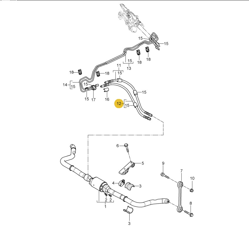

24.02.2021, 21:43   #9
Сообщение от Влад1988 Посмотреть сообщение
Подскажите тогда как правильно они должны быть подключены? По цветовым меткам, чтобы проверить.
Цветовая метка одной трубки соответствует цветовой метке другой трубки
Проверяйте по схеме подключение
его нужно будет как то прописывать или калибровать?
Нет. После разгерметизации системы, необходимо выполнить прокачку системы PDCC и функциональные проверки. Все работы делать через PIWIS!
