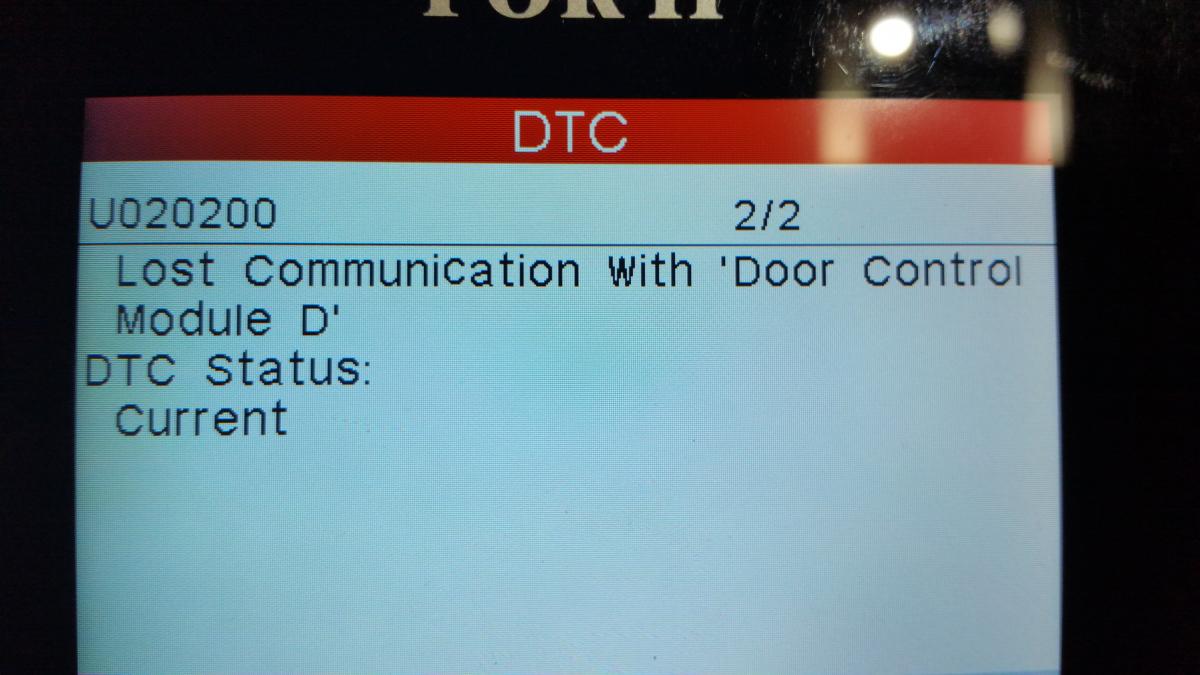

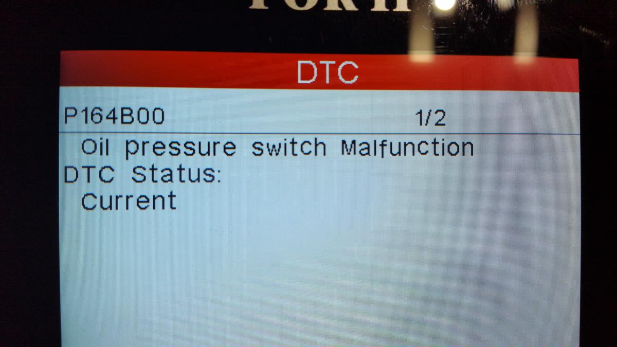

Здравствуйте, Владимир! Выскочила ошибка Р164В00. Двигатель переключился в режим ограниченной мощности, замигала жёлтая спиралька. После перезапуска дизеля(3.0 MCR.CA) всё нормально. Так было пару раз, кстати в режиме "Sport". Давление масла по манометру приборной панели не ниже 2,5 бар. Индикатор низкого давления масла не загорался ни разу. Уровень масла в норме.
Подскажите, пожалуйста - это регулировочный клапан производительности масляного насоса? Что бы Вы посоветовали в этом случае? Если не затруднит - подскажите каталожные номера дефектных деталей. Фото диагностики со сканера прилагаю. WIN № - WP1ZZZ92ZDLA22900
Спасибо!

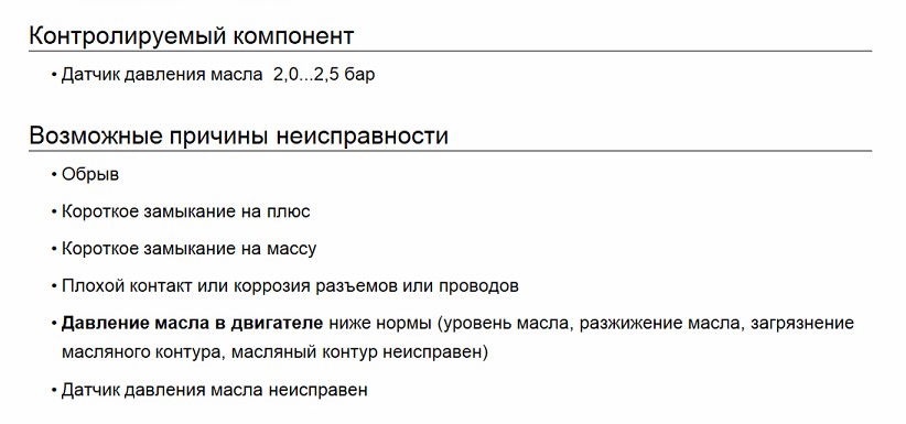

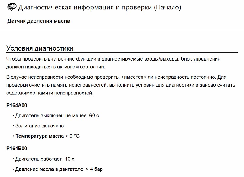

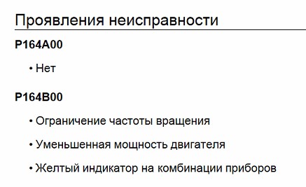

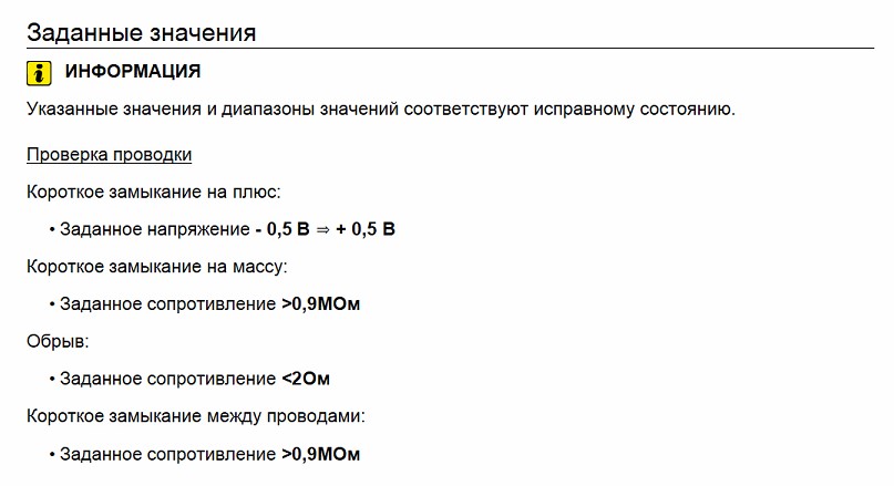

30.08.2018, 12:41   #2
Сообщение от Технократ Посмотреть сообщение
ID:	18137   Нажмите на изображение для увеличения
ID:	18138   Нажмите на изображение для увеличения
ID:	18139   Нажмите на изображение для увеличения

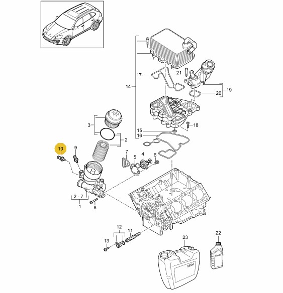

30.08.2018, 12:45   #3
Нет. Проверить нужно датчик давления моторного масла...
Название: Датчик давления моторного масла.jpg
30.08.2018, 12:47   #4
Дефект можно выявить только после качественной диагностики.
Могу дать один из вариантов неисправности, это сам датчик давления моторного масла:
95860608170 датчик давления моторного масла 2.0 - 2.5 BAR
