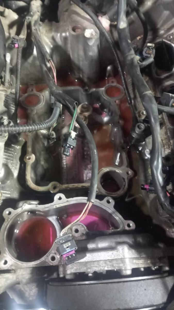

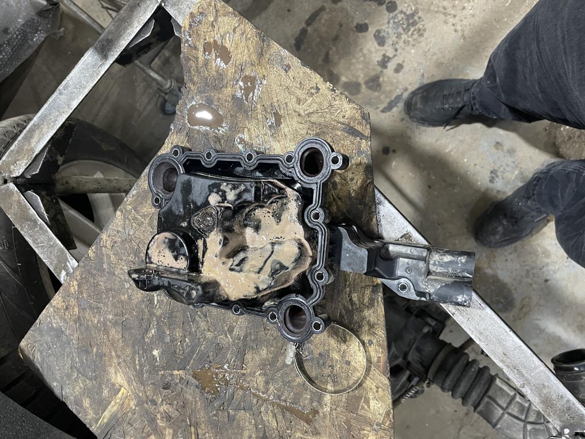

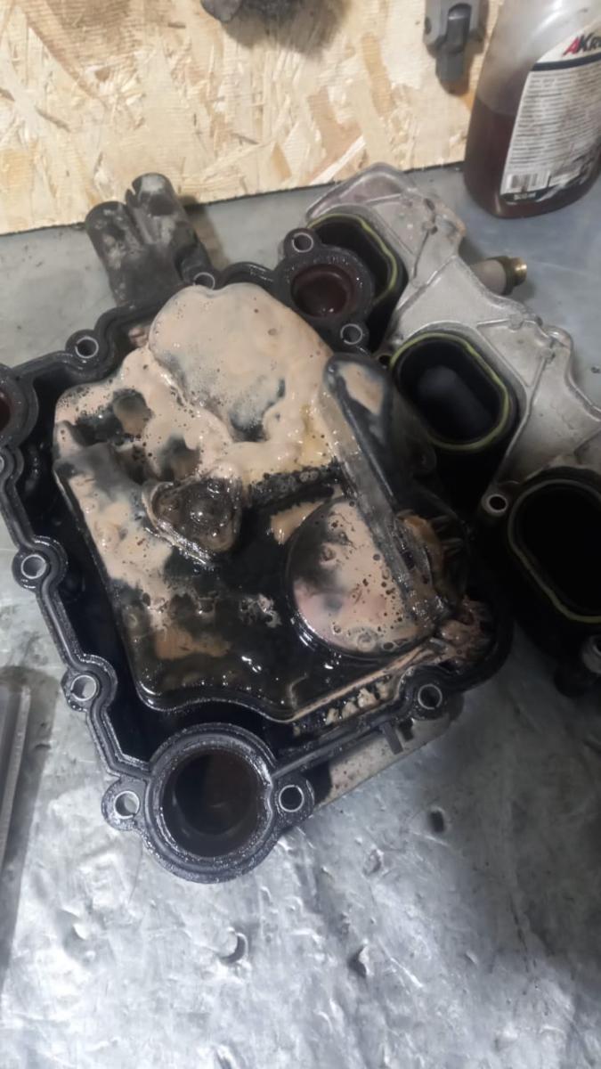

Да уже все проблемы почти решилась. Проблема было в маслообменники, который стоит под компрессором. Оказывается болезнь 3 литровых двигателей.
