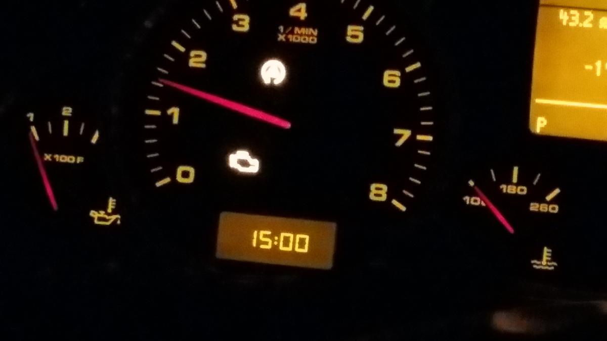

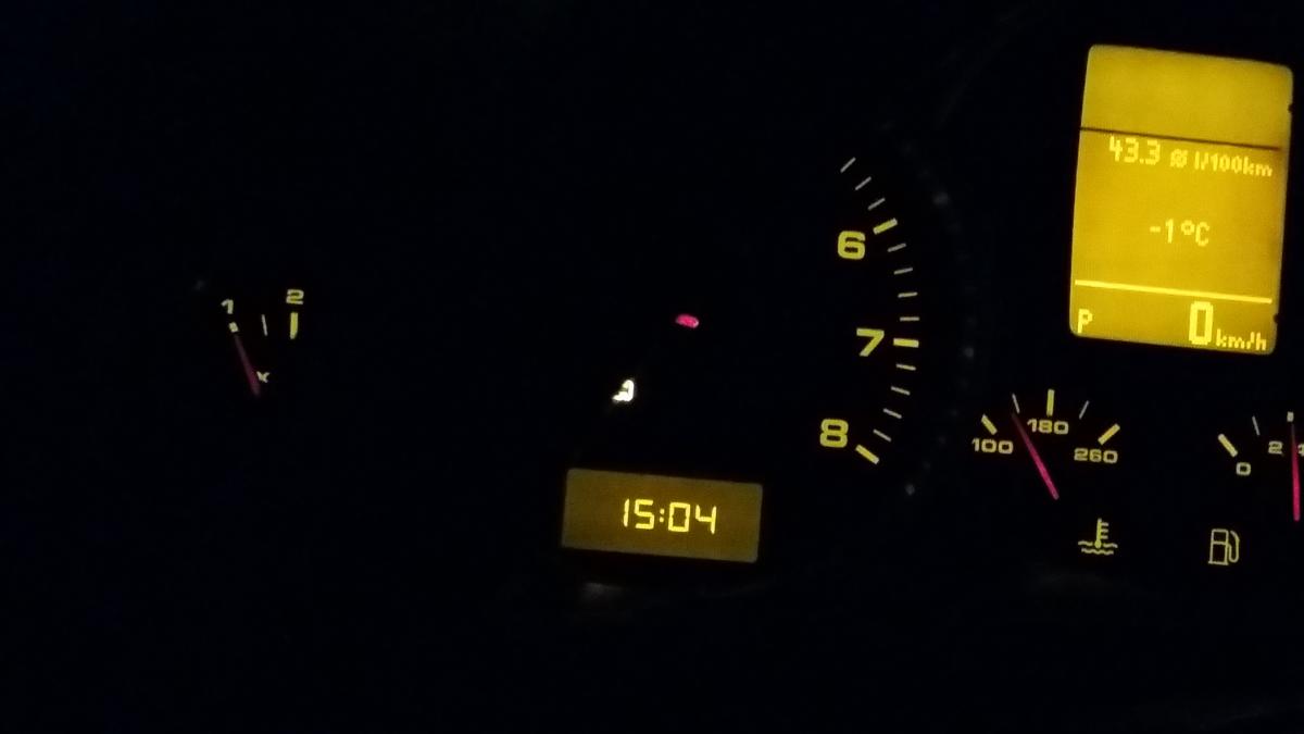

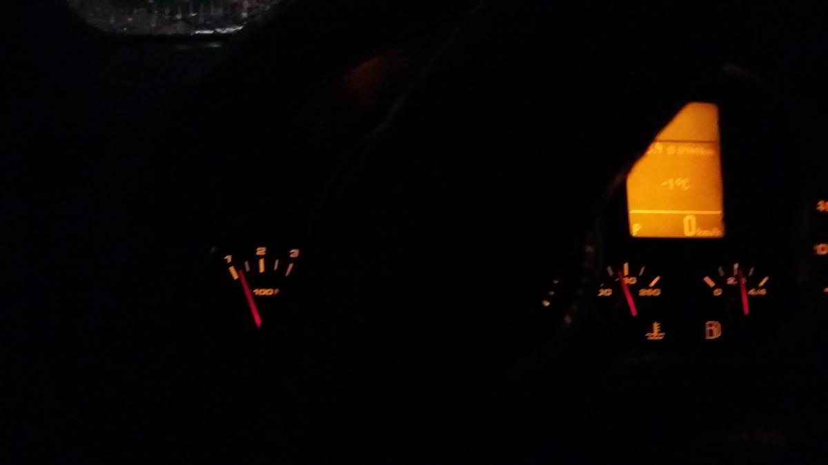

При пуске, Кайен 2003г 4,5 бензин . Американец давления масло показывает ноль. Когда нагревается двигатель так же увеличивается давления при 180грю давления доходить до2. Это в кайенах норма или??? Спасибо.

Здравствуйте.Вот и фотки.[IMG][IMG][IMG]03[/IMG][/IMG][/IMG]

06.02.2016, 12:05   #6
Сообщение от Исмаил Посмотреть сообщение
Указателя давления моторного масла на Вашем автомобиле нет. Тот указатель о котором Вы говорите, это температура моторного масла. Обратите внимание в какой размерности циферблат. Градус Фаренгейта (обозначение °F). Фарeнгейты показывают всегда температуру.
