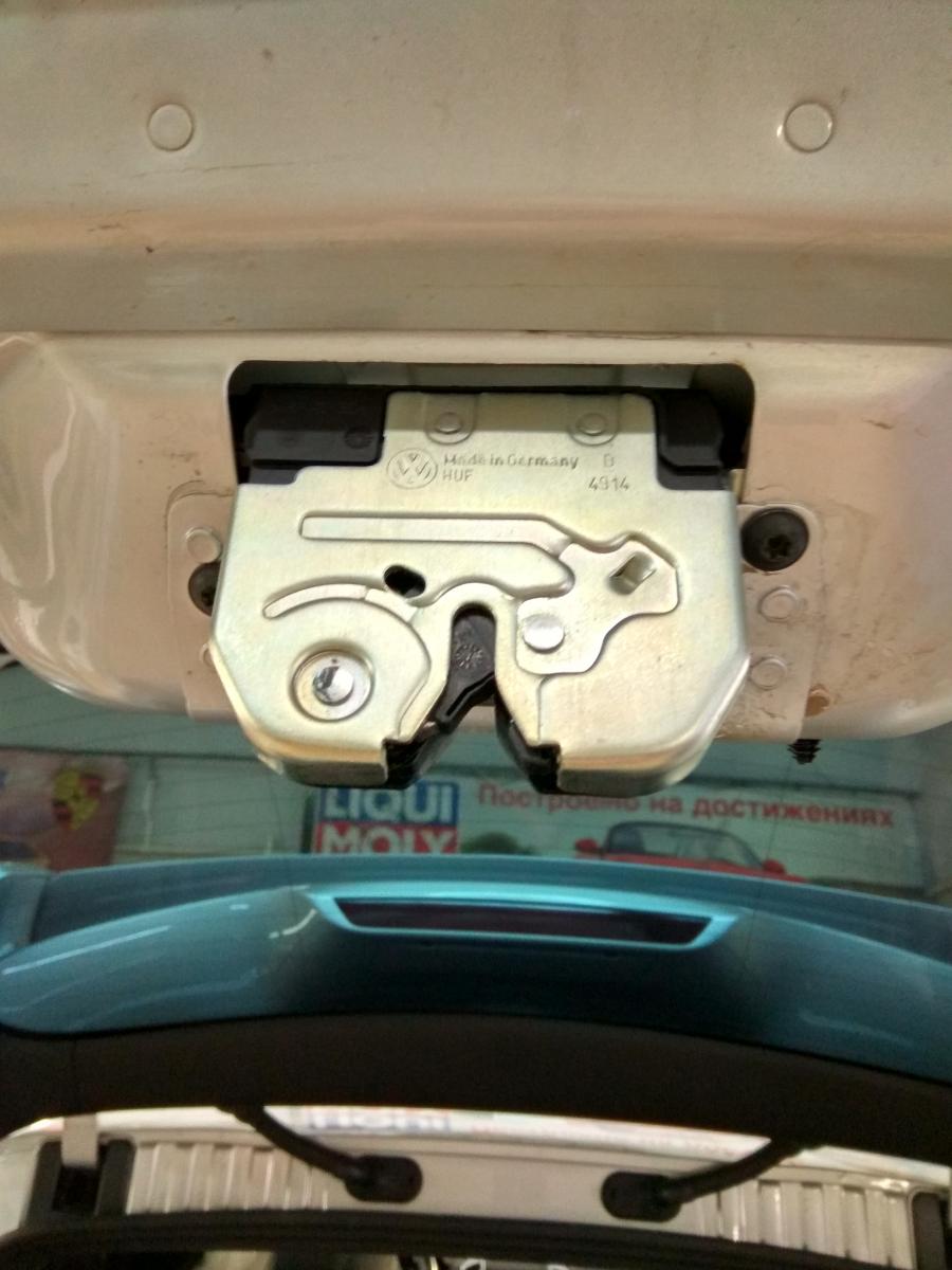

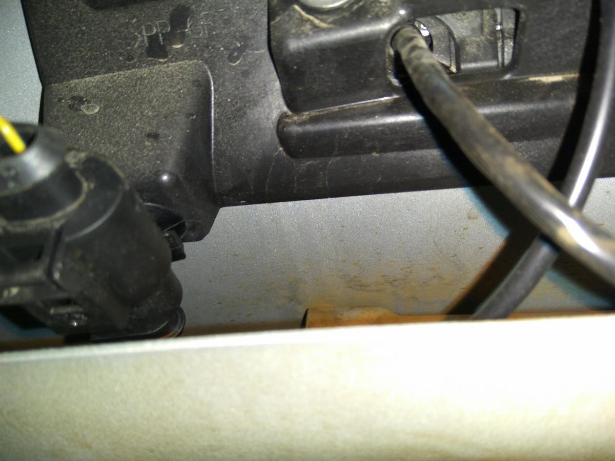

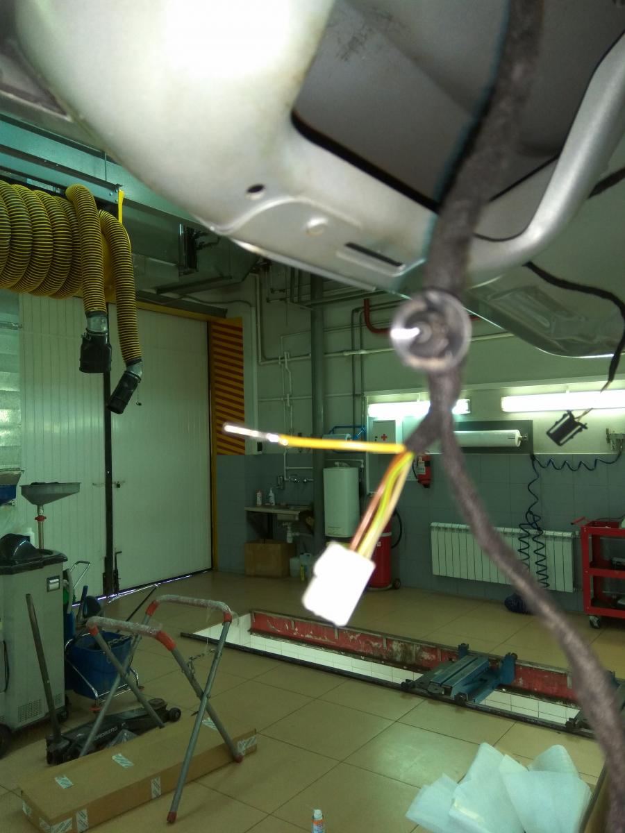

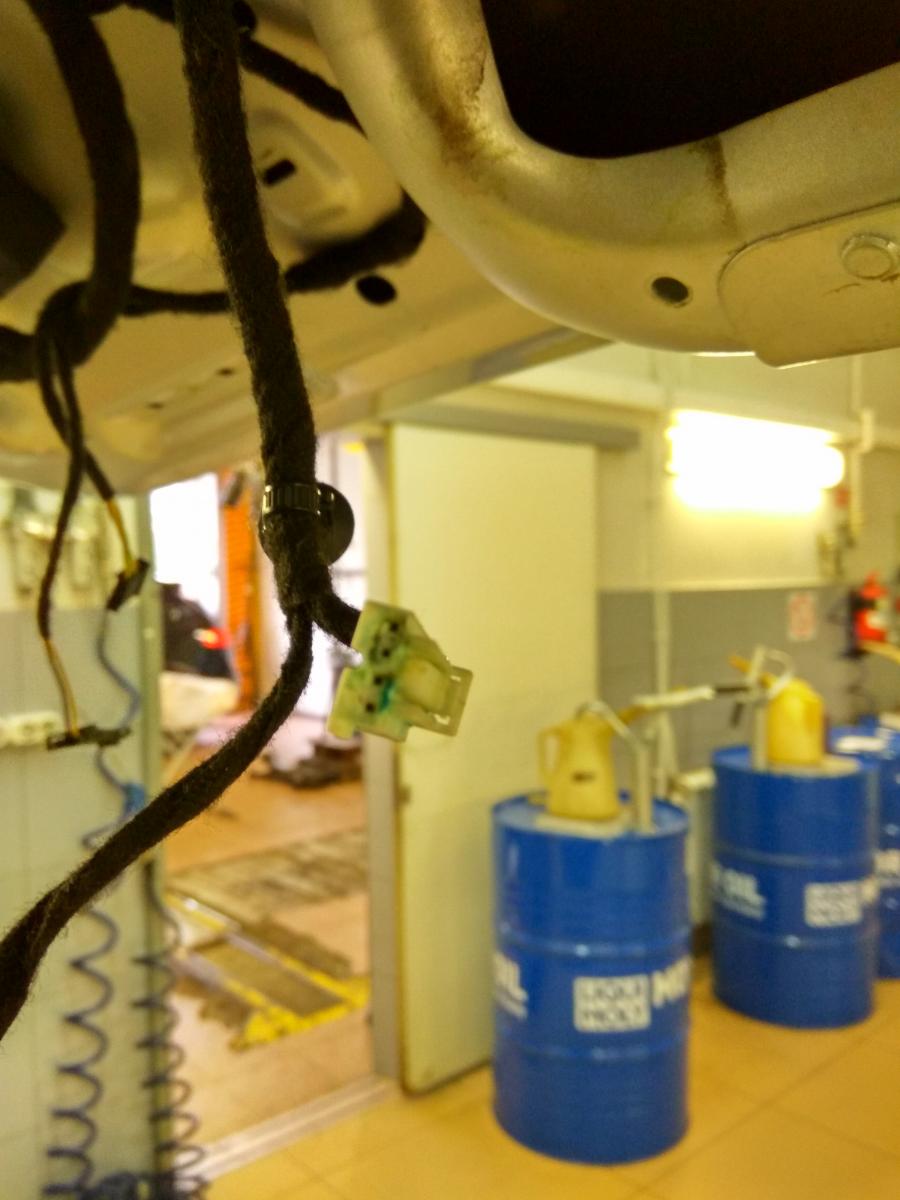

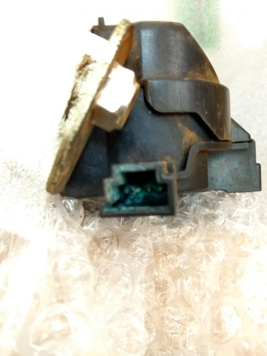

Добрый день ! ! !
На комбинации приборов горит сообщение " открыта крышка багажника"
хотя крышка закрыта и крышка закрывается через раз , подскажите в чем может быть неисправность ? может кодировки сбились или замок неисправен. Крышка багажника с электроприводом.
08.12.2016, 20:18   #2
Сообщение от Arkadik Посмотреть сообщение
Добрый день ! ! !
Добрый вечер.

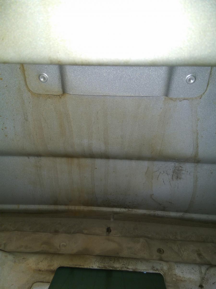

Как правило в следствии попадания воды под крышку багажника, происходит гниение проводки концевика замка.

09.12.2016, 09:10   #3
Arkadik
Проводка в норме, остается замок ?
09.12.2016, 10:46   #4
Нужно попробовать сымитировать замок крышки багажника. Там обычный концевик.
12.12.2016, 10:11   #5
Arkadik
Владимир , спасибо за консультацию поменяли замок все заработало.
