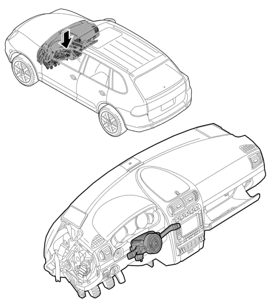

Снятие и установка подрулевых переключателей с витой пружиной и датчиком угла поворота руля.
Предварительные работы по демонтажу и монтажу подрулевых переключателей
1. Учитывать правила техники безопасности при работе с подушками безопасности.
2. Снять модуль подушки безопасности водителя.
3. Снять рулевое колесо.
4. Снять облицовку рулевой колонки.
Снятие подрулевых переключателей
Демонтаж подрулевых переключателей
Уведомление
Извлечь ключ зажигания и выключить потребитель прежде, чем он будет отсоединен или демонтирован.

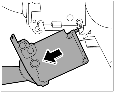

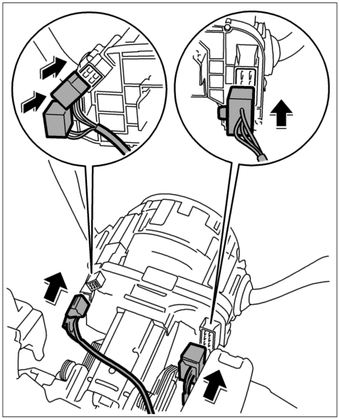

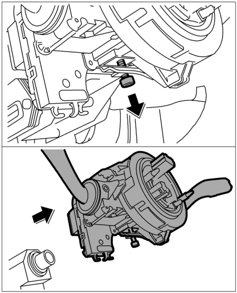

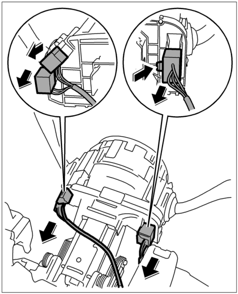

1. Нажать на фиксатор электрического разъема и отсоединить разъем.

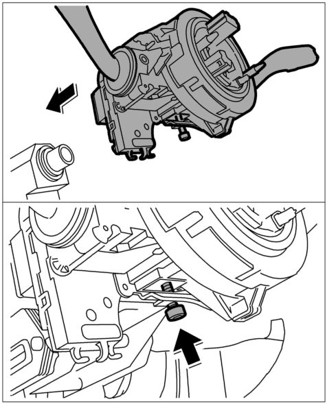

2. Отвернуть крепежный винт и снять подрулевые переключатели с рулевой колонки.
Установка подрулевых переключателей
Монтаж блока подрулевых переключателей
1. Надвинуть подрулевой переключатель до упора на рулевую колонку и затянуть винтом крепления. → Момент затяжки: 6 Nm
2. Подключить разъемы подрулевого переключателя до ощутимой фиксации.

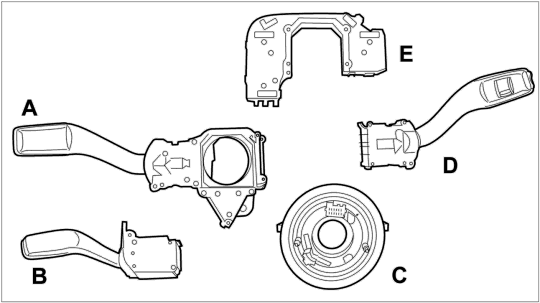

Разборка и сборка модуля подрулевых переключателей

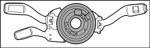

Разборка модуля переключателей рулевой колонки
Обзор: разборка и сборка модуля переключателей рулевой колонки
A - Выключатель указателей поворота
B - Переключатель круиз-контроля
C - Контактный модуль подушки безопасности
D - Переключатель стеклоочистителя/стеклоомывателя
E - Электронный модуль
информация

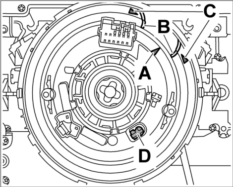

Следить за тем, чтобы стрелка -A- ротора была расположена между метками -B- стрелок -C- контактного модуля подушки безопасности, и чтобы фиксатор -D- был заблокирован.

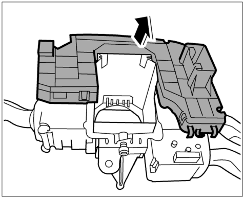

1. Осторожно приподнять три фиксирующих язычка и снять контактный модуль подушки безопасности -C- .

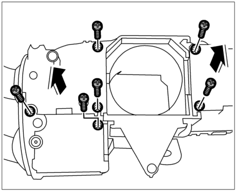

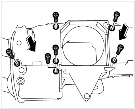

2. Выкрутить шесть крепежных болтов.

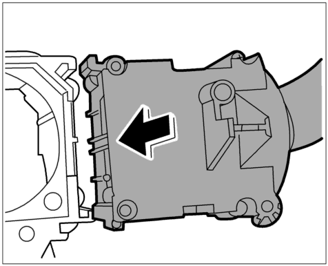

3. Повернуть модуль переключателей рулевой колонки и демонтировать электронный модуль -E- .
4. Переключатель круиз-контроля -B- потянуть вниз и снять.
5. Переключатель стеклоочистителя/стеклоомывателя -D- из крепления вверх.
Сборка переключателя на рулевой колонке

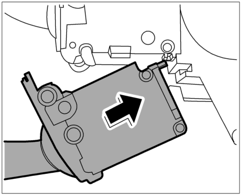

1. Установить переключатель стеклоочистителя/стеклоомывателя в крепление.
2. Установить переключатель круиз-контроля и повернуть вверх.
3. Повернуть выключатель на рулевой колонке и установить электронный модуль.
4. Еще раз повернуть выключатель на рулевой колонке и вкрутить 6 крепежных винтов.

Если модуль подушки безопасности был непреднамеренно смещен, то его необходимо отрегулировать. Для позиционирования контактного блока модуля подушки безопасности в среднем положении, нажать на стопор и повернуть ротор осторожно против часовой стрелки до упора. Затем ротор осторожно повернуть по часовой стрелке примерно на 3,5-3,75 оборота, так чтобы стопор зафиксировался. Стрелка ротора должна находиться между стрелочными метками контактного блока.
5. Установить контактный модуль подушки безопасности и прижать к выключателю на рулевой колонке до ощутимой фиксации стопорных выступов -стрелки- .
