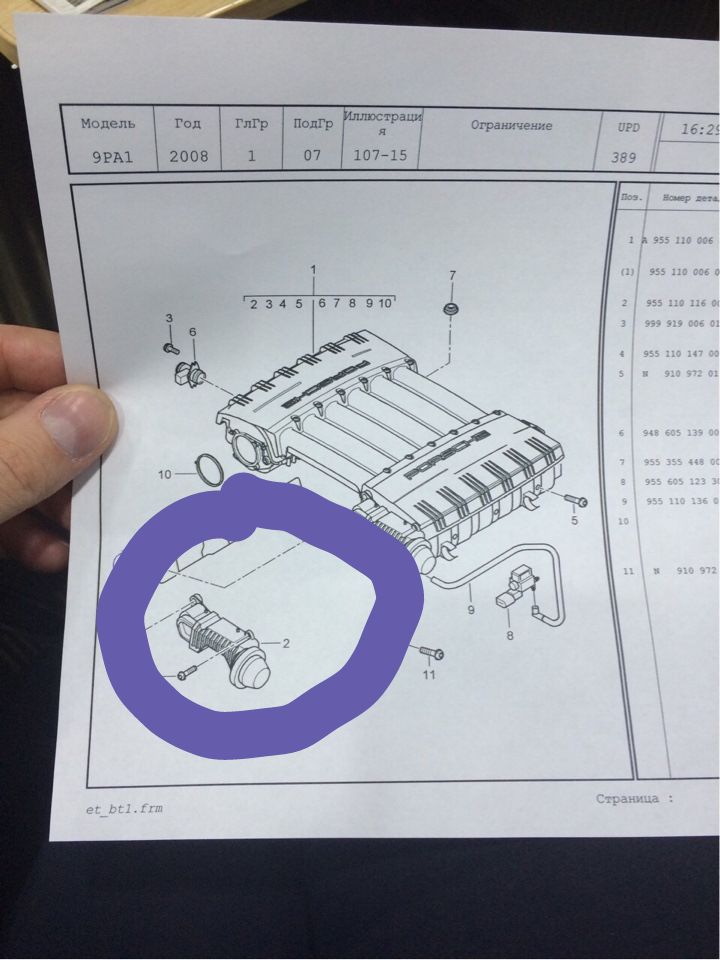

28.03.2018, 10:26   #3
Mr.G
Аватар для Mr.G
Обведена деталь

28.03.2018, 12:14   #4
Эта деталь называется привод впускного коллектора с изменяемой геометрией (распределитель впускного воздуха)
https://forum.cayservice.ru/showthre...090#post104090

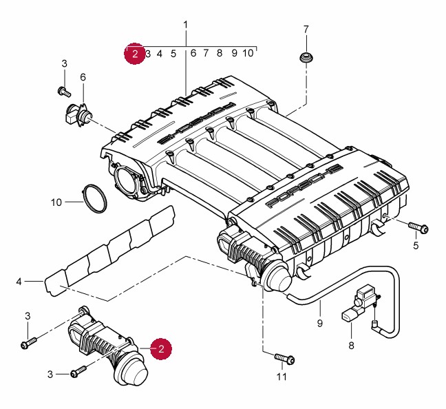

28.03.2018, 13:52   #8
Деталь чистить или менять?
Если неисправность действительно в этом исполнительном элементе, тогда только замена.
Ремкомплект есть?
Нет

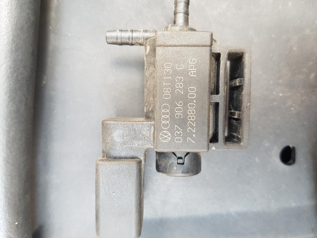

28.03.2018, 21:54   #9
Mr.G
Аватар для Mr.G
Фото родного клапана. Он неисправен.
Поставили рабочий клапан от ауди а6 с мотора 2.7 тди
Работает.
Вопрос ..можно оставлять его ? Или искать оригинальный клапан?
