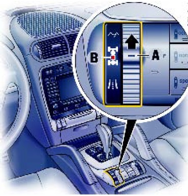

Переход от программы движения по дороге к программе для бездорожья
Автомобили с механической КПП
Остановитесь.
Нажмите на педаль тормоза.
Установите рычаг переключения передач в нейтральное положение.
Нажмите переключатель A вперед и держите до тех пор, пока на многофункциональном дисплее панели приборов не отобразится включение программы движения по бездорожью и не загорится светодиод B.
В процессе включения контрольная лампа Low Range на панели приборов и светодиод B рядом с переключателем должны мигнуть несколько раз.
Программа движения по бездорожью с понижающим режимом включена.

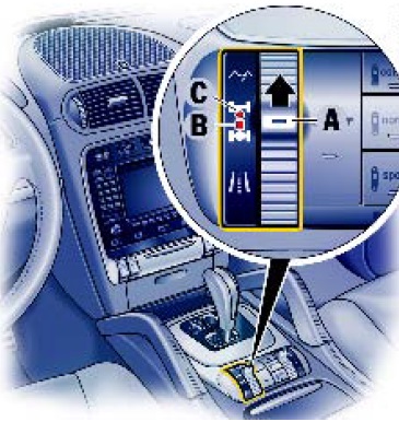

100-процентное подключение блокировки межосевого дифференциала в программе с понижающим режимом
Примечание по вождению
В результате 100$процентного подключения блокировки межосевого дифференциала частота вращения колес задней и передней осей становится одинаковой. Если, например, на скользком покрытии или мягком грунте оба колеса передней оси теряют сцепление с дорогой, то движение вперед обеспечивается благодаря жесткой связи.
Нажмите переключатель A вперед и удерживайте его до тех пор, пока подключение блокировки межкосевого дифференциала не отобразится на многофункциональном дисплее панели приборов и не загорятся оба светодиода B и C. Система автоматического регулирования установит межосевой дифференциал в режим 100-процентной блокировки.

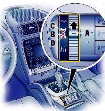

100-процентное подключение блокировки межколесного дифференциала в программе с понижающим режимом
В результате 100-процентного подключения блокировки межколесного дифференциала частота вращения обоих колес задней оси становится
одинаковой.
Если, например, на скользком покрытии или мягком грунте одно из ведущих колес задней оси теряет сцепление с дорогой, то движение вперед обеспечивается благодаря жесткой связи.
Пошагово перемещайте переключатель A вперед до тех пор, пока подключение блокировки межколесного дифференциала не отобразится на многофункциональном дисплее панели приборов и не загорятся три светодиода B, C и D.
Система автоматического регулирования установит межосевой и межколесный дифференциалы в режим 100-процентной блокировки.

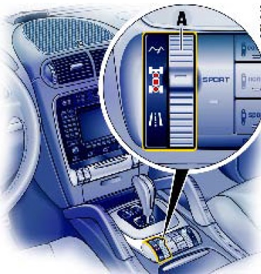

Переход от программы движения по бездорожью к программе для
движения по дорогам общего пользования
Остановитесь.
Постепенно смещайте регулятор A назад до тех пор, пока не погаснут светодиоды B, C и D.
Во время процесса переключения контрольная лампа Low Range на панели приборов и светодиод B рядом с регулятором должны мигнуть несколько раз.
Включена программа движения по дорогам общего пользования без понижающего режима.
Автомобили с Triptronic S
Сбавьте скорость ниже 30 км/ч или остановите автомобиль.
Выберите положение рычага селектора N.
