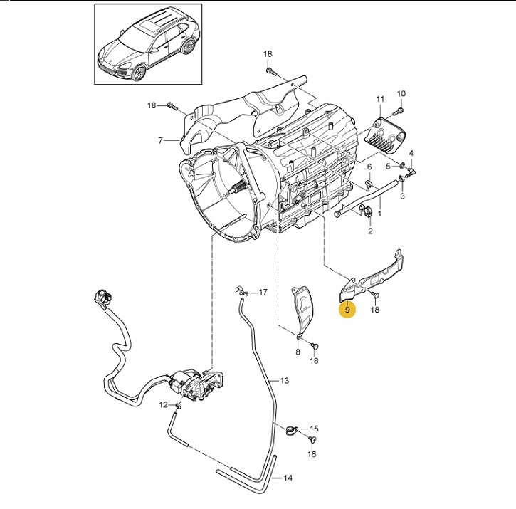

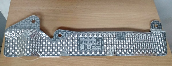

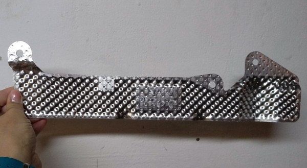

Проверьте теплозащитный экран с левой стороны АКПП.
ID:	25477   Нажмите на изображение для увеличения
Название: Экран теплоизоляционный.jpg
ID:	25478   Нажмите на изображение для увеличения
Название: Экран теплоизоляционный_.jpg
