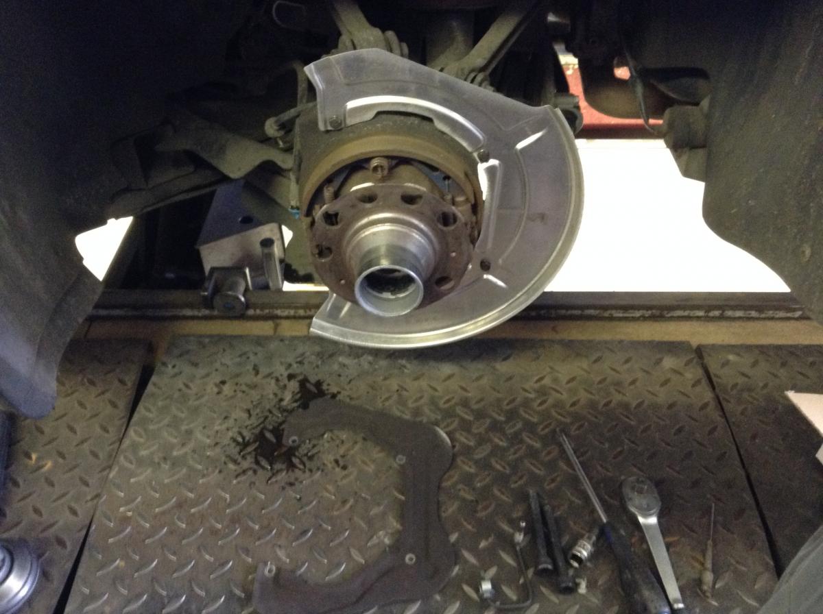

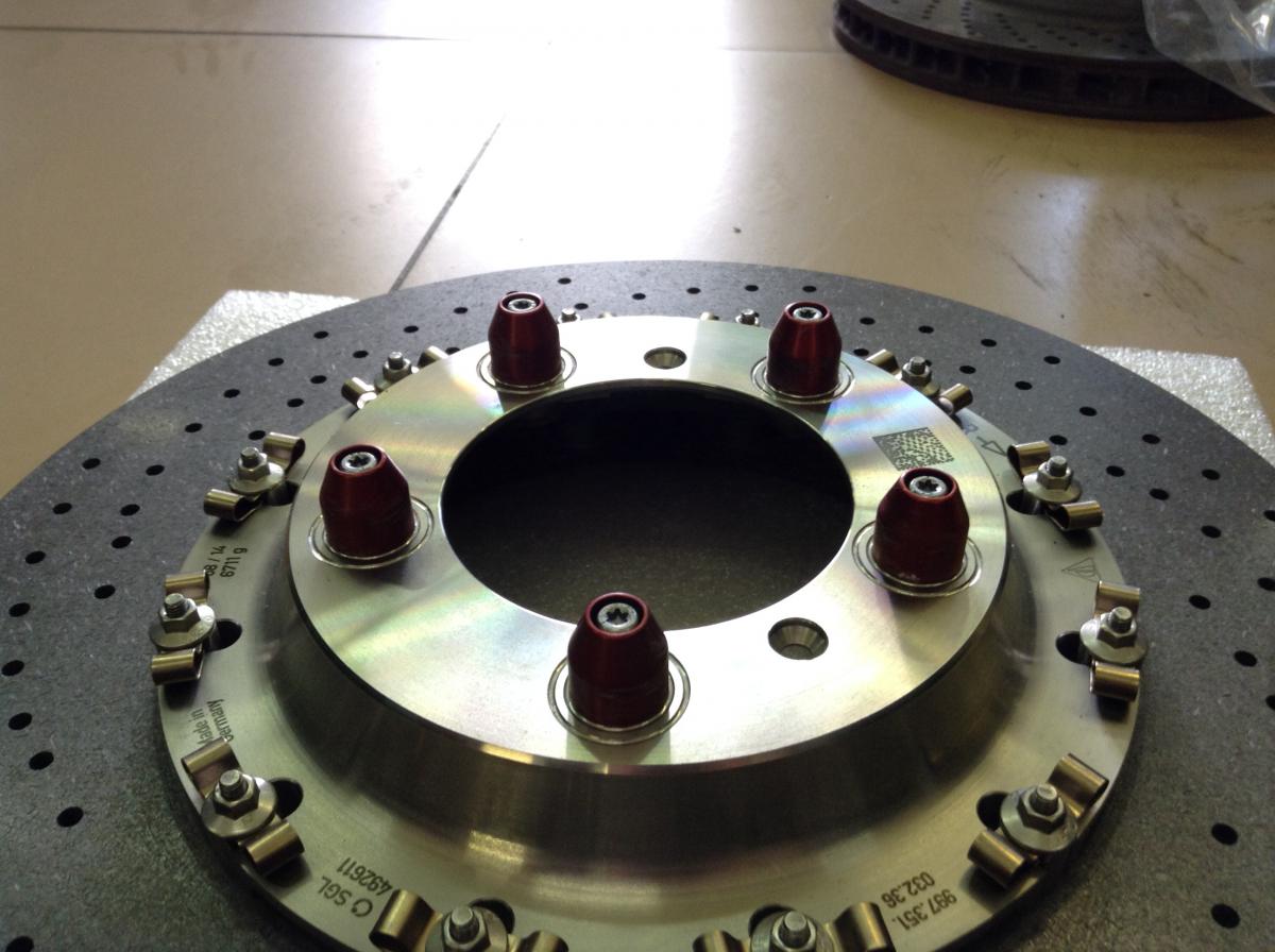

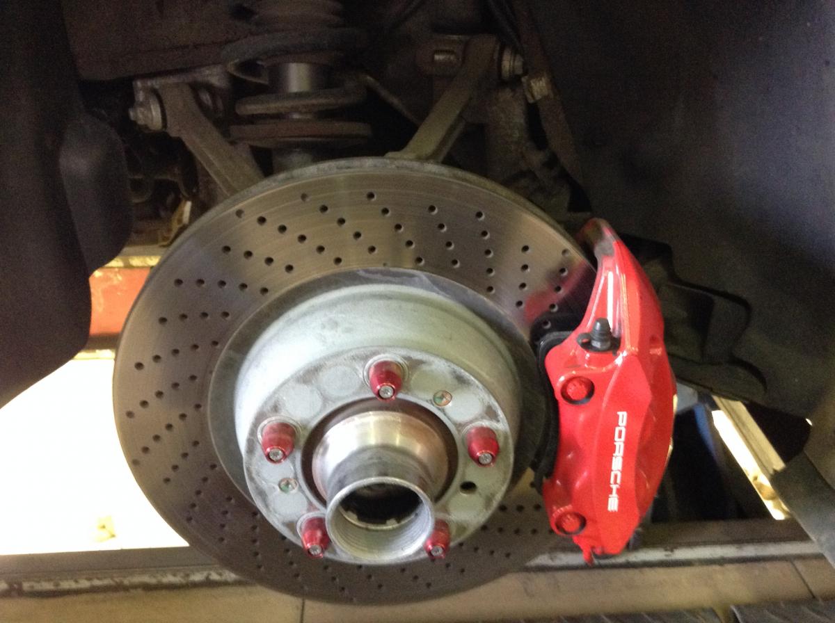

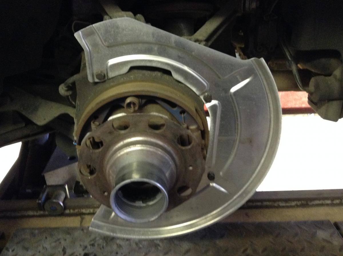

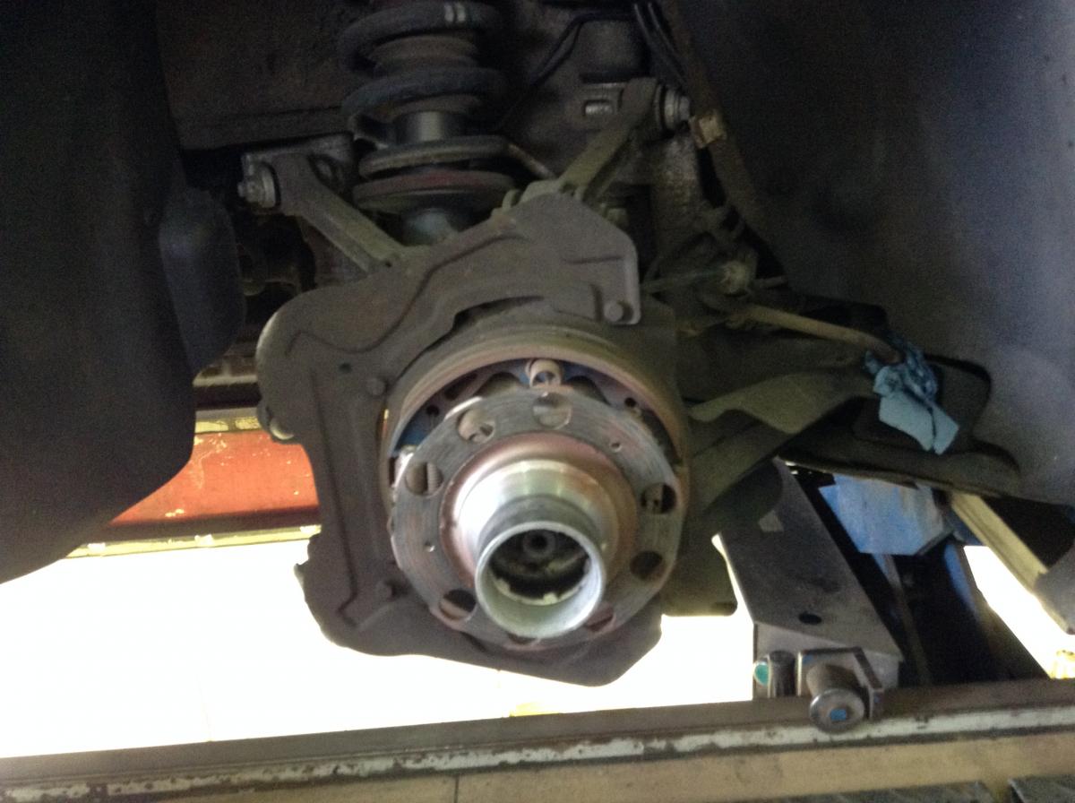

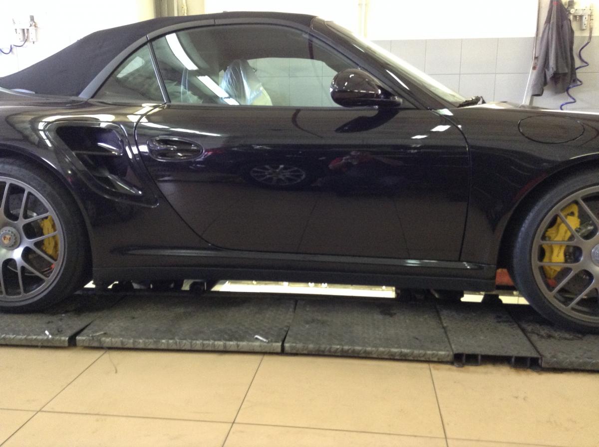

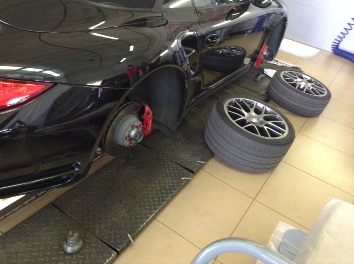

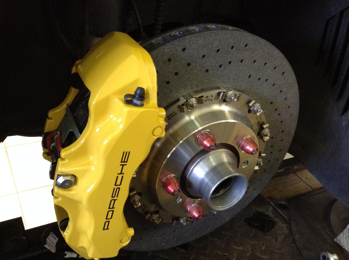

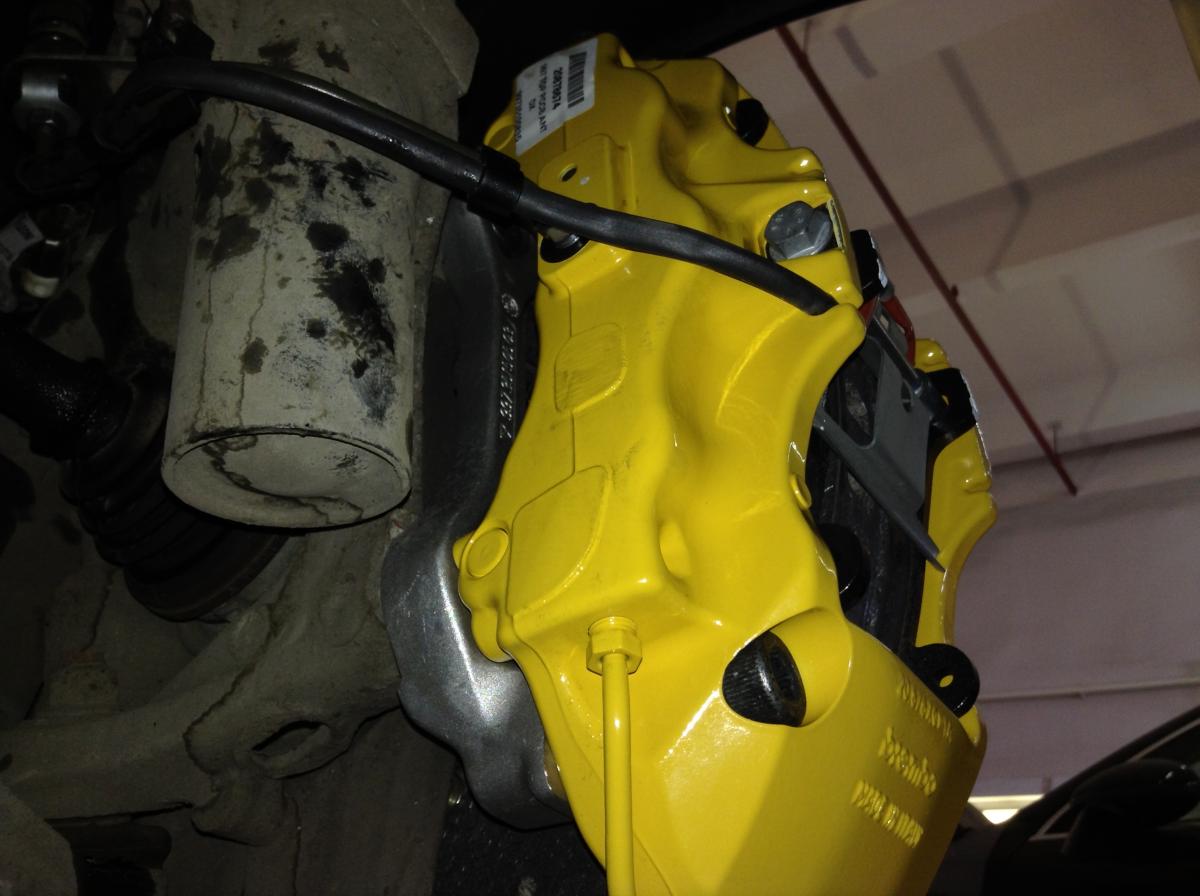

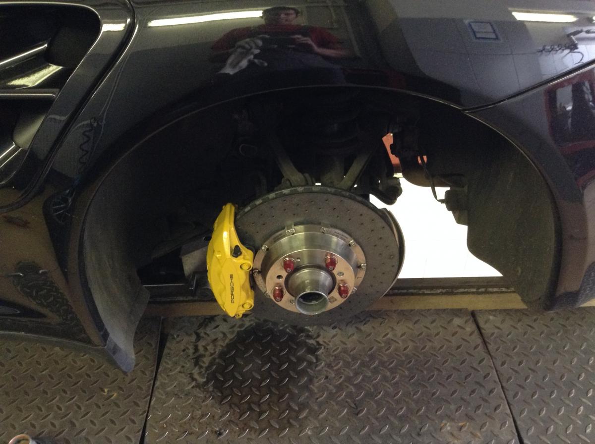

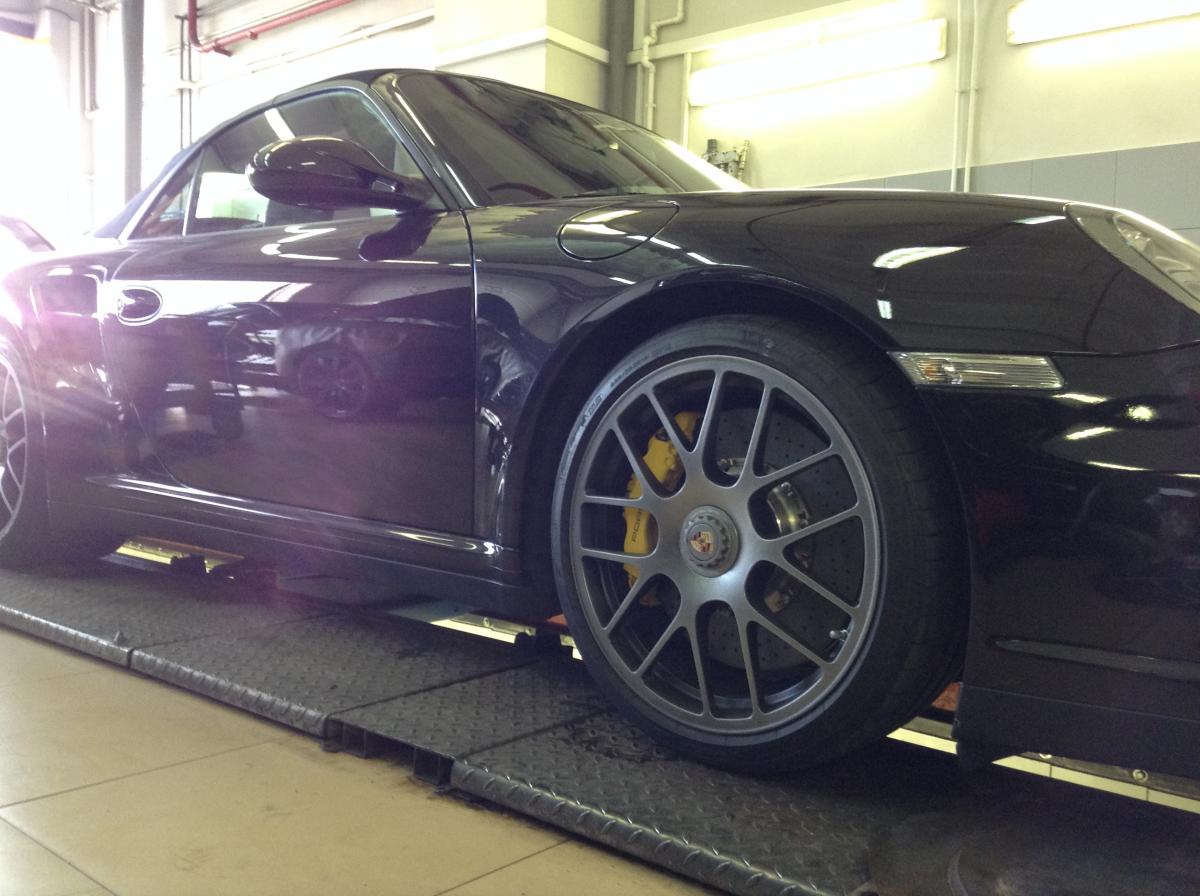

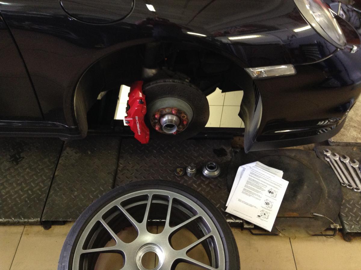

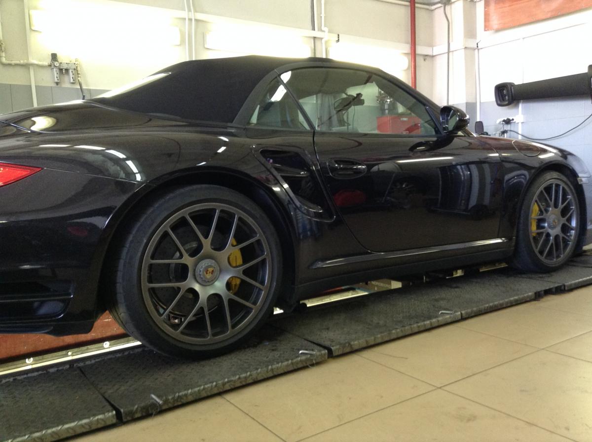

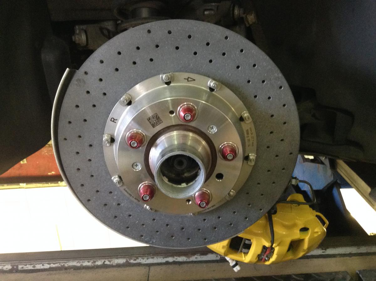

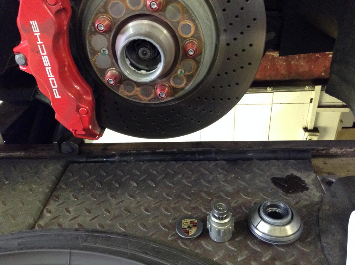

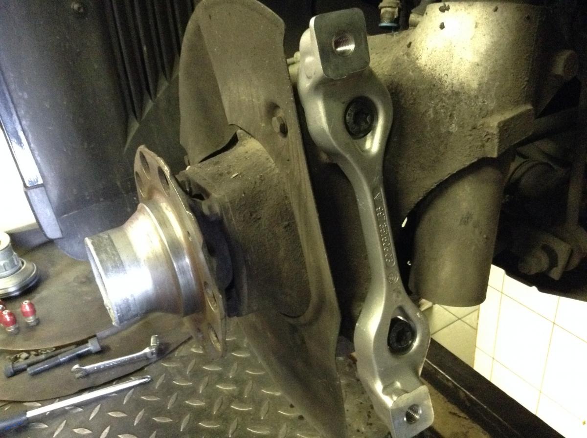

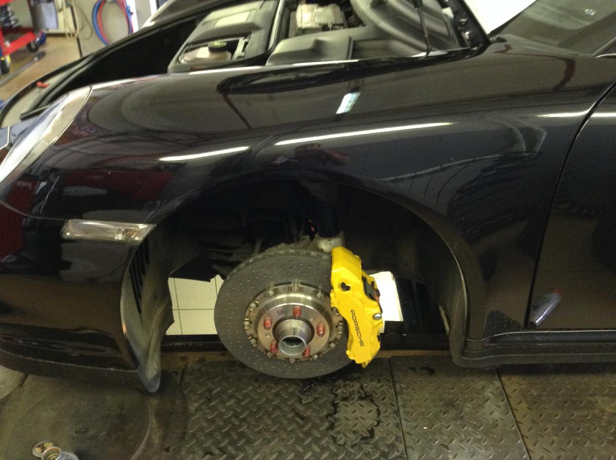

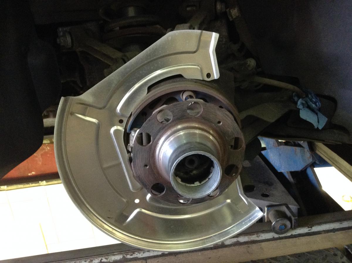

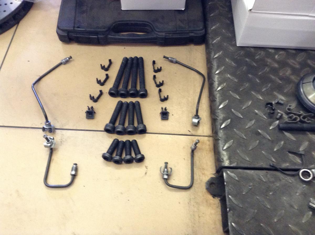

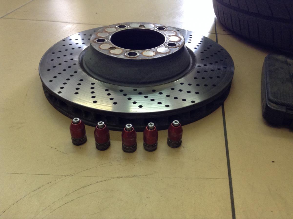

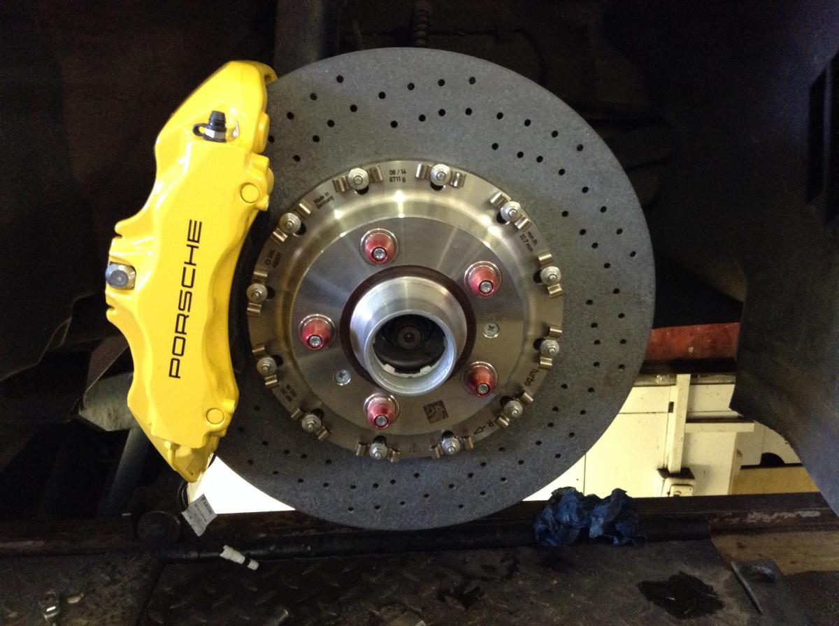

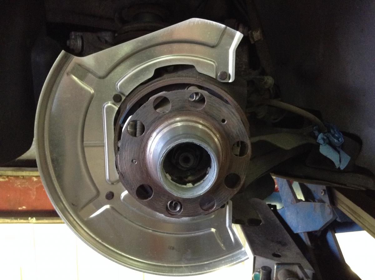

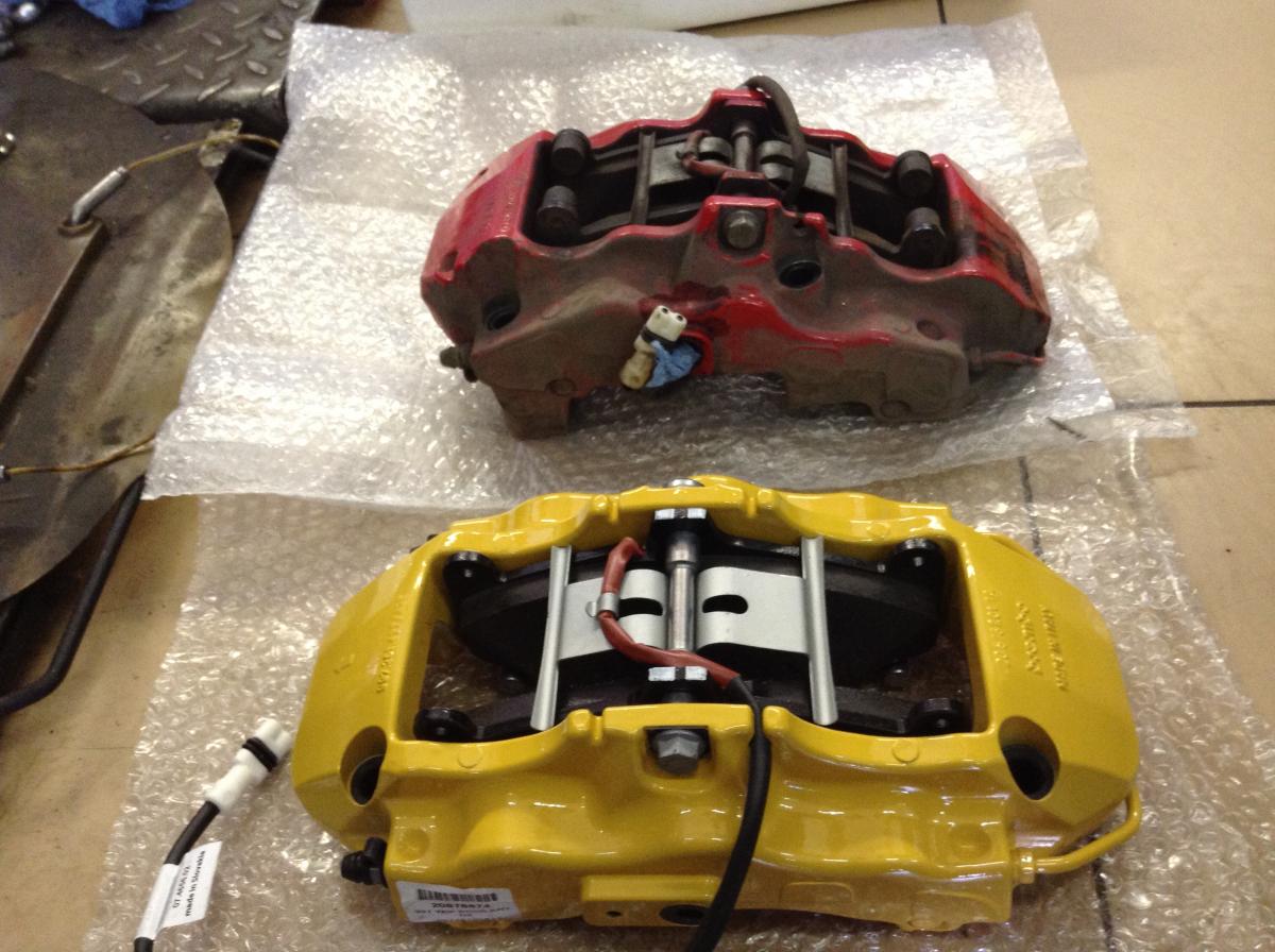

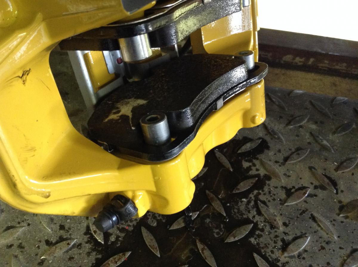

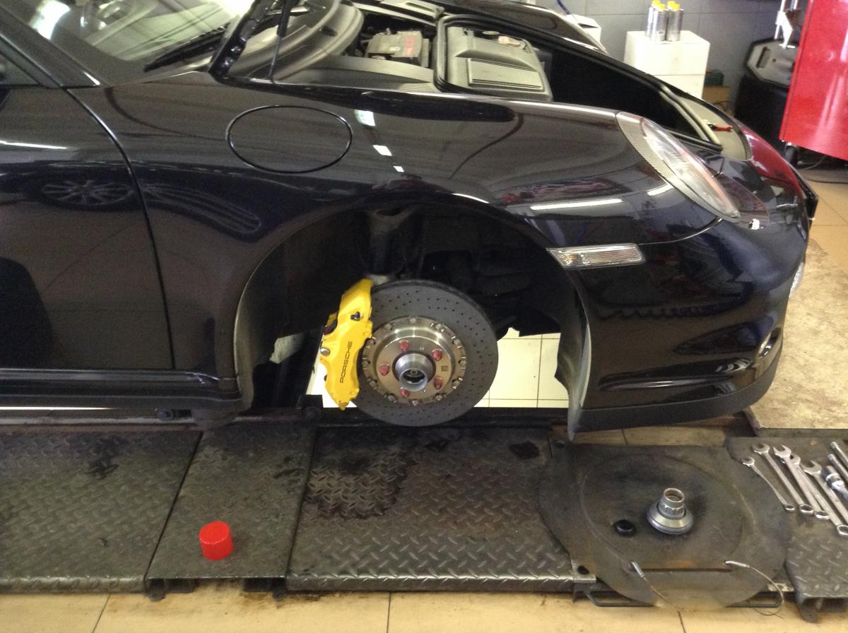

Porsche Ceramic Composite Brake – PCCB (I-№ 450)
Керамические тормозные диски PCCB нового 911 Turbo имеют диаметр 380 мм спереди и 350 мм сзади, что обеспечивает более высокую тормозную мощность.
Что характерно для PCCB, небольшое тепловое расширение предотвращает деформации в виде при высоких нагрузках. Кроме этого, керамические тормозные диски гарантируют отсутствие коррозии и лучшую шумоизоляцию.
Применение 6-поршневых алюминиевых моноблочных суппортов на передней оси и 4-поршневых алюминиевых моноблочных суппортов на задней оси обеспечивает очень высокое и, прежде всего, постоянное давление в тормозной системе во время замедления.
Решающее преимущество PCCB заключается в чрезвычайно малом весе тормозного диска. Он примерно на 50% легче, чем диск из серого чугуна аналогичного размера. Этот фактор не только положительно сказывается на ходовых качествах и расходе топлива, но и позволяет, прежде всего, уменьшить неподрессоренные и вращающиеся массы. Как следствие, улучшенное сцепление с грунтом, а также повышенная комфортабельность езды.

Это я обновился
Работают они эпично! На ремне повисаю при резком торможении.

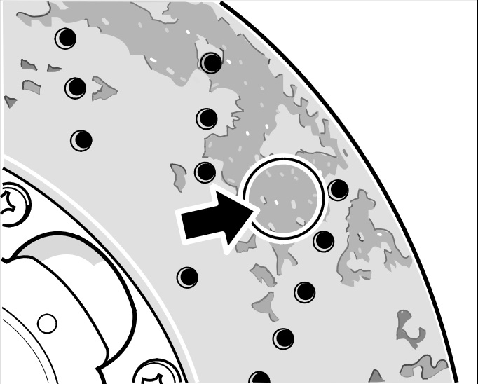

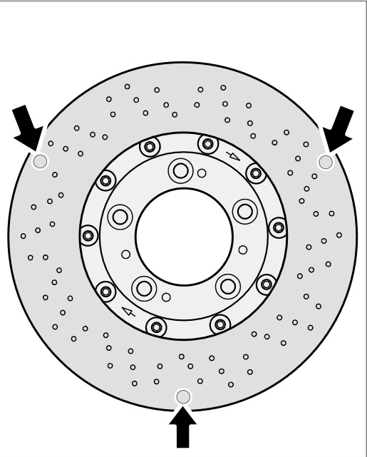

Правильно я понял что вот это пятно и есть датчик износа?
И при износе там будет появляться углубление.
13.08.2016, 14:43   #10
Сообщение от SerkaN Посмотреть сообщение
Верно.
На рабочих поверхностях тормозных дисков имеются пластинки индикации износа. Пластинки индикации износа (по 6 шт. на диск) расположены по внешнему диаметру, в трех точках со смещением на 120° -стрелки- . Все 3 пластинки индикации износа на рабочих поверхностях диска (3 шт. с внутренней стороны и 3 шт. с внешней) расположены точно друг против друга. Размер каждого индикатора составляет ок. 2 см2. Индикаторы на новых тормозных дисках едва видны.
Этой тормозной системе посвящена отдельная тема...https://forum.cayservice.ru/showthread.php?t=1044
