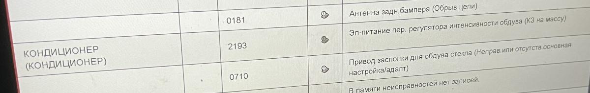

Переодически срабатывают вентиляторы, даже когда машина долго стоит на месте и остывает, заводишь и они начинают молотить на полную. Пеняли на вебасто-починил, не помогло.
Остался блок управления климата, заказал -жду.
Вчера просканировал и увидел ошибку по кондиционеру 2193 эл-питание пер.регулятора интенсивности обдува ( кз на массу) фото приложил
На зарубежных форумах есть инфа но недоступна, на наших тишина.
Подскажите где этот регулятор?
Моя версия это рычажки на блоке климата так?
Нужна помощь
https://forum.cayservice.ru/showthread.php?t=13956
или по аналогии тут https://forum.cayservice.ru/showthre...943#post152943
02.07.2022, 22:47   #5
ruslan85
Благодарю! Заказал регулятор и блок, буду выявлять
