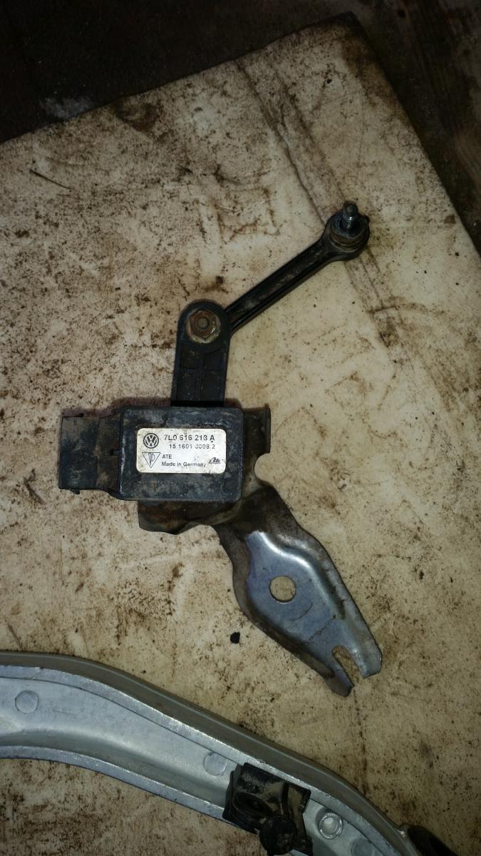

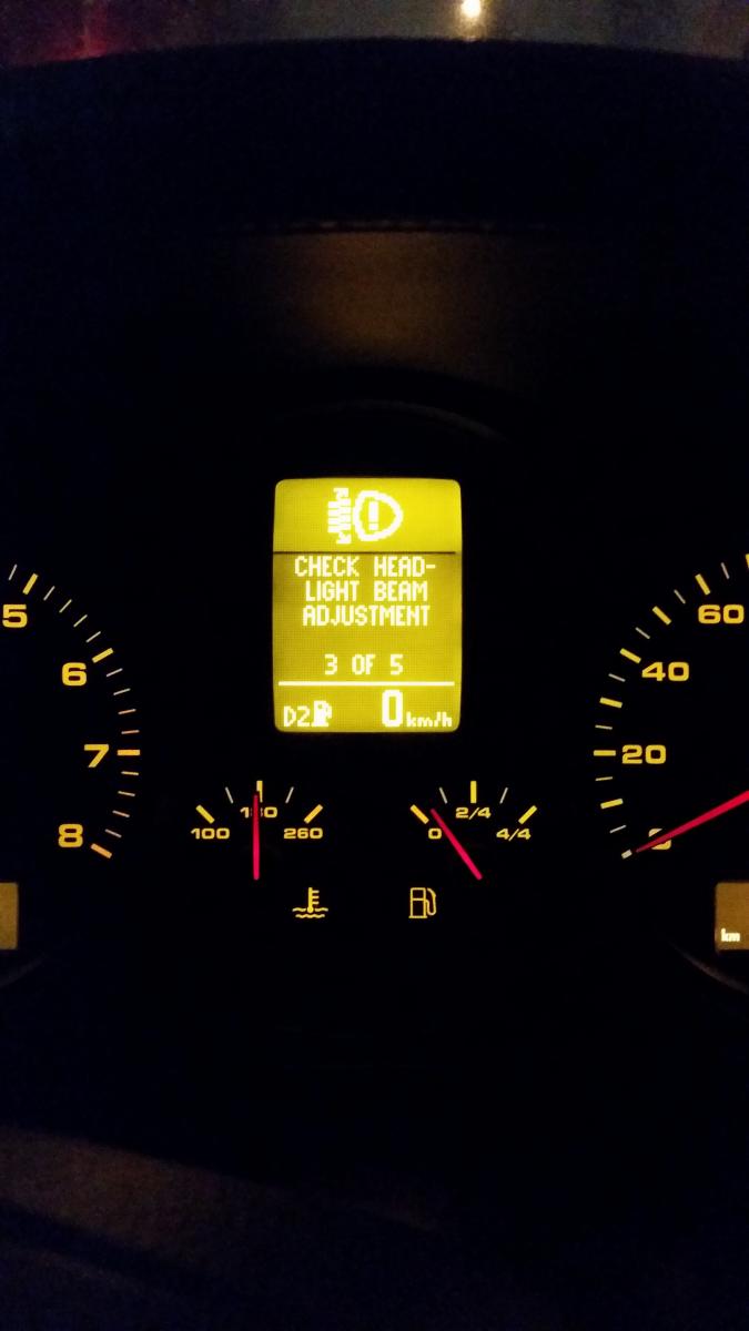

Такая ошибка должна вылезти (фото 1), в итоге замены верхних рычагов, я обнаружил что на этом датчике из 6-ти пинов, два окислелись, один оторван. И при включении фар, у меня выскакивает эта ошибка. Замена этого дачтика, она исчезнет?

Сообщение от 130283 Посмотреть сообщение
При устранении неисправности работы датчика уровня кузова, конечно исчезнет...

Владимир, у меня стоит датчик 7L0616213A, a 7L0616213B или (D) можно поставить?
30.01.2015, 21:02   #5
замена на 7L0616213C

просто мне предлагают с буквой (В), получается что не подайдет?
31.01.2015, 00:22   #7
У меня есть только эта информация. А меняется на С.

Вот ещё нашёл (7l0616214c и 7l0616213d) могут на мою машину подайти?
12.02.2015, 00:54   #9
