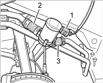

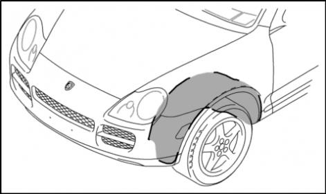

Трубопроводы и держатели дополнительного насоса ОЖ.
Причина:
В салоне автомобиля слышна работа дополнительного насоса ОЖ. Рабочие шумы дополнительного насоса ОЖ могут передавать в салон автомобиля от держателей и трубопроводов.
Причиной этому является недостаточная звуковая развязка в области контактных поверхностей держателей и кузова, а также в области контактных поверхностей трубопроводов и держателей.Начиная с указанной даты начала установки для улучшения звуковой развязки в этой области держатели снабжены пенорезиновыми полосками.
В автомобилях, выпущенных до указанной даты начала установки, необходимо дополнительно наклеить пенорезиновые полоски на держатели. Для одного автомобиля требуются 8 пенорезиновых полосок размером 20 x 25 мм.
Номера запасных частей:
000.043.203.29 Уплотнительная лента, размеры 730 x 25 x 5 мм
000.043.157.00 Чистящее средство, 30 мл
Инструмент:
Крестовая отвертка (средняя)
Насадка торцового ключа 10 мм
Ключ-трещотка 1/4“
Ключ Torx T25
Ключ Torx T30
Динамометрический ключ 0-50 Nm
Чистящее средство
Нежирная и неворсистая ткань
Ножницы/нож
