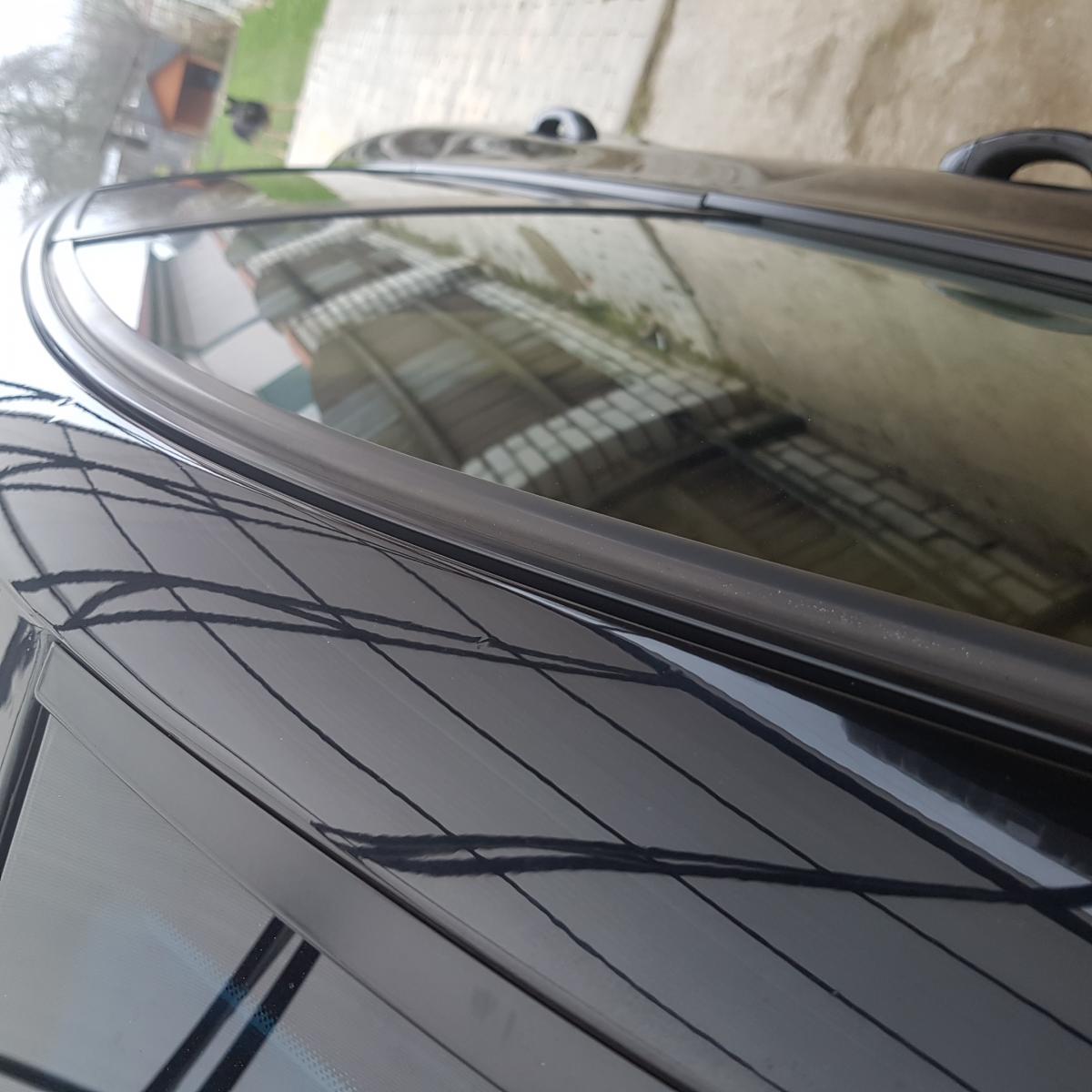

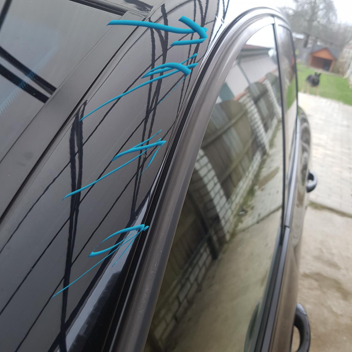

Начинается шум после 80ти в районе изгибов передних дверей ..верхняя часть двери ..
Вопрос :
Можно ли как то зашумить , купить уплотнитель в то место .. и вообще натыкался как то на форуме на то, что вроде как то можно дошумить двери в районе стоек ...
Подскажите, пж

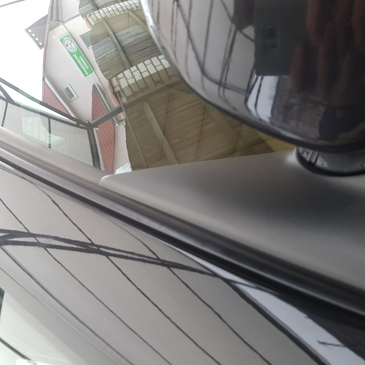

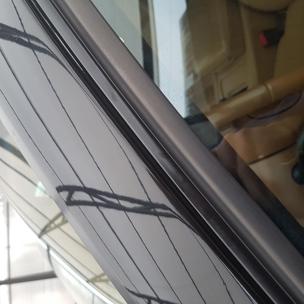

Фото есть того места?

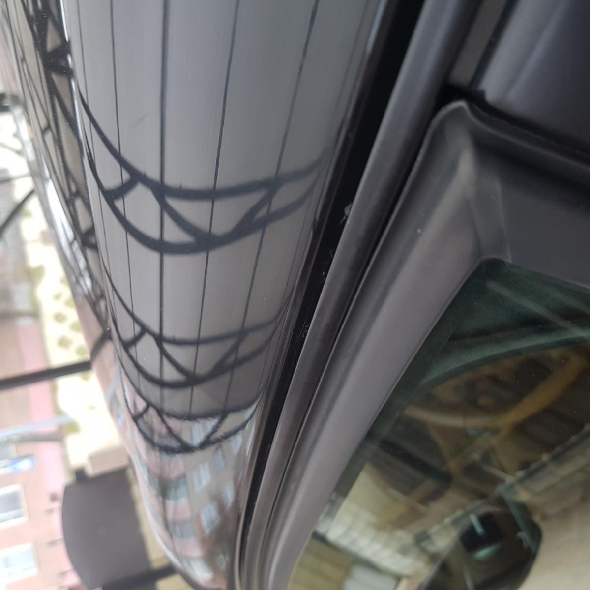

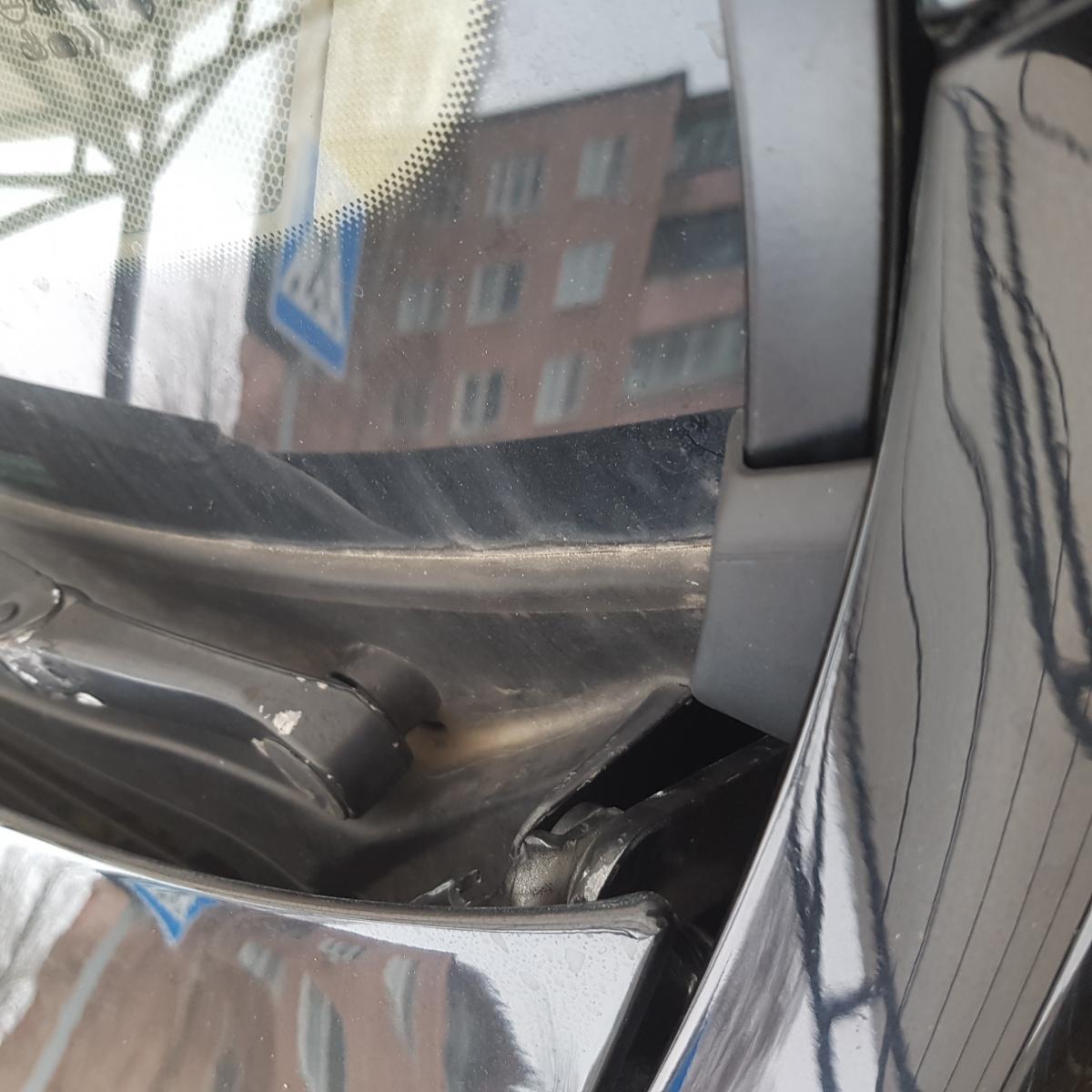

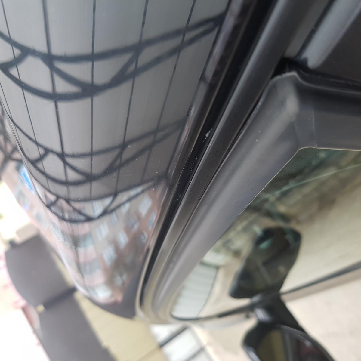

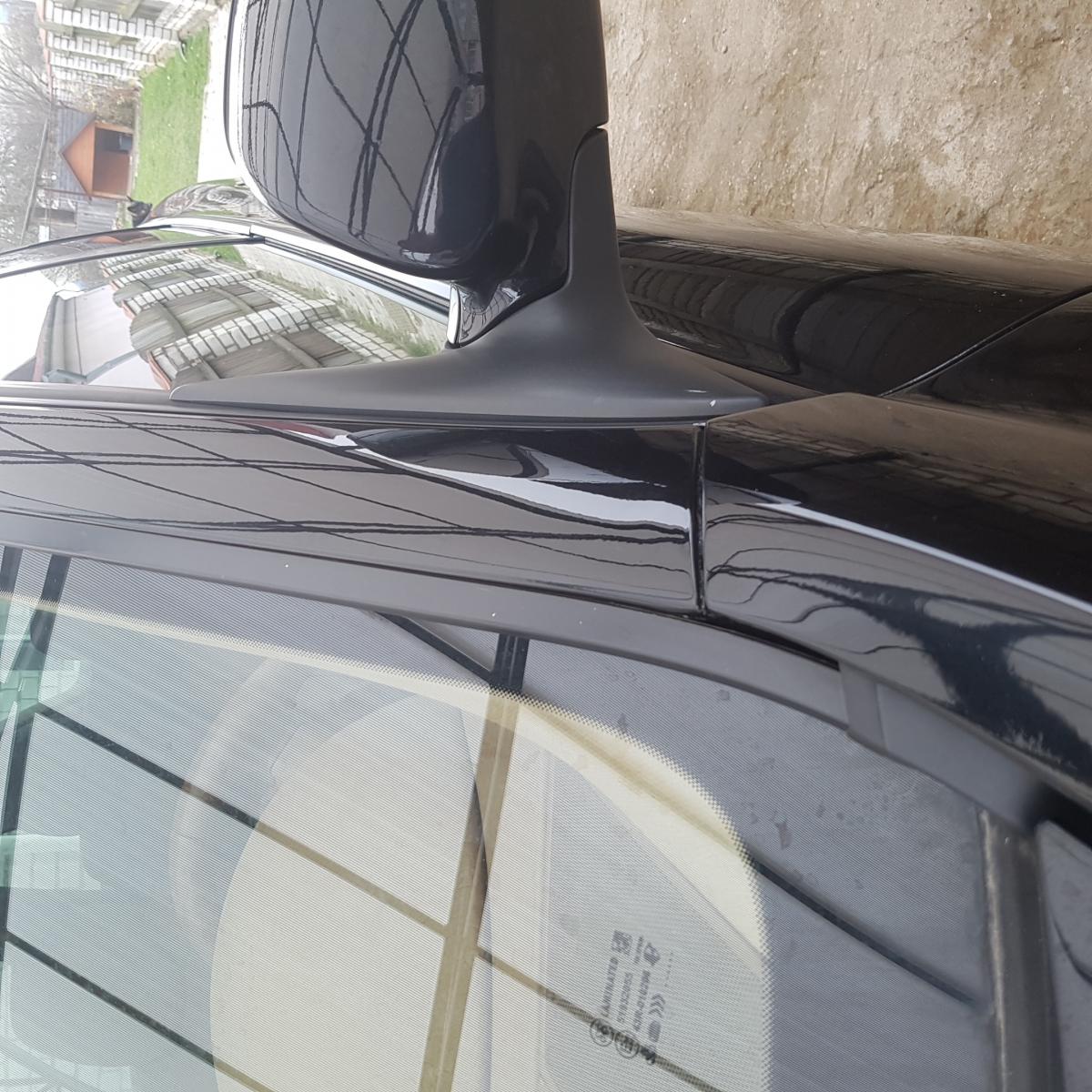

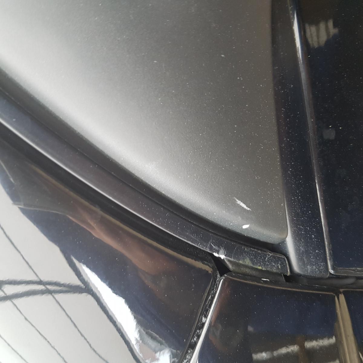

Вот это место..на фото...впечатление что задувает там где на фото стрелки нарисованы

02.11.2021, 21:13   #4
Так это вопрос регулировки двери по проему. Она даже визуально стоит некорректно

03.11.2021, 15:26   #6
Примыкание к стойке ближе ко 2 двери?
По всему проему двери. На выходу дверь в проеме должна быть везде равномерно прижата, нигде не торчать и нигде не провалена
