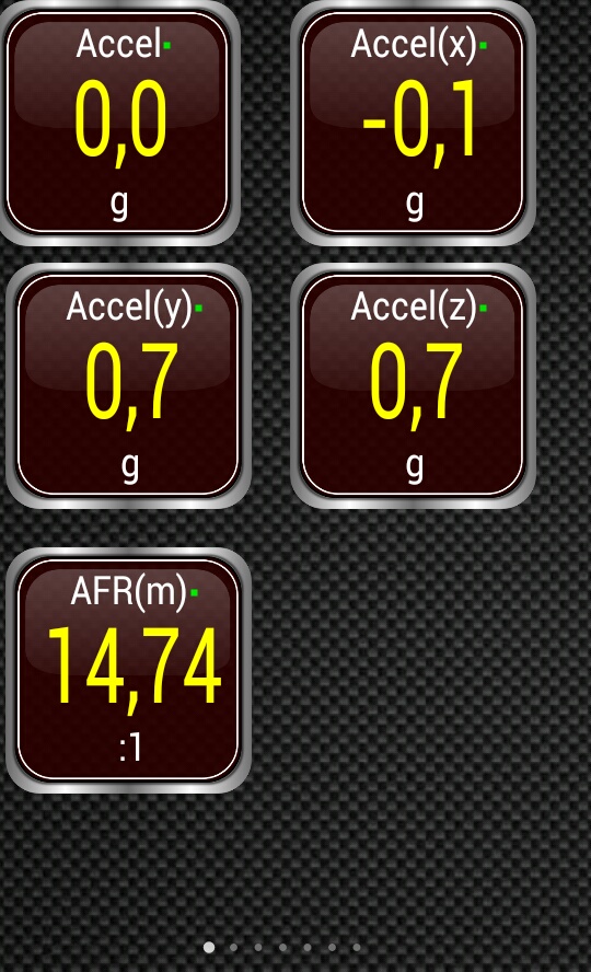

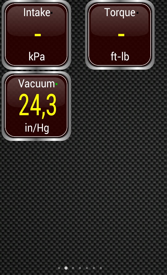

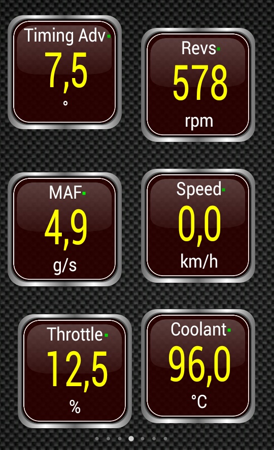

08.06.2015, 20:50   #3
fedr
СПАСИБО ЗА ПРОФЕССИОНАЛЬНЫЙ ОТВЕТ.
НА ДНЯХ ПОДКЛЮЧИЛ elm, ОТПРАВЛЮ ВАМ ПОКАЗАТЕЛИ КОТОРЫЕ СМОГУ СНЯТЬ , БУДУ ПРИЗНАТЕЛЕН ЕСЛИ ПОСМОТРИТЕ!!!
В ПРИЛОЖЕНИЕ ЧАСТЬ ПОКАЗАТЕЛЕЙ ПОСЛЕ 30 МИНУТНОГО ПРОГРЕВА
ID:	10930   Нажмите на изображение для увеличения
ID:	10931   Нажмите на изображение для увеличения
08.06.2015, 21:38   #4
Может будет проще, если скажите что беспокоит? Параметры работы двигателя могут меняться при разных условиях.
09.06.2015, 19:39   #5
fedr
Беспокоит вибрация при первых запусках, как на холодную так и на горячую.
Иногда появляется вибрация совсем сильная, прямо потряхивает.
При торможение пидалью обороты совсем низко падают, после полной остановки выравниваются.
