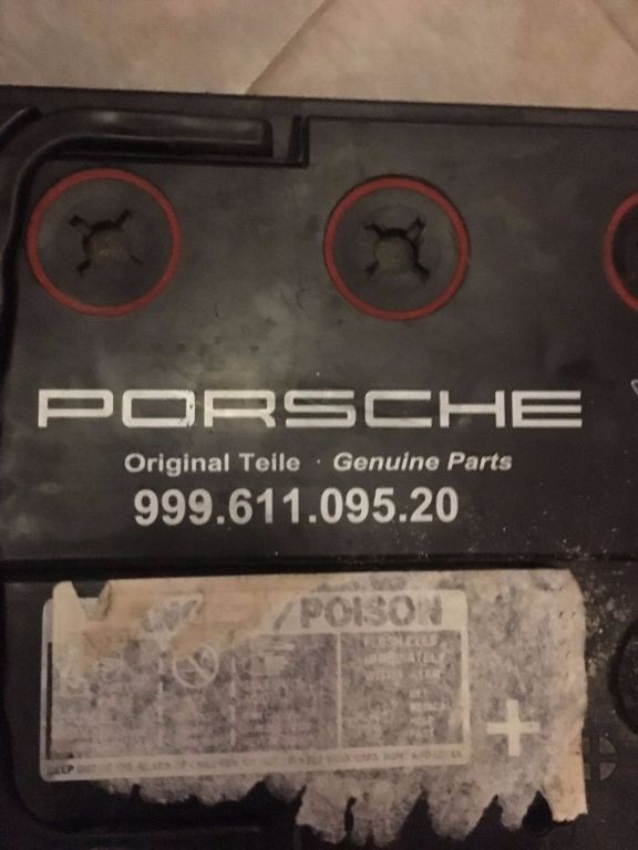

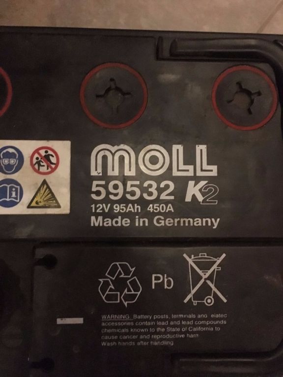

Хочу подзарядить аккумулятор.
Как определить какой он у меня? У зарядника разные настройки на WET, AGM и Gel
Ни в мануалах ни на аккуме не нашел (((
Я так понимаю с жидким электролитом, но мало ли...

13.05.2017, 16:39   #7
Обычный электролит
