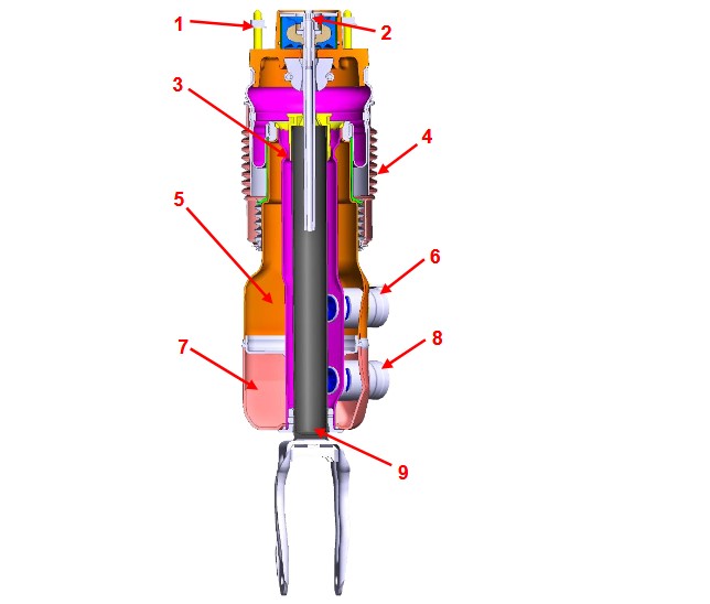

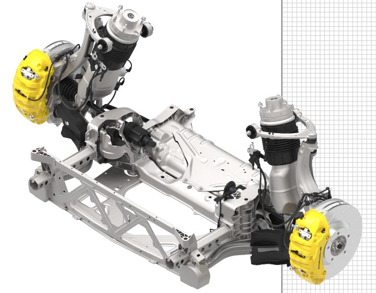

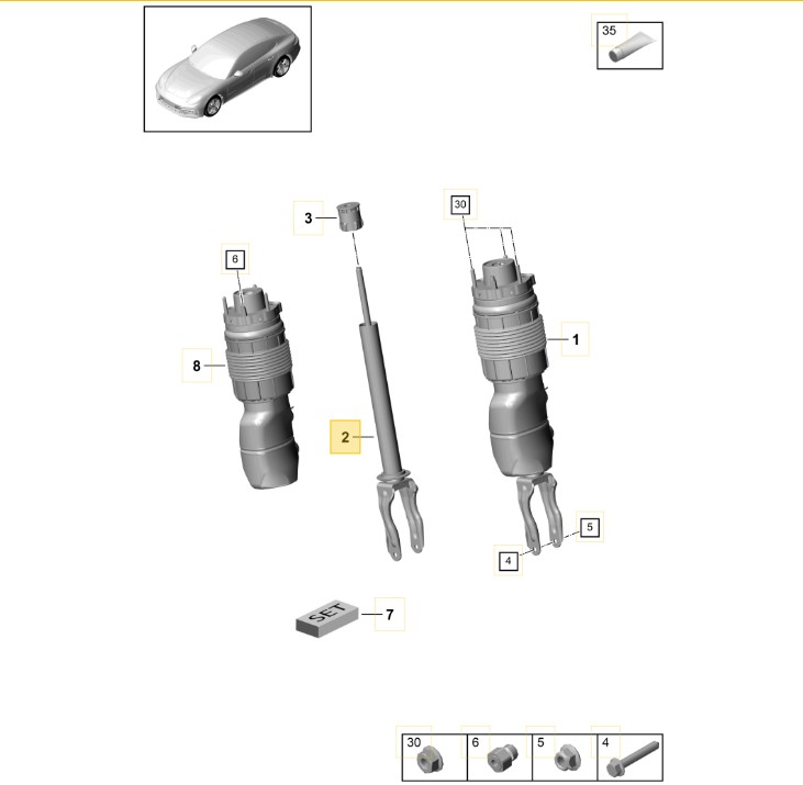

Задача пневматической пружины заключается в том, чтобы задать жесткость пружины с помощью объема полости в соответствии с целевым значением и поддерживать давление, обеспечивающее оптимальный комфорт.
Пневматическая пружина представляет собой трехкамерную пневматическую пружину с двумя переключающими клапанами для данного объема отключения
камер. Переключающие клапаны переключают все отдельные объемы пневматической пружины в трехкамерном регулировании. Снаружи пневматическая пружина имеет алюминиевую оболочку и защищена от попадания воды и грязи осевым гофрированным чехлом SKK.
Указание по ремонту
При демонтаже пневматической пружины необходимо избежать ее скручивания или отделения при выемке. Существует опасность отделения демпфера от корпуса
пневматической пружины. Необходимо обеспечить стопроцентное уплотнение.
Особое внимание следует уделить точному монтажному положению.
Название: Общий вид передней оси.jpg
ID:	88451   Нажмите на изображение для увеличения
Название: Пневматическая пружина передней оси, вид в разрезе.jpg
ID:	88452   Нажмите на изображение для увеличения
Название: Амортизаторная стойка.jpg
