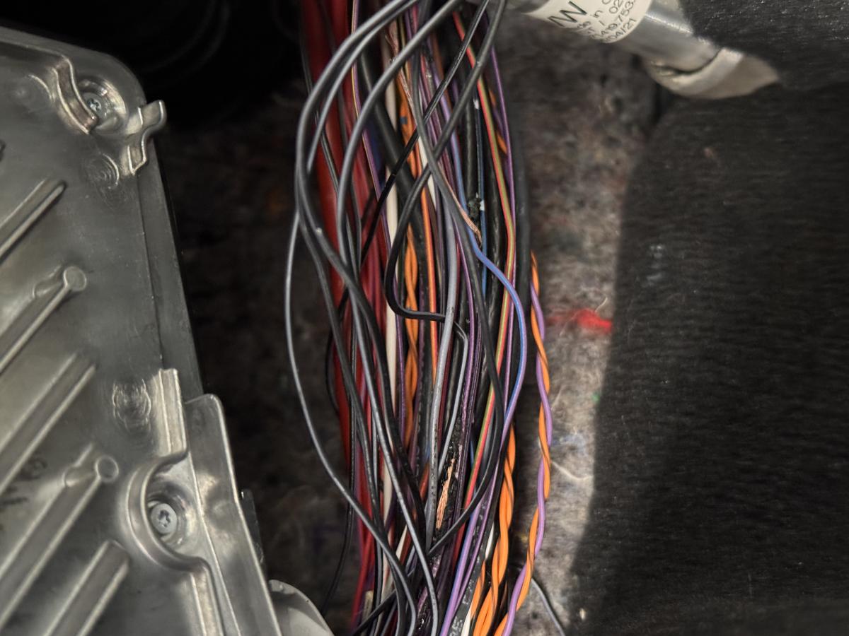

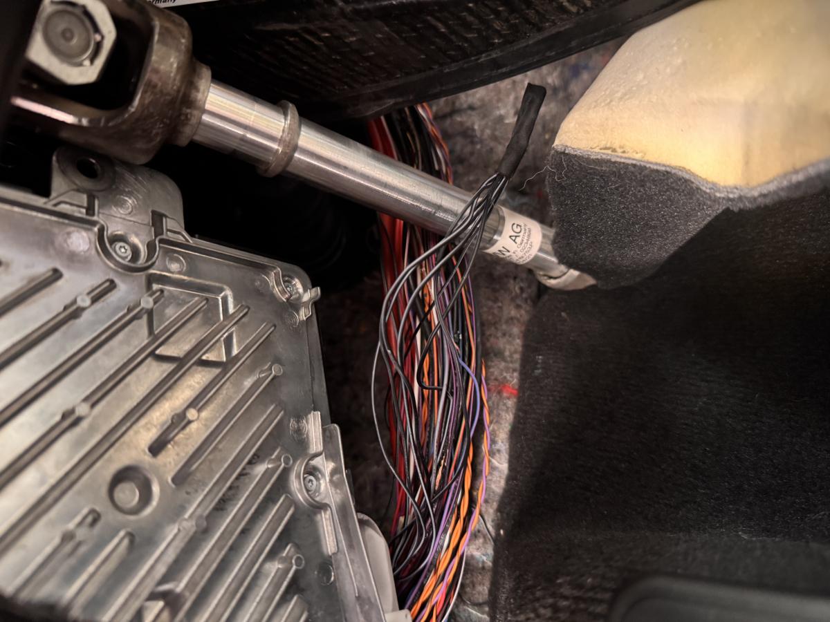

Всем привет, помогите с схемами проводки передней части вместе с консолью, пациент Porsche Taycan, не работал дистроник, поехал к электрику на калибрами, адаптацию и так далее, он нашел сгоревший предохранитель справа внизу под торпедой, 5А, поменял и пошел дым из под торпеды, возгорания удалось избежать, но под рулевой колонкой поправились между собой провода, электрик разводит руками типа я не я и хата не моя, официалы загадали 40тыс $ за ремонт, типа нужно менять всю проводку, не известно где еще подгорело….vin WP0ZZZY1ZMSA02517, за ранее благодарю за советы

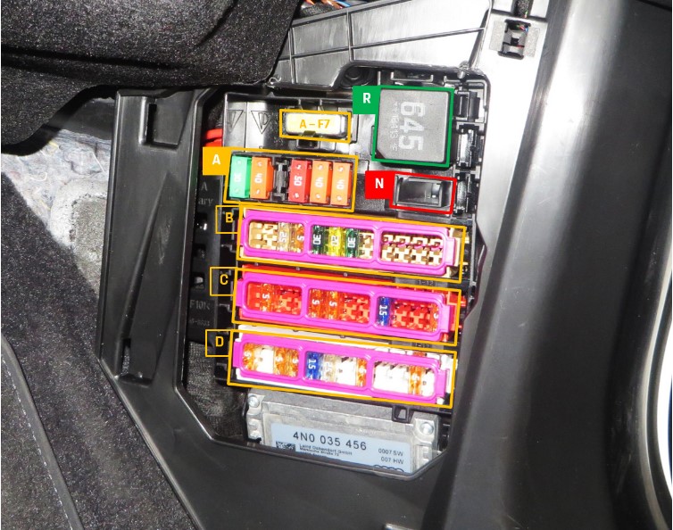

07.05.2025, 23:49   #3
Demianenko
Предохранитель такой же, вытащили 5А и вставили 5А
Правя сторона внизу, нижний ряд белого цвета, размещение с краю ближе к переду автомобиля
ДТП было, заменили бампер, фару капот и крыло, из электрической части заменили только вязку переднего бампера, в остальном вся электрика была целая и не была повреждена
После этого и поехали к электрику адаптировать и калибровать камеру и дистроник, камеру сделал а дистроник не выходил на связь, полез по предохранителям и нашел сгоревший, ну дальше уже Вы знаете….

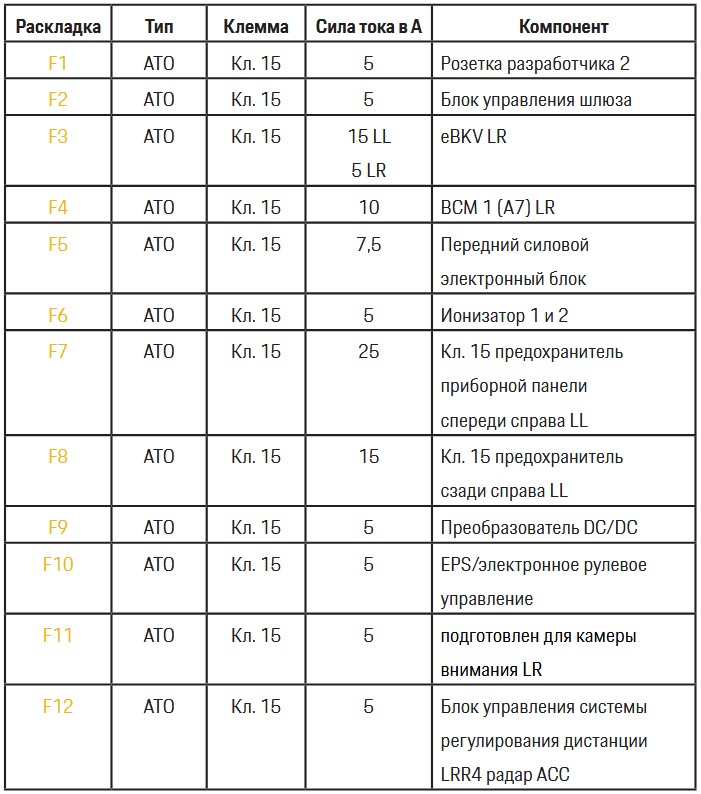

08.05.2025, 00:17   #4
Сообщение от Demianenko Посмотреть сообщение
Блок реле/предохранителей стойки А справа Ряд D
Название: Блок реле_предохранителей на стойке А справа.jpg
ID:	88126   Нажмите на изображение для увеличения

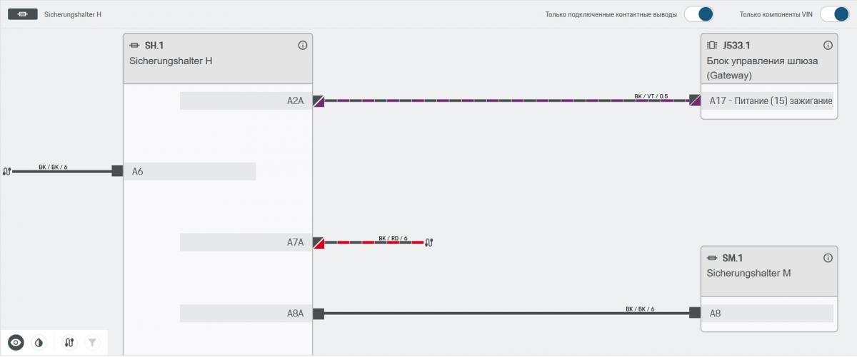

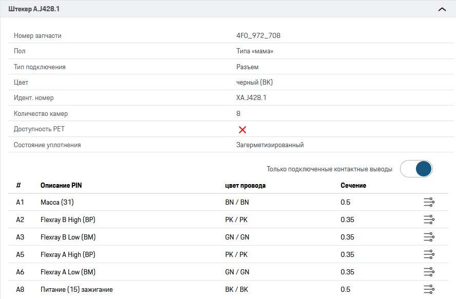

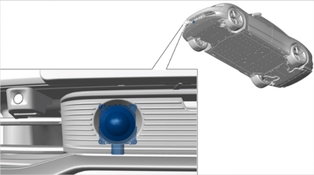

08.05.2025, 00:25   #5
Место установки. Блок управления датчика измерения расстояния

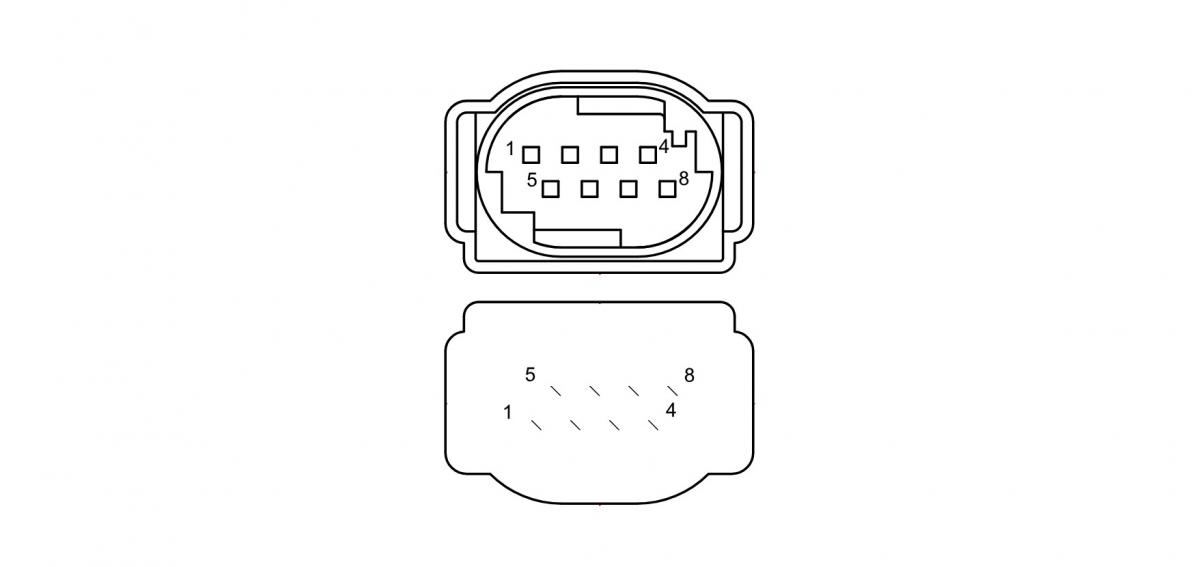

Название: Место установки БУ регулиров. дистанц..jpg
ID:	88128   Нажмите на изображение для увеличения
Название: Штекер A.J428.1.jpg
ID:	88129   Нажмите на изображение для увеличения
ID:	88130   Нажмите на изображение для увеличения

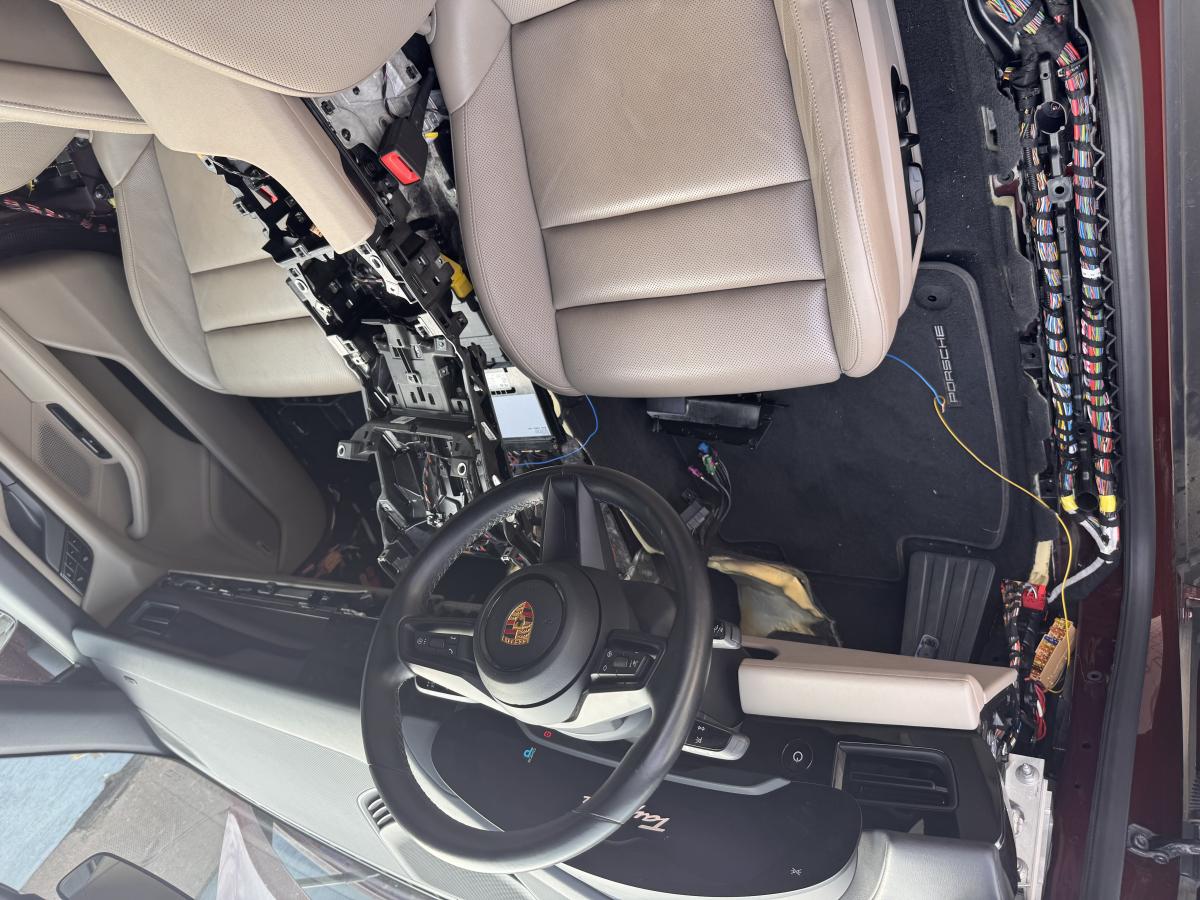

11.05.2025, 23:21   #7
Demianenko
Вообщем ситуация следующая, с правой стороны в ногах тот предохранитель который идет на радар, с него выходит черный провод, питание, так вот он сгорел до полностью, до подключения фишки к самому дистронику, рядом с ним тоже поправились некоторые провода, по салону доступ есть, провода можно поменять а вот вход с левой стороны из салона в моторный отсек там нужно еще под разобрать, что посоветуете восстановить или менять часть или всю вязку, просто она идет цельная на весь авто, спасибо за ранее за ответ
Добавлено через 5 минут
Получается проводка погорела от правой стороны нижнего блока предохранителей до левой стороны блока предохранителей и дальше в моторный отсек, опять же просто вставили такой же предохранитель вместо сгоревшего 5А что могло повлечь такое замыкание? Может быть виной сам дистроник? Просто авто ездило нормально с ее работающим дистроником который не выходил на связь, а потом обнаружили сгоревший предохранитель заменили его и все сгорело…
Добавлено через 1 минуту
И еще можно ли проверить сам дистроник, может ли он давать такое короткое замыкание?
Фишка на дистронике была визуально повреждена но все контакты были в норме, сам дистроник был открыт, верхняя его часть на которой обогрев, внутрь не лазили

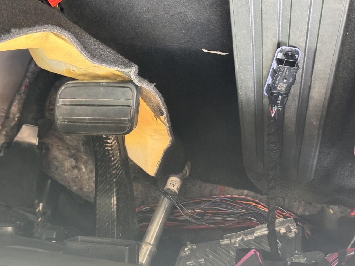

14.05.2025, 23:01   #8
Demianenko
В общем восстановлению проводка не подлежит, принято решение менять всю(((( есть трудности в разборке, торпеду сняли, не выходит кожух из под печки, так же есть проблемы с разбором в моторной части, может есть какой нибудь мануал по замене этой проводки?

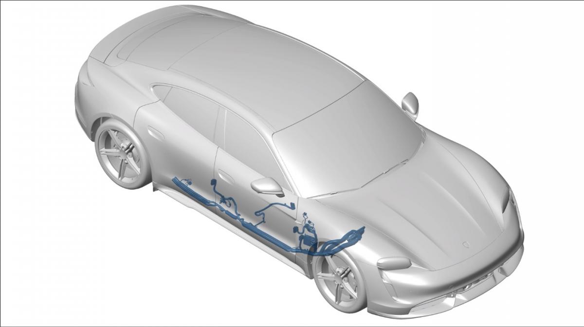

15.05.2025, 23:09   #9
Почему? Сколько проводов и жгутов пострадало? Есть фото детальные?
Исключать конечно нельзя, но и проверить теперь достоверно невозможно кто был источником замыкания
А что именно нужно? Тут уже будет все интуитивно понятно
Название: Отсоед. и закрепл. главного жгута проводки в салоне с.jpg
ID:	88326   Нажмите на изображение для увеличения
Название: Снятие и закрепл. основн. жгута проводов в салоне спр.jpg
16.05.2025, 10:14   #10
Demianenko
Не много но проблема в переходе из салона в моторный отсек, в резине залиты провода и извлечь из не возможно
Было замкнуто две ножки, сейчас восстановили как проверить сопротивление?
Не можем снять печку мешает извлечь провода
