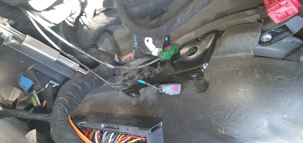

Разобрал правую обшивку, следов воды там не обнаружил. Видео-провода оба, входящие в блок, целые, оплетка ближайшая целая, без заломов и перегибов провода. Окислов нет ни на одном из 3 разьемов блока.

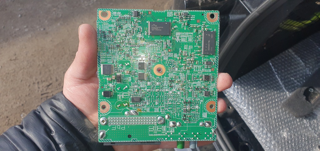

Пошел дальше, снял сам блок управления камерой и разобрал его. Весь чистый, ни следа влаги, окисла или "нагрева". Все чистейшее. (фото прикрепил).

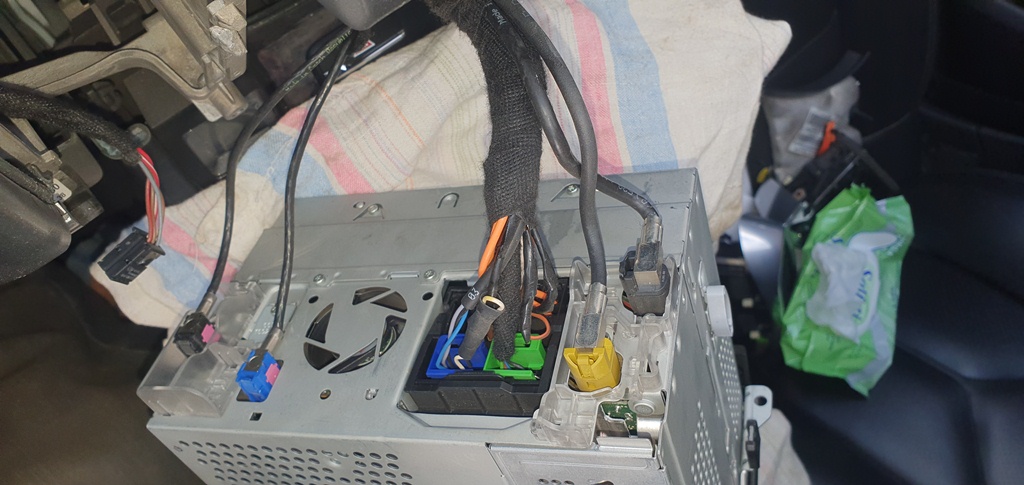

Как я понимаю, дальше надо смотреть целостность самого видео провода? И вот тут у меня ступор произошел... Я хотел найти второй конец / разъем этого видео провода, и прозвонить... Но не тут то было... Ранее я думал, что провод от блока камеры идет на прямую в магнитолу PSM. Но открутив и достав монитор, сзади я не увидел разьема провода ,который шел от блока камеры... Вопрос - я не туда смотрю? куда должен приходить видео провод от блока управления камерой?
На блоке управления камерой у нас два разьема под коаксиал - серый и зеленый. Серый - это как я понимаю видео сигнал, приходящий с камеры. Соответсвенно Зеленый - это выходящий видео сигнал. Но на PCM нет зеленого разьема коаксиала...
Соответственно, Владимир, к вам вопросы, пожалуйста подскажите, куда копать дальше... а точнее:
1) Куда должен приходить видео провод с блока управления камеры. И можно ли его прозвонить, проверив этим на целостность?
2) После осмотра блока и проводов в заднем правом крыле, куда идти дальше и искать проблему?

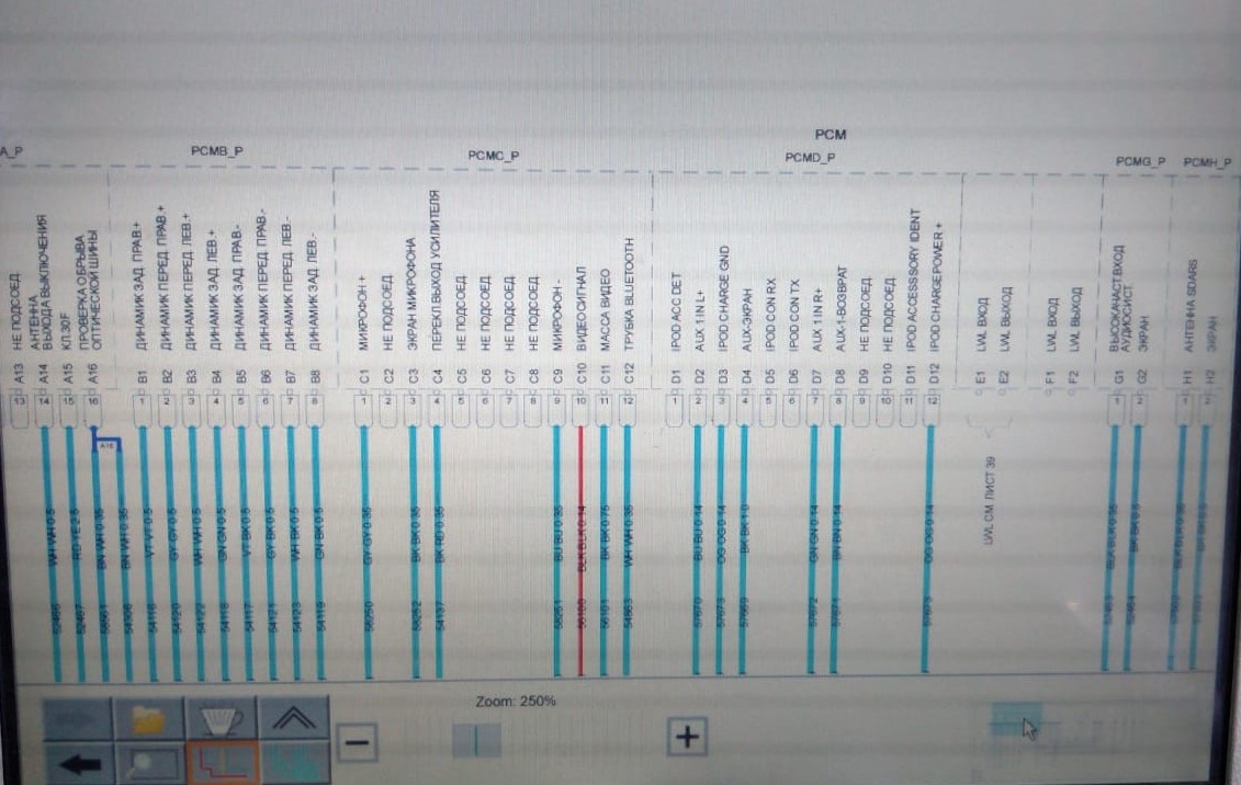

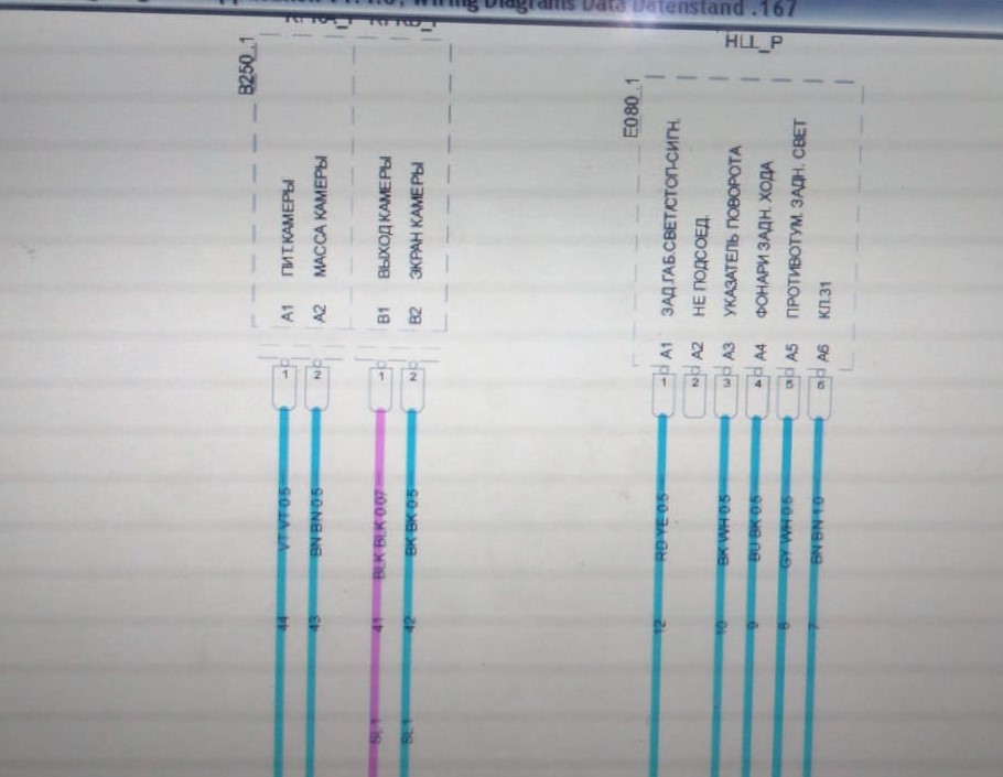

Посмотрел ночью WDS PORSCHE, не совсем разбираюсь в схемах, но как я понял логику, видео кабель зеленый VIDEO OUT из блока управления камерой выходит куда то в "TSX9_18 ЗАД.КР.ЛЕВ.АНТ.", а оттуда двумя черными проводами идет в PSM в пины синего разьема С10 (видеосигнал) и C11 (масса видео).
Правильно ли я понял, что коаксиал идет в какой то блок антенны в заднем левом крыле, а из этого блока уже выходят два провода черных и идут в блок PCM? То есть проверять надо еще и этот блок антенны? Где он стоит?
07.05.2021, 14:59   #10
Нужно прозвонить провод от магнитолы до самого блока управления камерой
