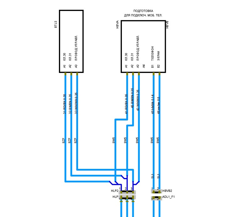

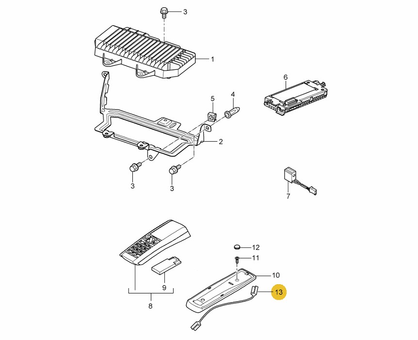

Владимир здравствуйте, рсм 3.0 подставка к трубке она же зарядка для нее там идет три провода, есть у вас схема подключения этого устройства, перерыл в пивисе схемы не могу найти, или подскажите пожалуйста в каком пункте эта схема находится
16.02.2025, 18:57   #2
Сообщение от vitaly1976 Посмотреть сообщение
Ограничение:
Только для автомобилей с телефонным модулем (I-№ 9W1).
На сколько я помню по аналогии как у 958
