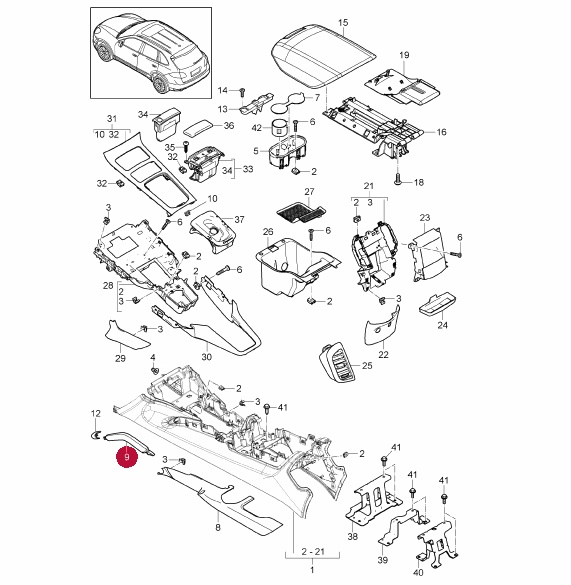

Речь идет о элементе под номером 9?

Владимир Маркин, да именно о нём, справа и слева.

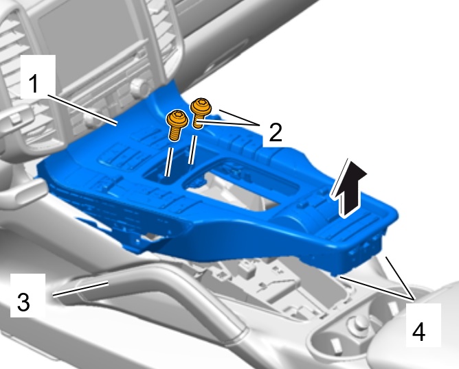

Снимаем панель управления кондиционером (консоль переключателей). Находим внутренний винт крепления рукоятки центральной консоли и под заглушкой (крышкой) наружный болт. Откручиваем и с усилием демонтируем рукоятку.

Для демонтажа консоли необходимо снять накладку центральной консоли.
1. Вывернуть винты -2- консоли переключателей -1- из центральной консоли -3- .
2. Разблокировать крепежные зажимы -4- сзади из центральной консоли -3- и поднять консоль переключателей -1- сзади насколько это возможно -стрелка- .
3. Разблокировать электрические разъемы -2, 3- консоли переключателей -a, b- и вынуть панель управления системы кондиционирования -1- -стрелки- .
4. Разблокировать электрические разъемы -4, 5- консоли переключателей -c, d- и вынуть панель управления системы кондиционирования -1- -стрелки- .
5. Осторожно отсоединить жгут проводов -1- с помощью отвертки в точках крепления -2- . Разблокировать штекерное соединение -3- и отсоединить его.
6. Вывести консоль переключателей -1- назад вверх из центральной консоли -2- -стрелка- .

Владимир, спасибо. Болтов действительно не оказалось, просто надо было сильнее панель вытянуть вверх.
