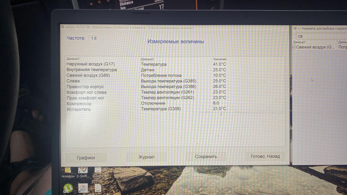

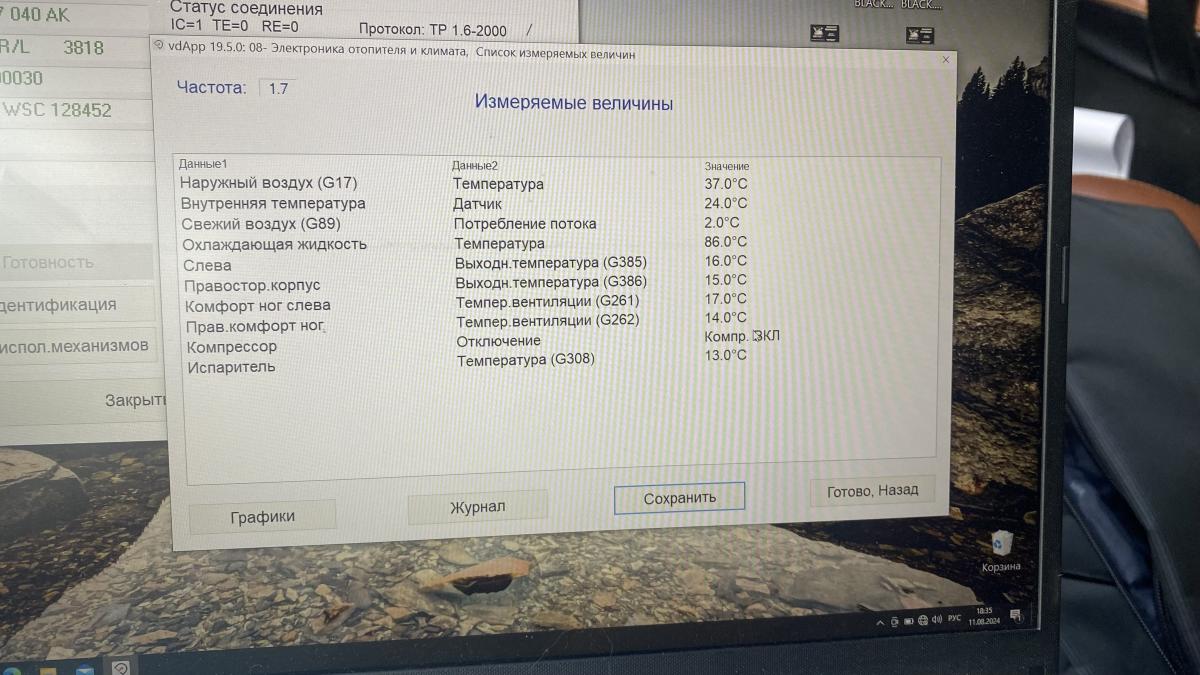

Добрый день. На улице +30
Диагностика все датчики температуры показывает вроде правильно.
Однако компрессор кондиционера отключается.
Код отключения 8(гласит что за бортом менее 3х градусов тепла)
Вопрос как так может быть на приборной панели +30 а блок видит менее 3 градусов?
