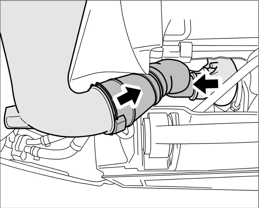

1 Снять трубопровод наддувочного воздуха слева между интеркулером и воздухозаборником дроссельной заслонки.

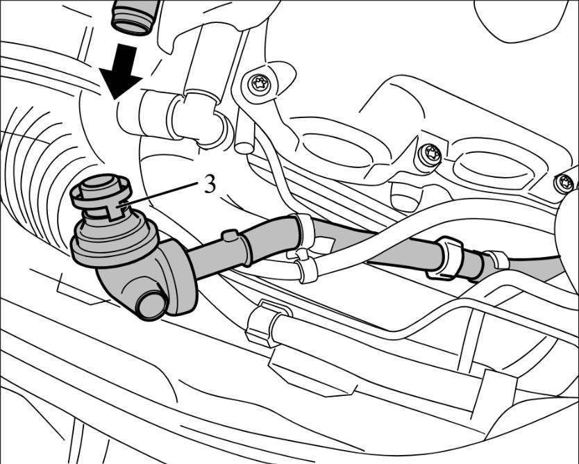

2 Отсоединить систему вентиляции картера -3- слева рядом с дроссельной заслонкой под облицовкой двигателя (декоративной накладкой).

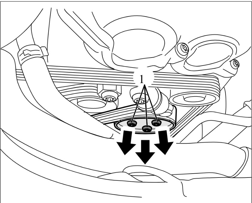

5 Ослабить крепежные винты -1- ременного шкива гидравлического насоса (не выкручивать). Снять приводной ремень.
Выкрутить крепежные винты и снять ременный шкив.

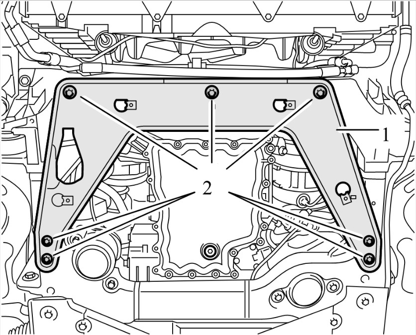

6 Снять усилительную пластину -1- .
6.1 Выкрутить крепежные винты -2- .
6.2 Снять усилительную пластину -1- .

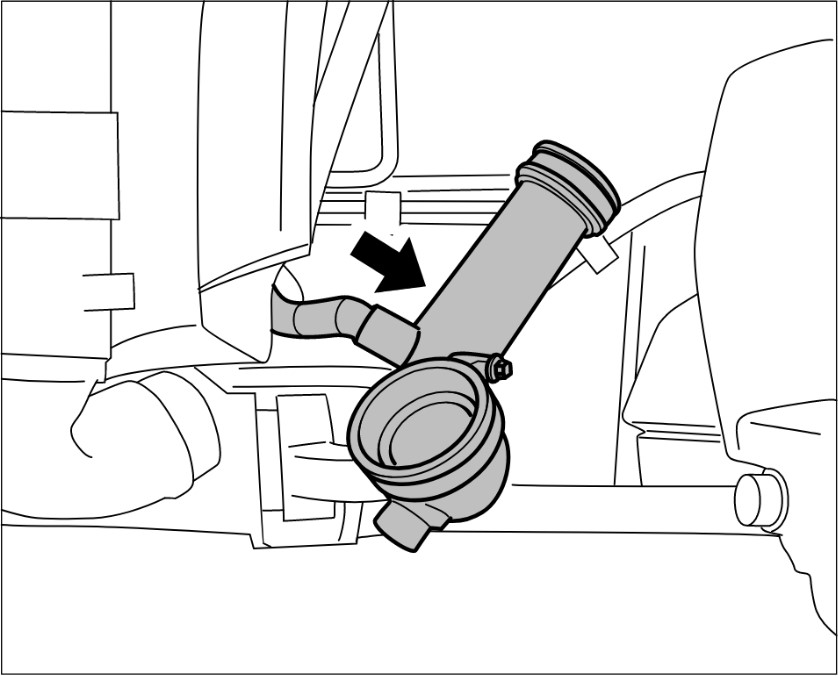

24.06.2024, 22:10   #7
7 Снять напорный шланг внизу слева.
Название: Демонтаж напорного шланга внизу.jpg

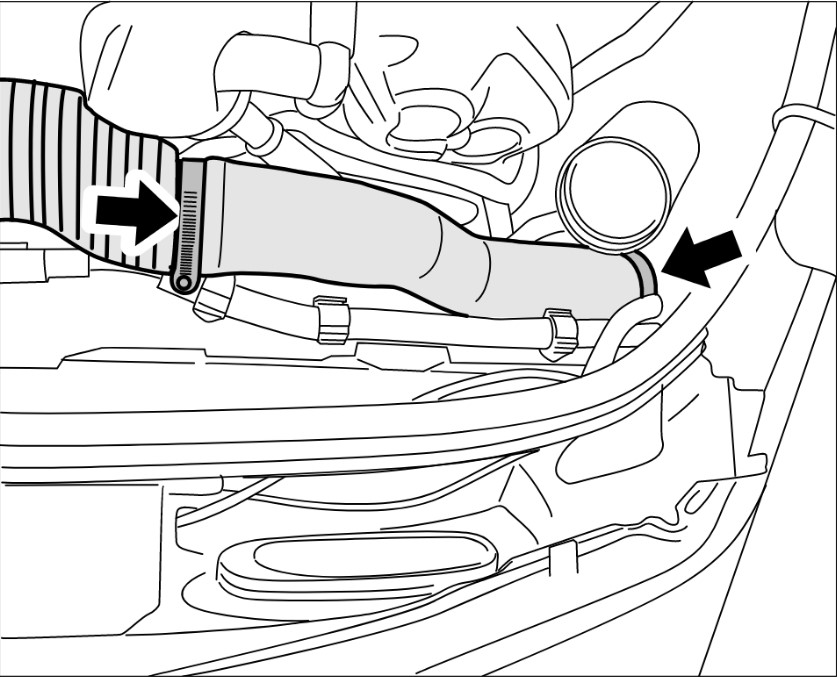

8 Снять трубопровод наддувочного воздуха внизу (в колесной нише слева) вместе со шлангом системы вентиляции картера. Для этого весь трубопровод вентиляции в сборе протянуть вниз.

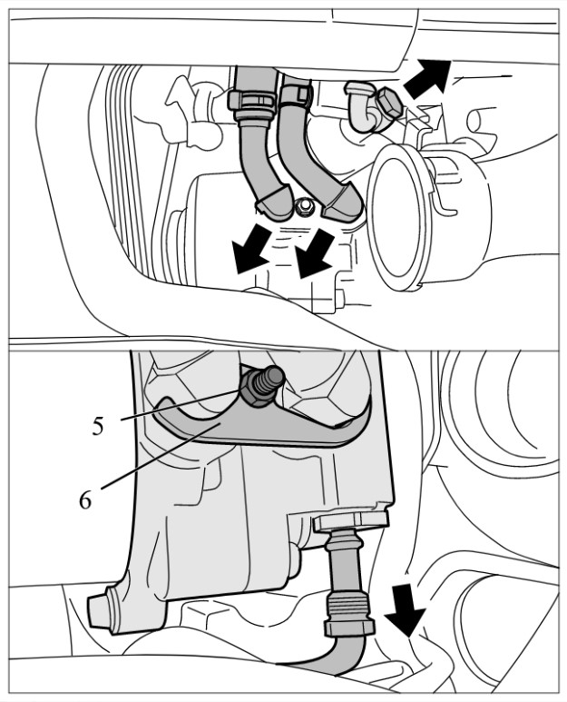

9 Отсоединить компрессор кондиционера и зафиксировать его от падения.
10 Отсоединить держатель гидравлического трубопровода на компрессоре.
11 Снять напорные и впускные трубопроводы гидравлического насоса. Открутить крепежную гайку -5- и снять держатель -6- .
(Система работает всухую, использовать подходящий поддон)

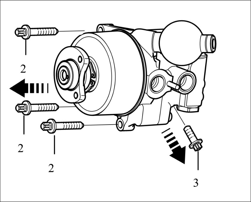

24.06.2024, 22:13   #10
12 Выкрутить три крепежных винта -2- спереди на гидравлическом насосе.
13 Выкрутить крепежный винт -3- сбоку на гидравлическом насосе.
14 Повернув гидравлический насос, осторожно снять его в сторону.
Название: Крепежные винты гидравлического насоса.jpg
