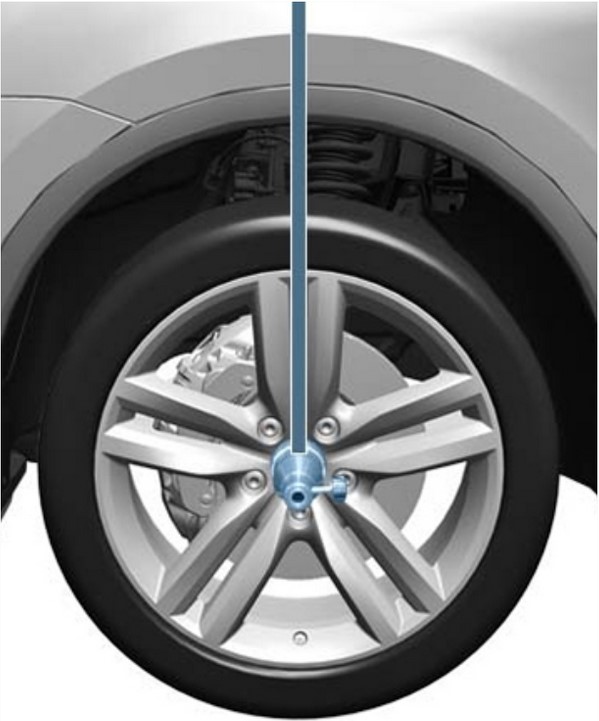

Расстояние X от верхней кромки чувствительного элемента до нижней кромки крыла (на рисунке показан пример)
