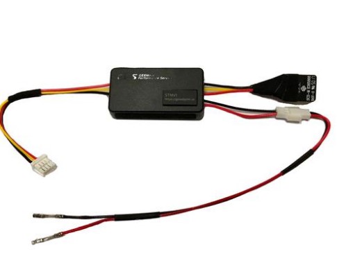

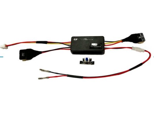

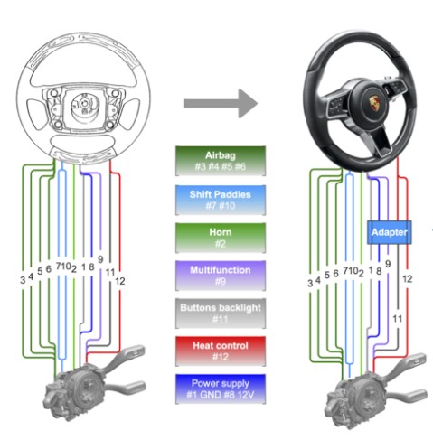

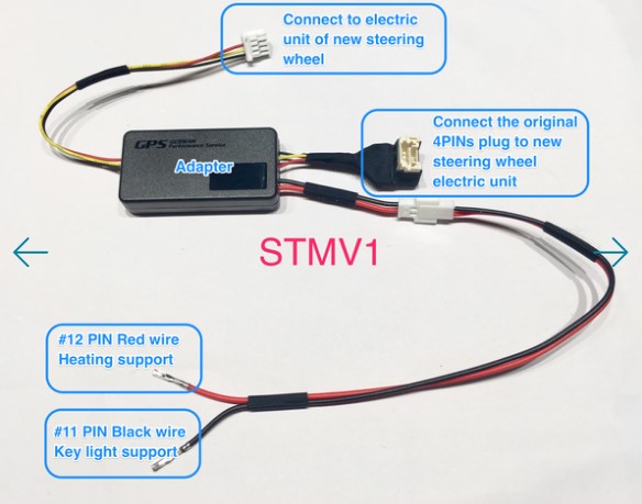

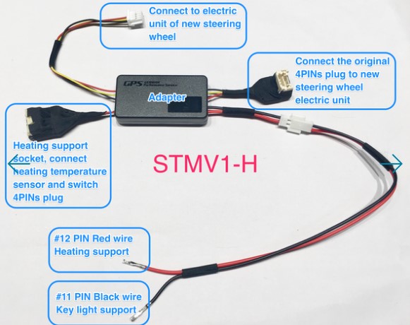

Сообщение от vpv595 Посмотреть сообщение
Нашел инфу, что ставят какой-то блок адаптер.
Сами не пробовали конечно, но эти люди делают такие адаптеры https://gpsadapter.us/products/stmv1
Вроде как разная прошивка старого и нового рулей.
Верно
