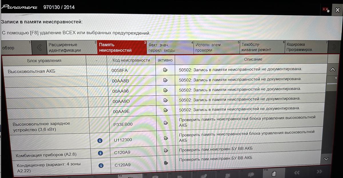

Добрый вечер!
Подскажите, пожалуйста, дальнейшие действия.
Panamera S E-hybrid, 2014. После длительной стоянки из-за морозов была попытка завести авто, изначально никаких ошибок не было, при попытке завести ощущались попытки провернуть двигатель, но чуда не произошло, судя по "вялости" видимо был подсажен 12В аккумулятор. На следующий день его сняли, зарядили и поставили назад. Теперь на приборной панели изображение автомобиля красного цвета с восклицательным знаком и надписью Hybrid со странным сообщением "Парковать надежно". Стоит колом, двигатель даже не пытается заводить, и через равные промежутки времени слышны щелчки какого то исполнительного механизма в районе зарядного разъема, по аналогии чем-то похожее на попытки закрыть ЦЗ при открытой двери. По ошибкам висит все так или иначе связанное с ВВ АКБ без каких либо деталей (0058FA, 00AA8B, 00A96, 00AA9D, 00AA9E, P33EB00, U112300, C120A9).
Как это можно победить?
Название: Снимок экрана 2024-01-24 в 18.55.50.jpg
