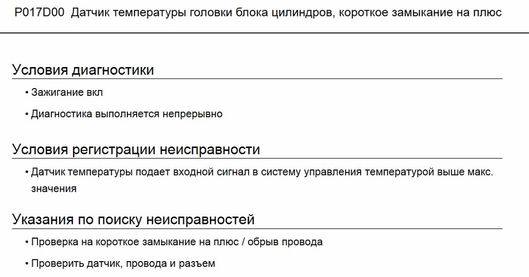

понял, буду искать Piwis, Бош КТС попробовали, он выдал P017D - 039, Может это чтото даст...
02.04.2018, 22:17   #8
Сообщение от Denderf1 Посмотреть сообщение

вообщем всё тоже самое, но ошибка такая есть "по Порше"?
всё проверено, новый датчик тоже стоит, проводка до ЭБУ целая.
остался сам ЭБУ...
...насколько я понимаю...

Я подобрал номер более менее похожий. От вас нужен точный номер неисправности.
