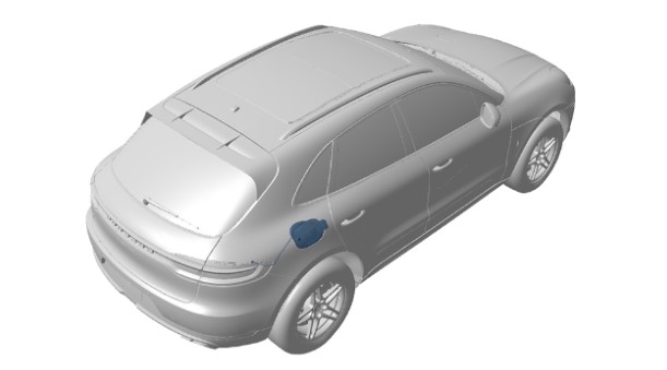

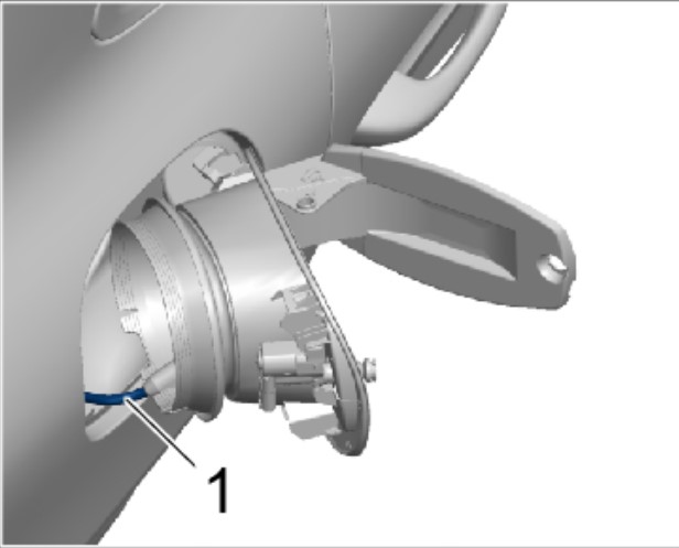

06.04.2023, 21:37   #1
Место установки
Название: Место установки.jpg

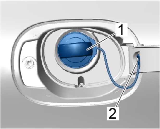

06.04.2023, 21:48   #3
Демонтаж крышки заправочного люка (модуля)
1 Открыть пробку топливного бака -1- , разблокировать и снять крепежную ленту -2-
Название: Пробка топливного бака.jpg

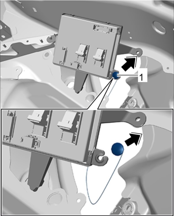

06.04.2023, 21:49   #4
3 Отсоединить кнопку аварийной разблокировки -1- .
Название: Кнопка аварийной разблокировки.jpg

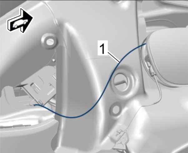

06.04.2023, 21:50   #5
4 Высвободить тросовую тягу механизма аварийной разблокировки -1- .
Название: Аварийная разблокировка тросовой тяги.jpg

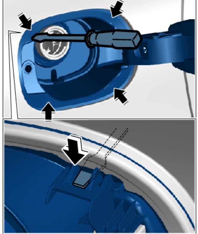

06.04.2023, 21:51   #6
Информация
Крышка заправочного люка (модуль) повреждается при демонтаже и при монтаже ее необходимо заменить.
5 С помощью подходящего инструмента сделайте отверстия в углублениях и разблокируйте фиксаторы -стрелки- .

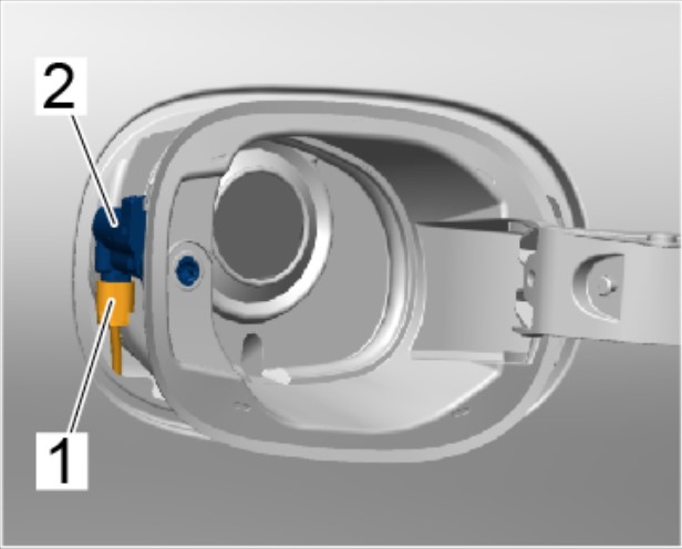

06.04.2023, 21:53   #8
7 Разблокировать и отсоединить электрическое штекерное соединение -1- на исполнительном элементе -2- .
Название: Электрическое штекерное соединение.jpg

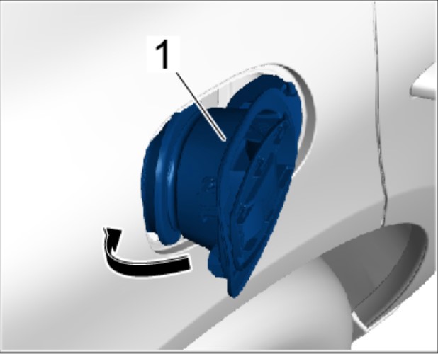

06.04.2023, 21:58   #10
Монтаж крышки заправочного люка (модуля)
Информация
1 Установите новую крышку заправочного люка (модуль) -1- в отверстие на кузове -Стрелка- .
Название: Крышка заправочного люка (модуль).jpg
