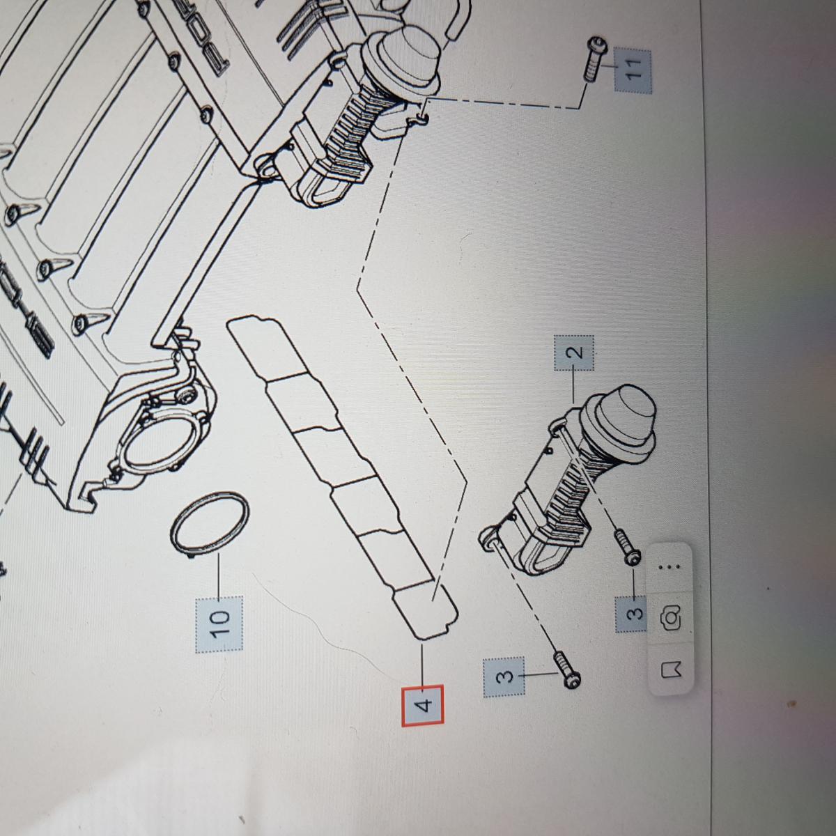

16.12.2023, 14:20   #5
Mr.G
Аватар для Mr.G
Деталь #2 ...о ней речь...
