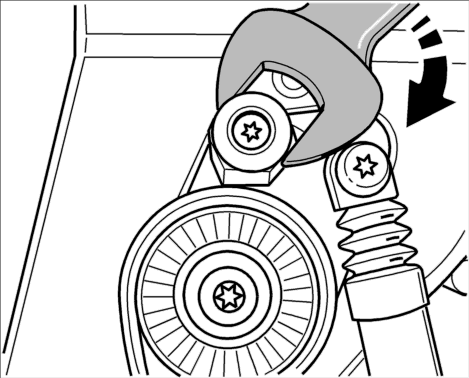

2. Ослабить и снять приводной ремень. Для этого провернуть натяжитель ремня за шестигранник накидным ключом (размером 30 мм) или ключом-трещоткой со сменной головкой по часовой стрелке (ослабить приводной ремень) и снять приводной ремень с натяжного ролика. Затем медленно разгрузить натяжитель ремня.

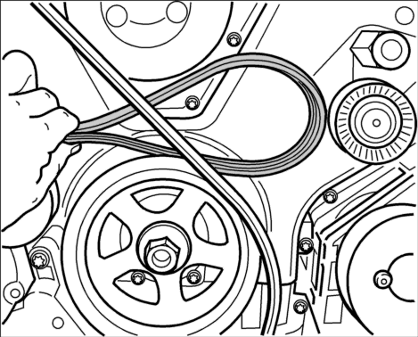

Монтаж приводного ремня — Cayenne S
информация
В результате использования рожкового ключа может быть поврежден натяжитель ремня.
В результате использования инструмента размером ключа 32 мм может быть поврежден натяжитель ремня.
информация

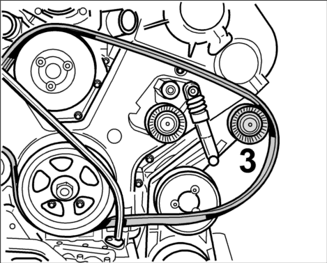

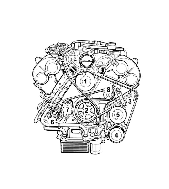

На рисунке показан весь ход ремня. Ролики ременного привода пронумерованы по порядку прохождения по ним ремня.

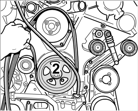

1. Сжать приводной ремень в петлю и провести его за маслоизмерительным щупом над шкивом коленвала.

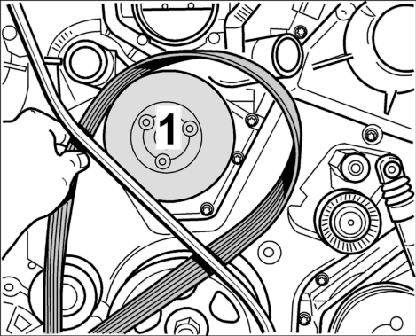

2. Верхнюю часть петли наложить на шкив насоса ОЖ -1- .
3. Нижнюю часть петли надеть снизу на шкив коленвала -2- .
4. Участок ремня насоса ОЖ установить на отводной ролик -3- ряда цилиндров 5 – 8..

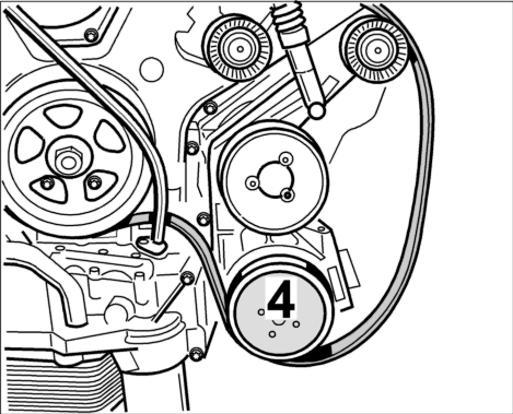

5. Затем установить нижнюю часть ремня на шкив компрессора кондиционера -4- .

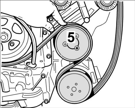

6. Затем установить петлю ремня на насос гидроусилителя -5- .

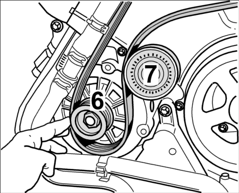

7. Свободный конец приводного ремня от насоса ОЖ провести вниз и установить на шкив генератора -6- и отводной ролик -7- ряда цилиндров 1 - 4.

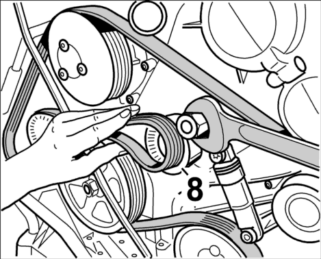

8. Сложить часть ремня между направляющим роликом ряда цилиндров 1-4 и ременным шкивом коленчатого вала в петлю и провести его вверх к натяжному ролику. Провернуть натяжитель ремня за шестигранник по часовой стрелке с помощью накидного ключа (размером 30) и уложить приводной ремень. Медленно разгрузить натяжной ролик.
9. Проверить правильность установки приводного ремня на шкивах.
Дополнительные работы
1. Установить впускной коллектор (воздухозаборник).

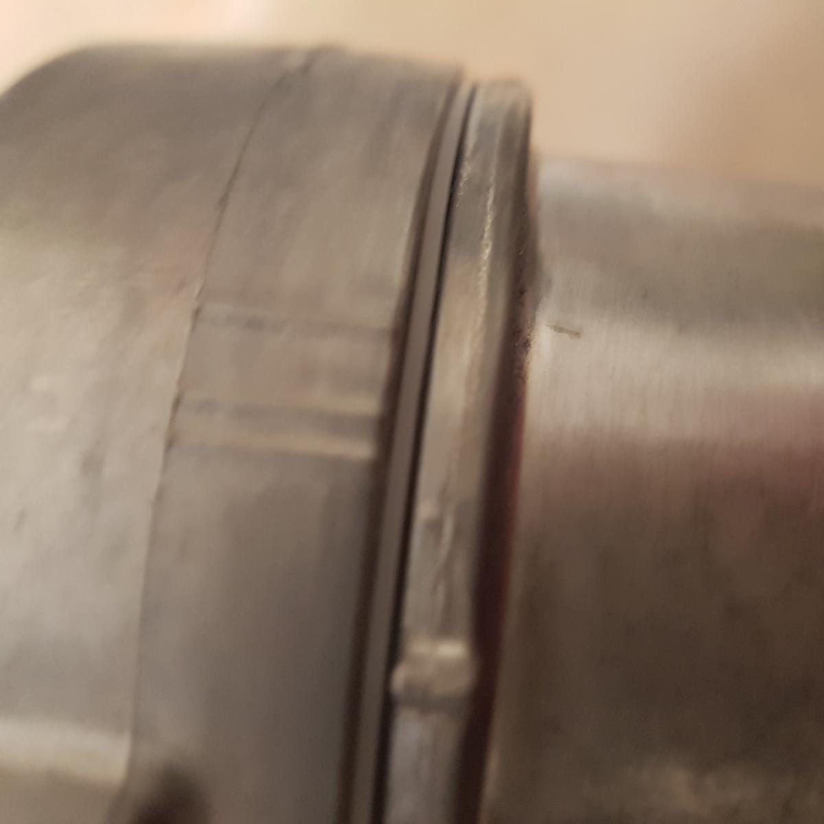

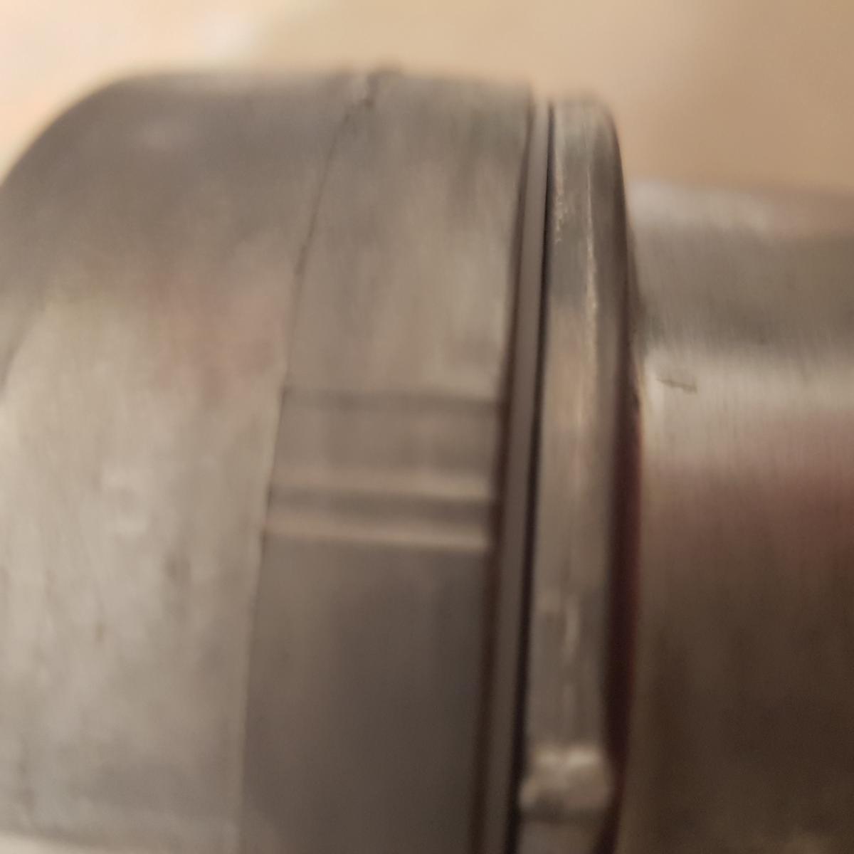

После установки на свое посадочное место метку натяжителя требуется как то особо установливать или механизм сам натянется в нужное положение?
На какой из рисок отметка должна быть?( фото прилагаю)

14.12.2023, 22:35   #3
В этой теме совсем другой двигатель, вам сюда https://forum.cayservice.ru/showthre...931#post164931
