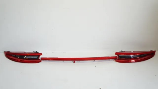

03.12.2023, 14:45   #3
Shveller2
Здравствуйте!
WP0AA2A90JS105640
Центральная часть фонаря (красная полоска) как на фото

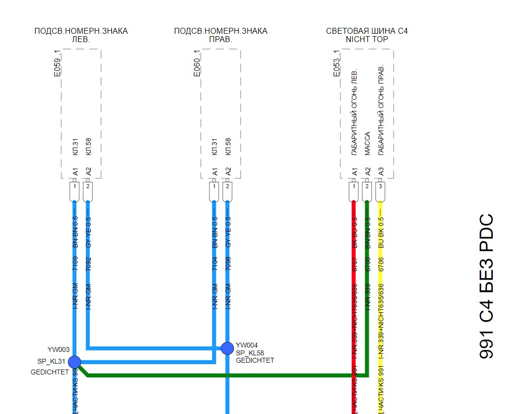

Название: Схема подключения.jpg
ID:	72659   Нажмите на изображение для увеличения
03.12.2023, 19:48   #5

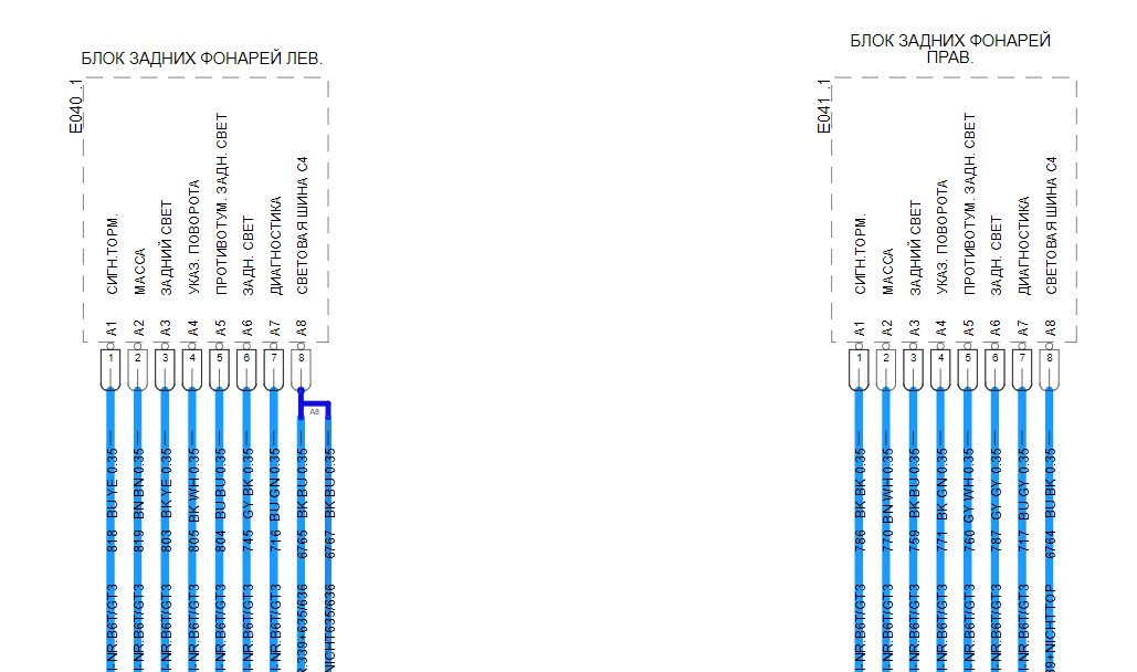

Shveller2
Спасибо! Что то не понял, куда должны идти желтый и красный провода
04.12.2023, 13:25   #6
Сообщение от Shveller2 Посмотреть сообщение
Световая шина C4
Название: Задние фонари.jpg
