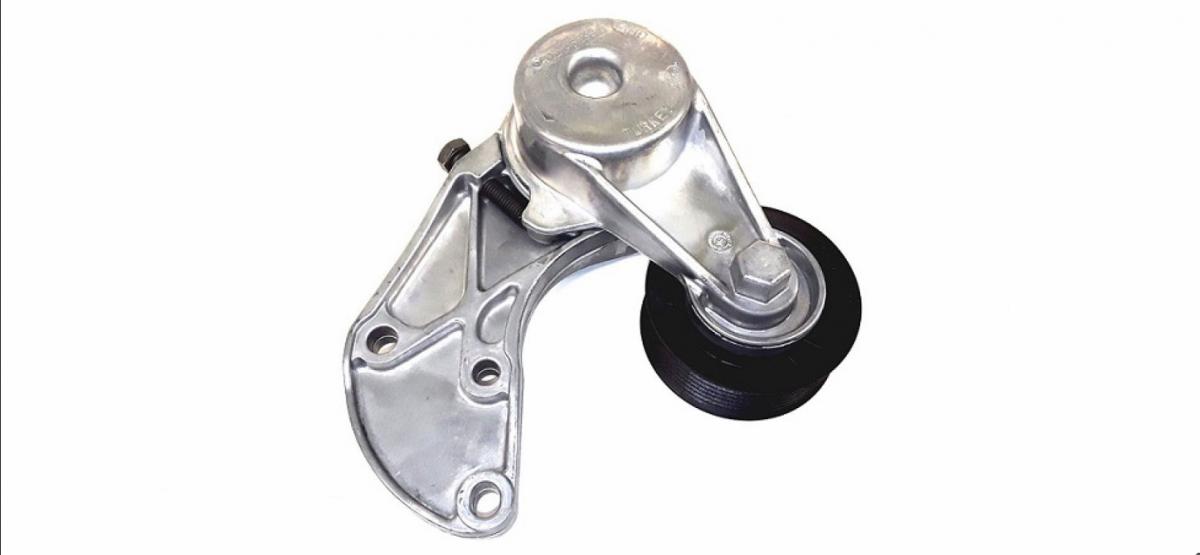

Причиной неисправного натяжителя ремня являются колебания, которые приводят к поломке пружины в натяжителе ремня.
Начиная с 11-го сентября или 9-го октября 2009 года установлены следующие детали измененного исполнения:
– Натяжитель ремня с профилированным натяжным роликом (ранее с гладким),

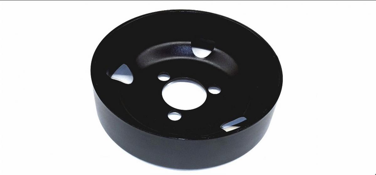

– Гладкий ременный шкив (насоса ОЖ) (ранее профилированный),

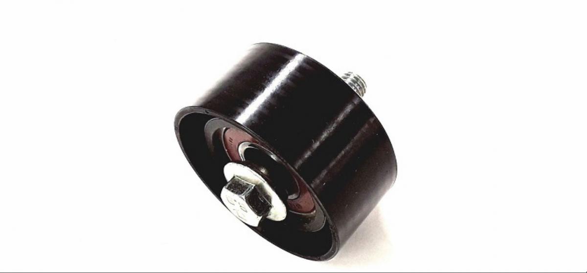

Меры:
В случае рекламации установить детали измененного исполнения, см.
Номера запасных частей:
95510229900 Новый / натяжитель ремня
95510603101 Новый / ременный шкив (насоса ОЖ)
95510227600 Новый / направляющий ролик

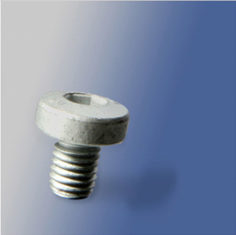

N 90544203 Винт с цилиндрической головкой M8 x 11 (требуется 3 шт.)

Позицию N 90544203 в обьеме - 3шт. Обязательно менять на новую?
05.12.2023, 11:59   #3
Там разве написано что какая либо позиция меняется по желанию клиента?
