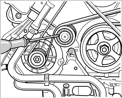

Предварительные работы
1. Отсоединить приводной ремень от натяжителя.
Обзор компонентов: ролики приводного ремня
1 - Отводной ролик ряда цилиндров 1-4 → Момент затяжки: 32 Nm+/-3 Nm
2 - Натяжной ролик
3 - Держатель отводного ролика
4 - Крепежный болт демпфера → Момент затяжки: 32 Nm+/-3 Nm
5 - Держатель натяжного ролика → Момент затяжки: 32 Nm+/-3 Nm
6 - Демпфер/натяжной элемент; гофрированный чехол должен быть направлен вверх. Обратить внимание на обозначение на компоненте
7 - Отводной ролик ряда цилиндров 5-8 → Момент затяжки: 32 Nm+/-3 Nm
8 - Держатель
Демонтаж натяжителя ремня
1. Открутить нижний болт крепления на демпфере.
2. Открутить верхний болт крепления.
3. Извлечь элементы и провести необходимый ремонт.
4. Для того, чтобы снять натяжной ролик -на рисунке изображен обводной ролик- , необходимо сначала снять колпачок. Для этого поддеть колпачок маленькой отверткой и снять его.
Монтаж натяжителя ремня
информация
При монтаже демпфирующего/натяжного элемента следует обратить внимание на то, чтобы надпись было возможно прочесть с наружной стороны.
Гофрированный чехол должен быть расположен вверху.
Натяжной элемент на рычаге M8 -стрелка- → Момент затяжки: 32 Nm
1. Установить держатель с натяжным элементом. Затянуть верхний крепежный винт. → момент затяжки: 32 Nm
2. Затянуть нижний крепежный винт. → момент затяжки: 32 Nm
Дополнительные работы
1. Установить приводной ремень.

При установке нового натяжителя на какие отметки-риски должен стать сам механизм??
Там 3 риски ...в каком положении по рискам должен новый натяжитель показывать?
14.12.2023, 19:35   #3
Это просто показатель износа механизма
14.12.2023, 21:52   #4
Mr.G
Аватар для Mr.G
При установке нового натяжителя , я правильнл понимаю что на первой риске стоять будет натяжитель??
Никаких доп. Работ по натяжению натяжителя самого не требуется? Например после устаноаки отдельной натяжки механизма самого?
14.12.2023, 22:22   #5
Если оригинал, то как минимум не на последней
Верно
Нет
