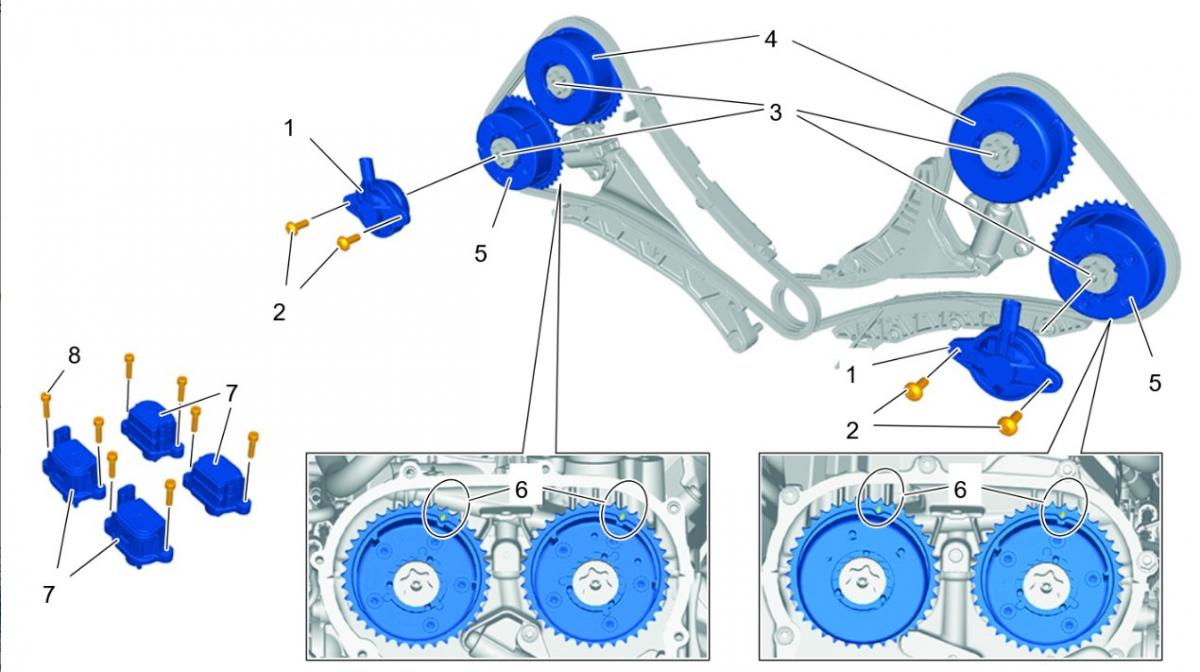

Обзор компонентов
Система регулирования фаз газораспределения
1 Исполнительный механизм регулятора фаз газораспределения
2 Винт M6 x 16 Момент затяжки 9 Nm
3 Центральный винт регулятора фаз газораспределения / заменить уплотнительное кольцо круглого сечения Предварительная затяжка 27 Nm Окончательная затяжка + 30 Nm Окончательная затяжка + 35 °
4 Исполнительный элемент выпускного распредвала
5 Исполнительный элемент впускного распредвала
6 Монтажная маркировка / в зависимости от конструкции –> соблюдать руководство по ремонту!
7 Система регулирования хода клапанов VVS
8 Винты M5 x 20 Момент затяжки 5 Nm

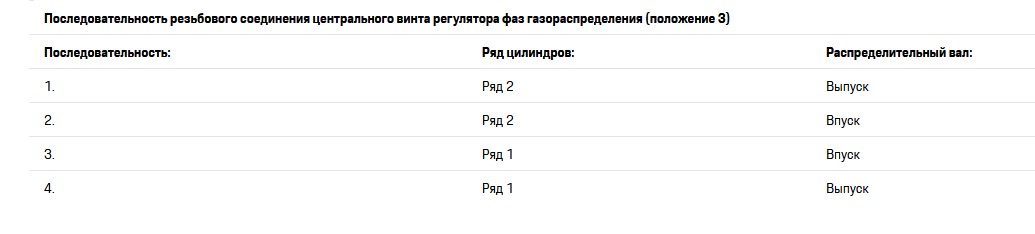

Название: Последовательность резьбового соединения.jpg

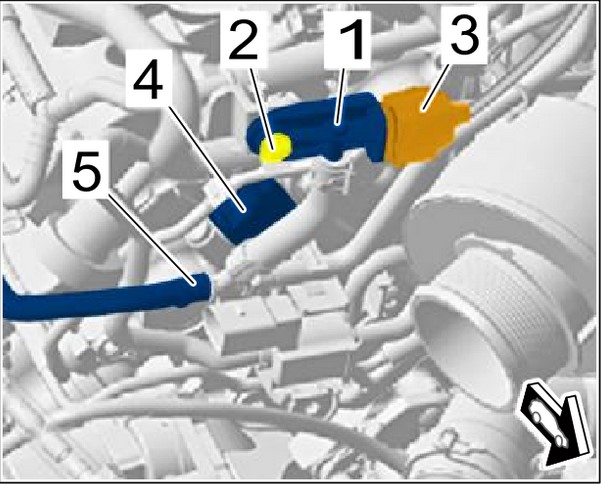

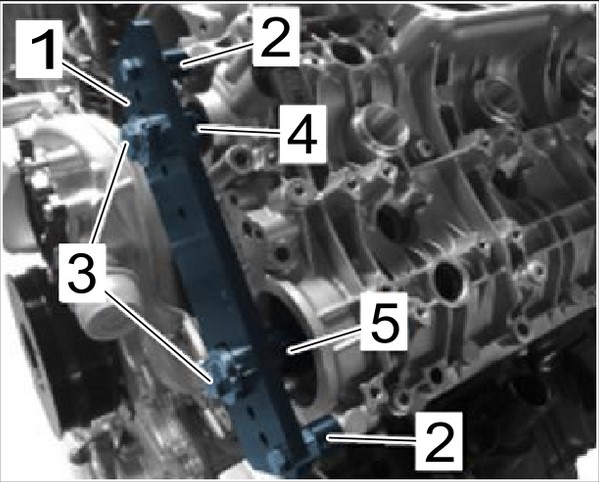

5 Отсоединить датчик вентиляции топливного бака (США) или эквивалентный датчик (цилиндры 1–4) -1- .
5.1 Выкрутить крепежный винт -2- .
5.2 Разблокировать и отсоединить электрическое штекерное соединение -3- .
5.3 Отсоединить датчик вентиляции топливного бака (США) или эквивалентный датчик -1- вместе с каналом прокачки -5- с держателя -4-.
Название: Датчик вентиляции топливного бака (цилиндры 1–4).jpg

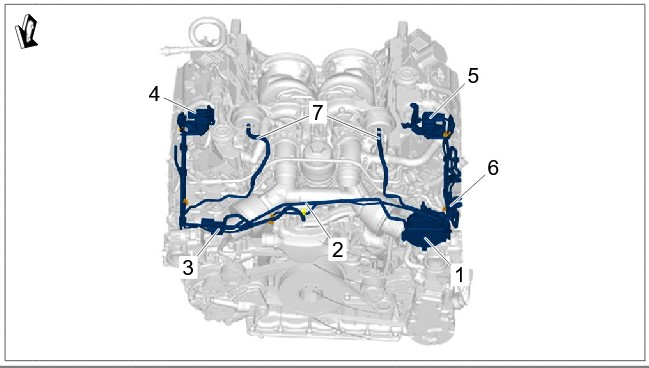

6 Отсоединить переключающий клапан водяного насоса -3- , выполнить демонтаж держателя.
Вакуумная система
1 Вакуумный насос усилителя тормозного привода
2 Вакуумная трубка
3 Электрический переключающий клапан водяного насоса
4 Управляющий клапан регулирования давления наддува цилиндров 1–4
5 Управляющий клапан регулирования давления наддува цилиндров 5–8
6 Разъем усилителя тормозного привода
7 Разъем мембранных механизмов вакуумного регулятора

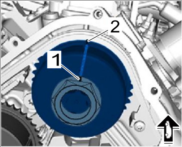

1 Повернуть коленвал двигателя по часовой стрелке на ВМТ зажигания 1-го цилиндра. Учитывать метки на коленвале и исполнительных элементах.

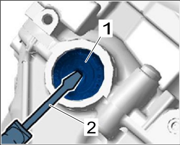

2.1 Осторожно извлечь резьбовую пробку на крышке ГБЦ с помощью отвертки.
Название: Резьбовая пробка на крышке ГБЦ.jpg

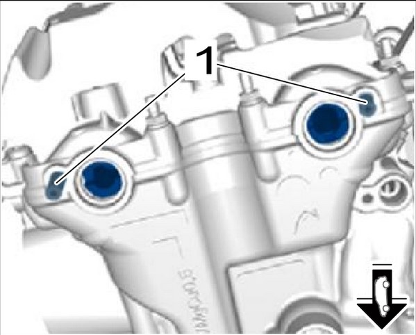

2.2 Вкрутить адаптер -1- в корпус распредвалов и затянуть с моментом 9 Нм.
Ряд цилиндров 1: T40331/2
Ряд цилиндров 2: T40331/3
Информация
При необходимости второй механик должен тщательно позиционировать распределительные валы относительно исполнительных элементов с помощью T90001 - контропоры и VAS 261 001 - накидного кольцевого ключа SW41 .
Название: Адаптер на корпус распредвалов (примерно как на рису.jpg

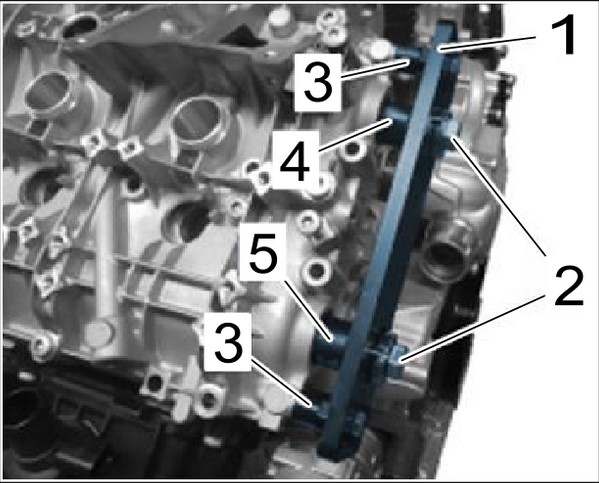

2.3 Вставить T40331 - фиксатор распредвалов.
2.3.1 1-й ряд цилиндров:
Фиксатор распредвалов 1-го ряда цилиндров
1 T40331/1 – Буква «A» направлена вверх
2 T40331/9
3 T40331/2
4 T40331/4 — выпускной распредвал
5 T40331/6 — впускной распредвал

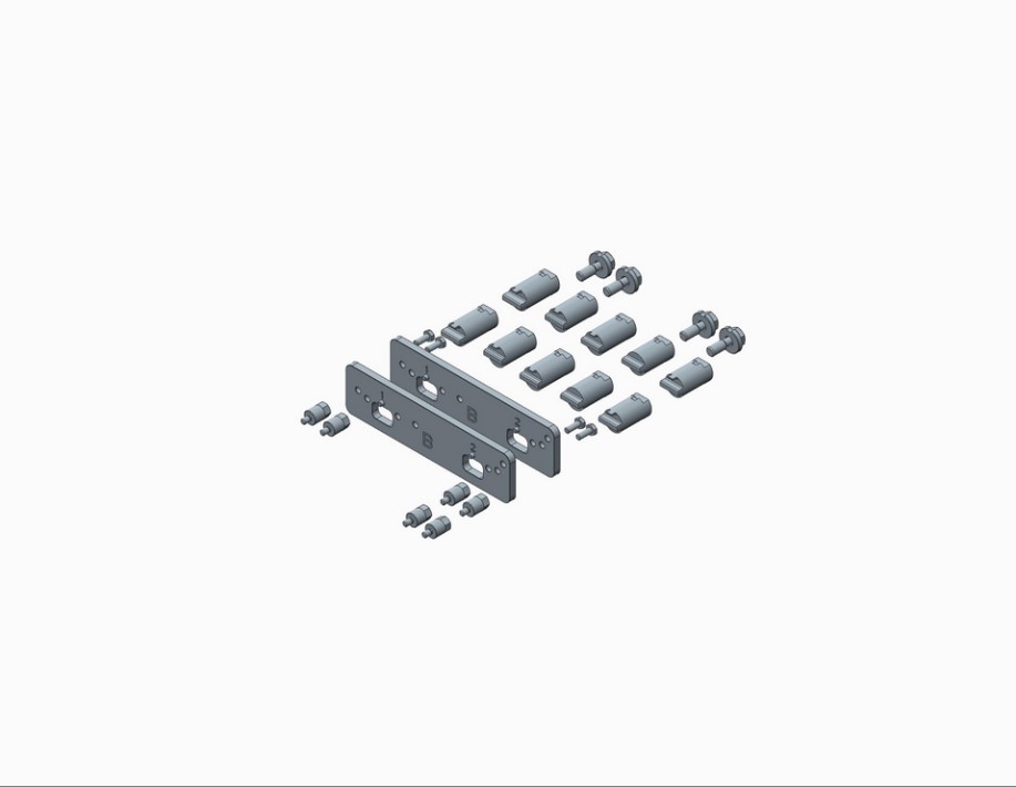

Как выглядит данный набор для регулировки фаз ? (фото или ссылку)
Спасибо за полную информацию !!!
08.01.2024, 16:52   #9
Сообщение от Кот Вася Посмотреть сообщение
День добрый Владимир !
Приветствую!
T40331 Фиксатор распределительных валов
Номер запчасти V03839141MC
