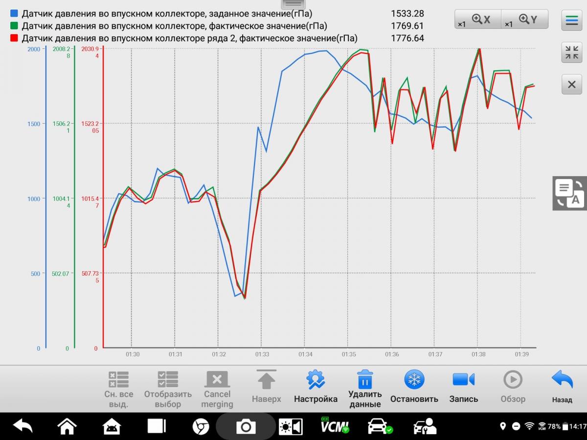

-параметры впускных коллекторов при проявлении дерганья показывают прыжки давления в такт дерганью, как будто машина либо налетает на сопротивление выходу газов. То есть давление в впускных коллекторах в сравнении с заданным значением в момент дерганья импульсно падает и прыгает. На графике пила.

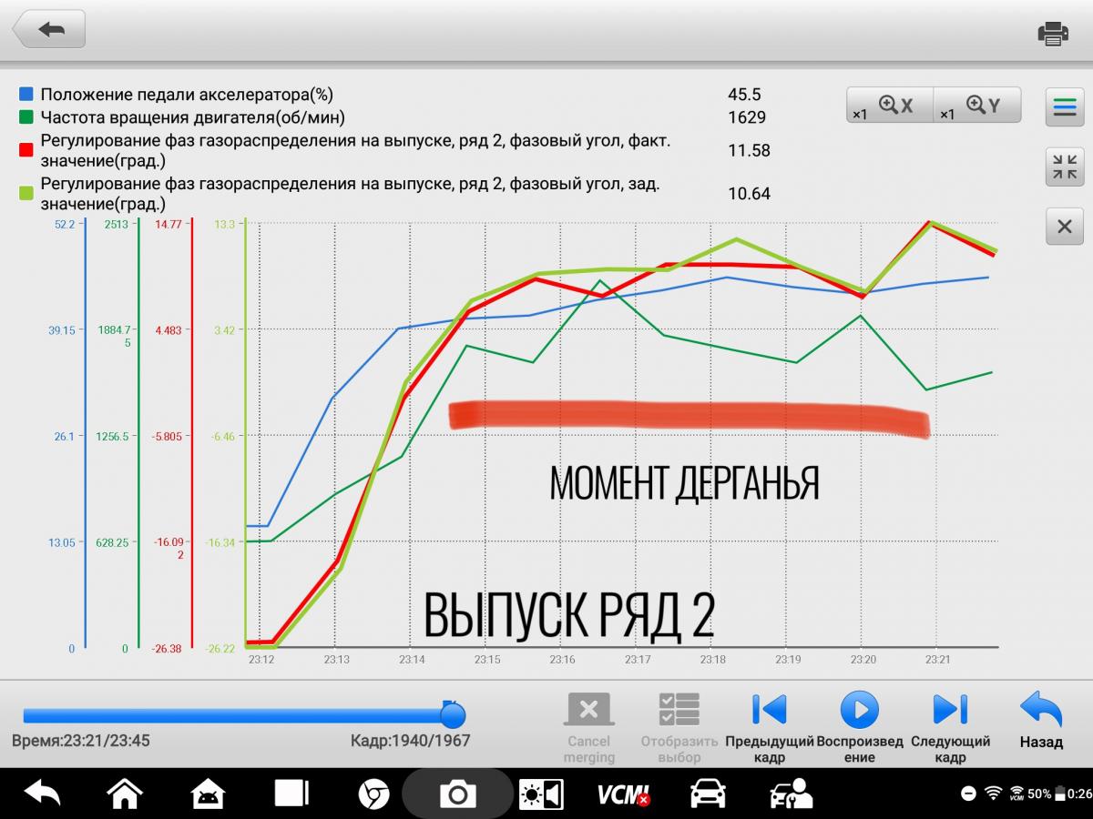

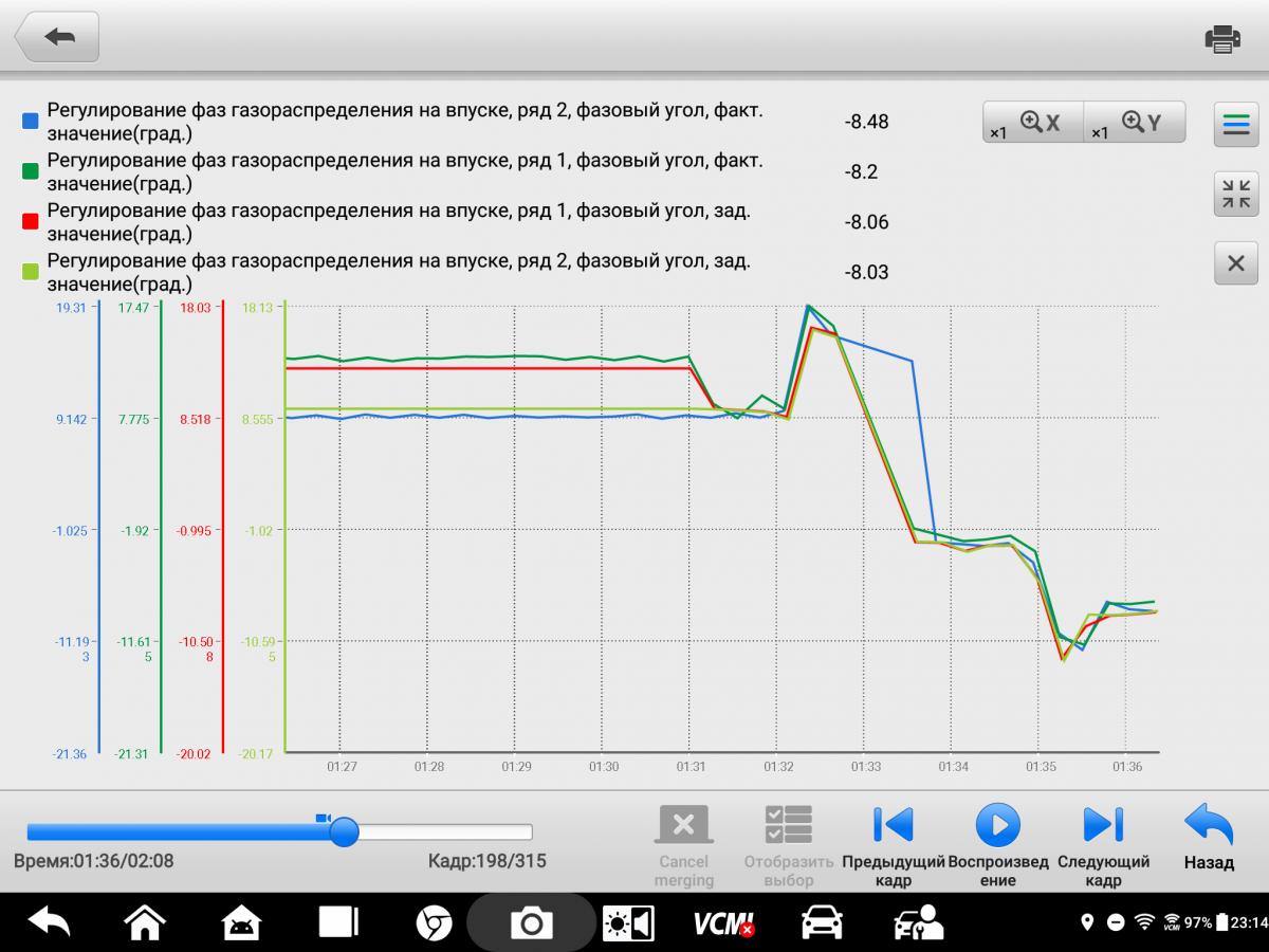

- параметры фаз вызвали вопросы, в некоторые периоды впуск bank 2 может отличатся на короткое время от заданных значений, в то время как bank 1параметры следуют заданным значениям;

Bestcarforyou
Фазыhttps://forum.cayservice.ru/attachme...1&d=1696778626
09.10.2023, 09:51   #3
Bestcarforyou

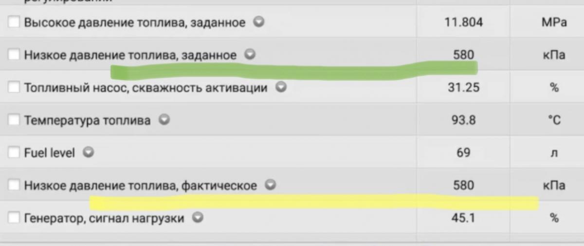

Какое давление топлива низкого контура?
580кпа
Какое остаточное давление низкого контура?
проверю напишу
Метки: буду благодарен инструкции проверки меток на данном двигателе.

Сообщение от Bestcarforyou Посмотреть сообщение
580кпа
Давление топлива на холостом ходу двигателя 6,5 bar +/- 0,2 bar

10.10.2023, 23:27   #7
Bestcarforyou
Остаточное давление топлива 744кпа~7,4бар
Адаптация выпуск распредвал ряд 2: 0,97гр
Адаптация выпуск распредвал ряд 1: -3,38гр
Адаптация впуск распредвал ряд 1 : -3,21гр
Адаптация впуск распредвал ряд 2: 0,64гр

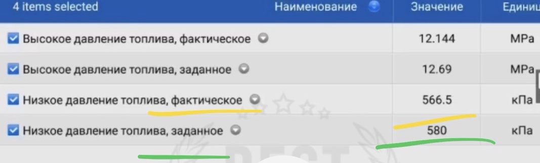

Bestcarforyou
Это крайне любопытно и одновременно не понятно, почему в машине заданное давление указано тоже 580, а не 630-670, ну или 5,8 бар, а не 6,5 бар.
Panamera 2018
Cayenne 2021

Bestcarforyou
