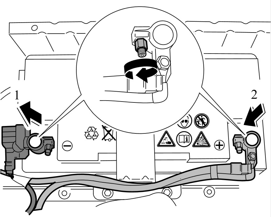

16.01.2021, 16:14   #2
Клемма полюса на АКБ -1-, -2- Момент затяжки 6 Nm
Название: Подсоединение клемм полюсов.jpg

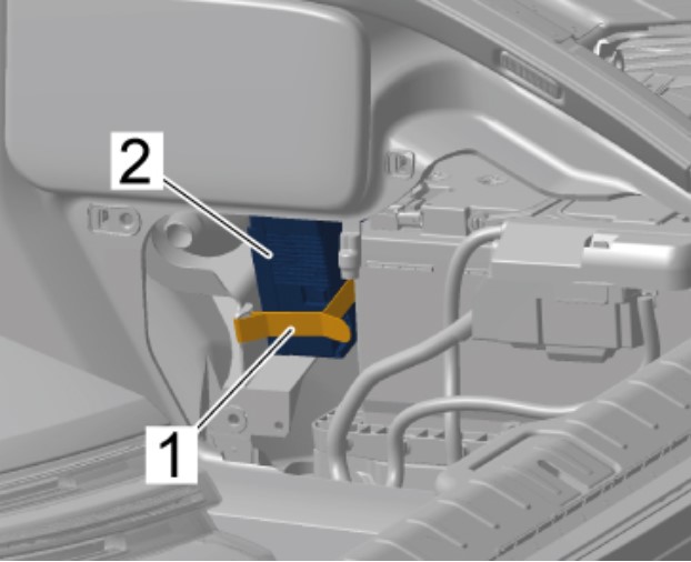

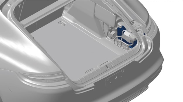

16.01.2021, 16:15   #3
Информация о компонентах
Место установки АКБ
Название: Место установки АКБ.jpg

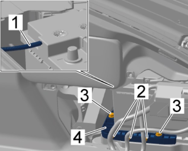

16.01.2021, 16:18   #7
2 Отсоединить держатель плюсовых проводов -2- от держателя -4-.
Название: Держатель плюсовых проводов.jpg
16.01.2021, 16:19   #8
3 Выкрутить винты -3- и снять держатель -4-.
4 Отсоединить провод массы АКБ.

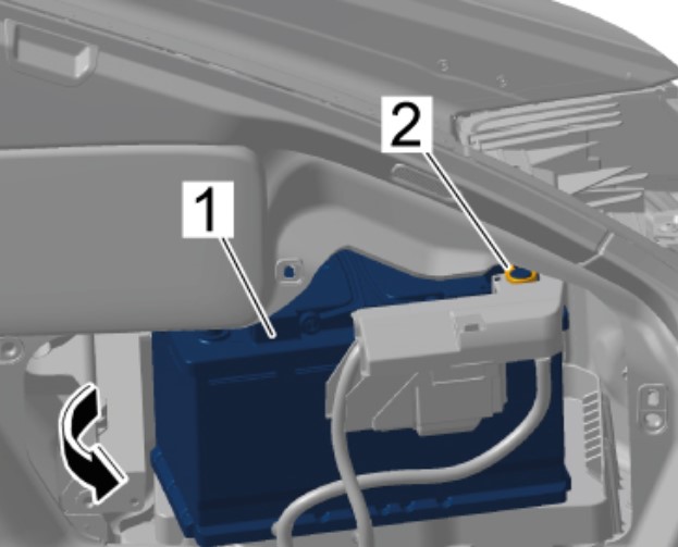

16.01.2021, 16:26   #9
5 Вытянуть АКБ -1--стрелка-, чтобы открыть доступ к клемме плюсового полюса-2-.
6 Ослабить гайку и отсоединить клемму плюсового полюса -2- от АКБ -1-.
7 Вынуть АКБ -1-.
16.01.2021, 16:26   #10
Монтаж аккумуляторной батареи
1 Монтаж осуществляется в обратной последовательности, при этом необходимо обратить внимание на следующее:
Вкрутить крепежные винты держателя АКБ и затянуть их. Момент затяжки 10 Nm
Монтаж и прикручивание полюсных клемм. Момент затяжки 6 Nm
