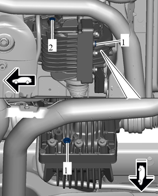

20.03.2018, 14:15   #2
Слив масла для главной передачи
информация
Зафиксировать а/м, предотвратив его возможное произвольное движение.
Во время проверки трансмиссионного масла автомобиль должен стоять горизонтально.
информация
Использовать только масла, допущенные Porsche.
1. Слить масло для главной передачи.
1.1. Выкрутить резьбовую пробку контрольного и заливного отверстия -2- .
1.2. Выкрутить резьбовую пробку маслосливного отверстия -1- и собрать вытекающую ОЖ в подходящую емкость.
1.3. Заменить резьбовую пробку маслосливного отверстия -1- и затянуть с моментом затяжки.
Заливка масла для главной передачи
информация
информация
1. Залить масло для главной передачи.
1.1. Залить масло для главной передачи в контрольное и заливное отверстие.
1.2. Уровень масла для главной передачи полного привода должен доходить до нижней кромки контрольного и заливного отверстия.
1.3. Собрать вытекающее масло тряпкой и очистить поверхность уплотнения.
1.4. Заменить резьбовую пробку контрольного и заливного отверстия и затянуть с моментом затяжки.
