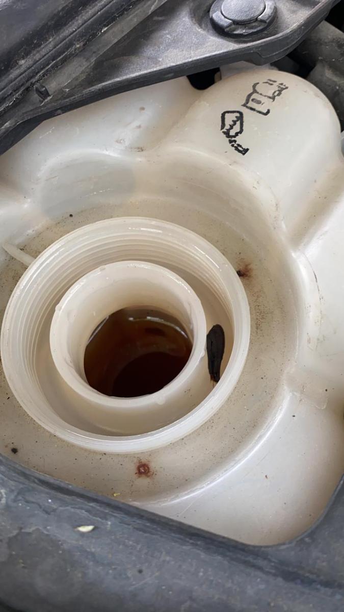

Mori
Так судя по всему двигатель действительно перегревается, а не то чтобы неверно работали датчики температуры? Подтверждение этому работа вентилятора системы охлаждения двигателя на большой скорости.
Здравствуйте. В Порше центре сказали что ошибок по перегреву не было и с мотором все норм.
Они грешат на датчики температурные... Но мы им не стали говорить что один поменяли, тот что у термостата вроде. Не сталкивались с такой бедой?
Антифриз норм вроде.

26.04.2021, 21:59   #9
Сообщение от Mori Посмотреть сообщение
Здравствуйте.
Добрый вечер
Ошибок там и не будет по перегреву. Вентиляторы не просто так работают на большой скорости. Видимо есть проблема перегрева двигателя.
Я бы проверил работу эл. магнитного клапана управления водяным насосом системы охлаждения двигателя
