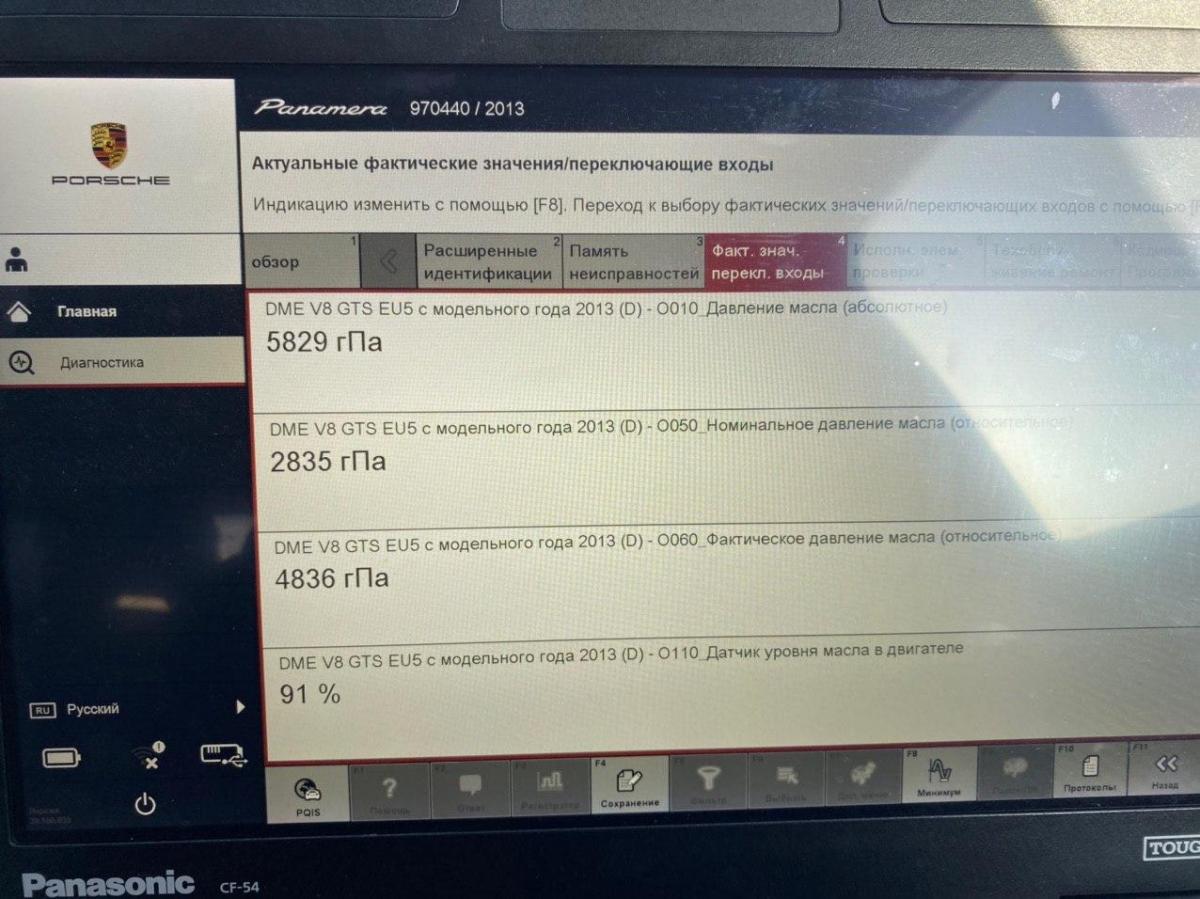

Всех приветствую.
На панамере гтс 2012г выдаёт ошибку "Неисправность контроля давления масла".
Происходит ТОЛЬКО на горячем масле (95+ градусов) при повышенных оборотах.
-надо ехать 140+ (чтобы обороты были выше 2к)
-либо если городской режим: то в спорт режиме (чтобы хотя бы около 10 секунд обороты были выше 2к)
Купил машину с этой проблемой (знал о ней), уже так полгода езжу. В городе она почти никогда не беспокоит, только если по трассе или мкаду.
Пробег 90к оригинал.
Менял датчик давления масла и клапан. Пробовал масло погуще (т.к. ошибка только на горячем масле). Не помогло ничего. Масляный поддон снимали - в целом всё очень чисто.
Дилер говорит, что давай еще масляный насос поменяем, типо на одной из машин помогло, меняли по гарантии. (я из Минска, у нас один дилер только)
Если бы это точно был он, то без проблем. Просто жалко будет потратить 150к+, если всё же не в нём проблема, т.к. тест насос проходит через пивис. На ходу тоже давление выдаёт нормально.
Есть еще варианты, что попробовать кроме замены насоса? Или вероятно, что действительно его замена должна помочь?

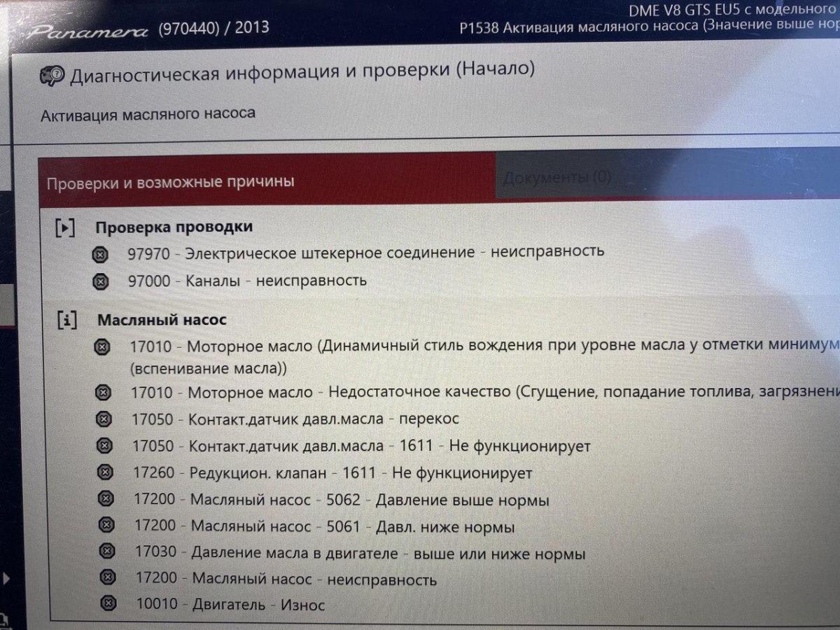

По ошибке, если честно, не делал больше никаких фото, кроме того, что в первом посте прикрепил (ошибка P1538). Более подробно на сколько я понял через пивис узнать нельзя..?
Вы проводку проверяли?
В ведомых функциях присутствует четкий порядок действий, в случае возникновения данной неисправности
16.10.2020, 19:35   #5
Активация клапана регулировки давления масла осуществляется с помощью ШИМ-сигнала.
Кроме всего прочего ШИМ-сигнал зависит от сопутствующих условий (температуры, время простоя и т.д.), режима работы двигателя (обороты, нагрузка, температура масла), измеренного давления масла (на датчике давления масла) ...
Если сигнал с ШИМ в течение > 8 секунд находится за пределами определенного диапазона, распознается неисправность.
https://forum.cayservice.ru/showthre...BE%D1%81%D0%B0
16.10.2020, 19:38   #6
Сообщение от Goxes Посмотреть сообщение
Если все проверено в соответствии с документом и алгоритмом поиска и устранения неисправности, меняйте масляный насос двигателя https://forum.cayservice.ru/showthre...BE%D1%81%D0%B0
