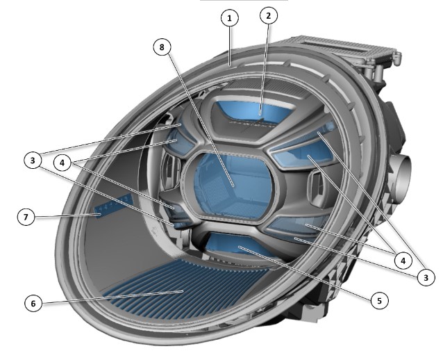

Информация о компонентах и системах
Действительно для: 911 с 2020 модельного года (матричные фары LED)
1 Основная фара
2 Дополнительный дальний свет верхний
3 Дневной свет
4 Дополнительный ближний свет (освещение передней зоны)
5 Дополнительный дальний свет нижний
6 Дизайнерские огни, веер
7 Дизайнерские огни, надпись
8 Ближний/дальний свет (84-пиксельный матричный светодиодный модуль)
Название: Матричные фары LED.jpg

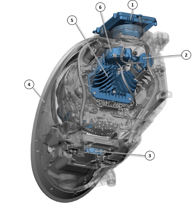

23.07.2023, 18:46   #4
1 Блок управления фар
2 Серводвигатель корректора фар (не заменяется отдельно)
3 Вентилятор осевой
4 Корпус основной фары, в т. ч. Внутренний жгут проводов
5 Матричный светодиодный модуль (не заменяется отдельно)
6 Вентилятор радиальный
Название: Фара внутри.jpg
